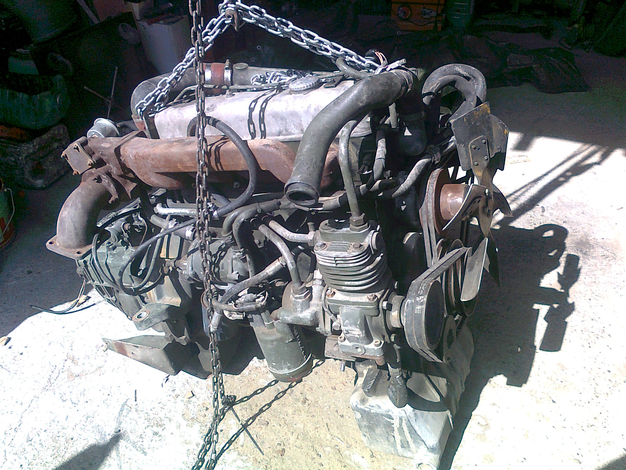

Quelqu'un à sous la main/ les yeux la référence des courroies (2 courroies identiques) d'alternateurs sur le 720SPC (Turbo diesel des TRM2000-Marmon) ?
En fait je cherche la largeure & le profil pas la longeure....
J'aurais dit du 10 de large mais.... (pas de problème pour la longueure je vais la mesurer) ????
MERCI !
Fab
NB Assez urgent car c'est cassé je suis immobilisé (me suis dépanné avec une seule en secours que j'avais (je croyais en avoir 2.... Ok je suis nul).
MERCI !
Fab

la courroie c est AV10X1325LP en DAYCO
Par contre dans le doute je me rappel plus si c etait pas celle du compresseur
je t ai laissé un message sur ton repondeur

Moi j'ai monté une plus courtes 10x1100 env. car elle ne commandait qu'un alternateur à simple poulie que j'ai monté a la place du compresseur mais (j'ai monté une pompe a vide de 205 sur la 3eme poulie avec une courroie+courte).
D'ailleurs, je te conseille de garder 2 courroies, car en cas de casse, comme moi, tu ne te rends compte de rien (seule l'aiguille de l'alternateur baisse doucement) et plus de pompe à eau....
Moi c'est l'odeur de liquide de refroidissement qui m'a alerté j'ai donc fait qu'un km maxi courroie cassé (+ 4km pour rentrée très mollo en pompant sur une durite pour essayer de faire circuler un minimum l'eau pour pas me taper un joint de culasse.
