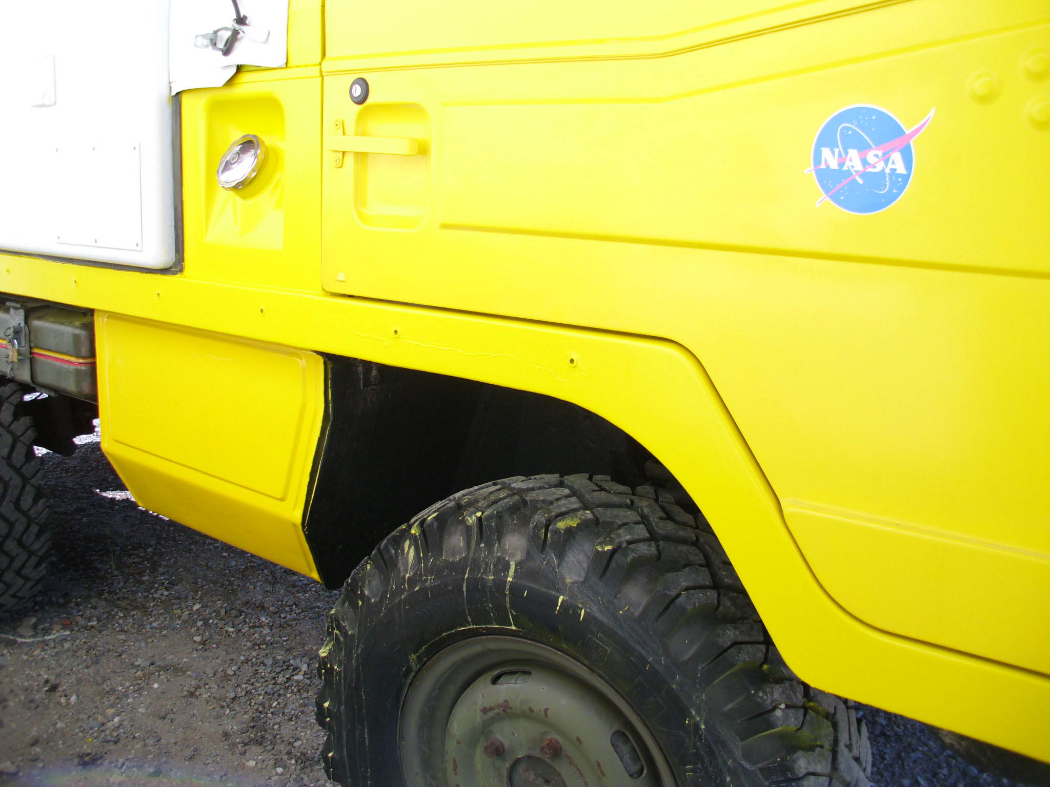

C'est vrai ce que tu dis, mais... J'en avais fait un en tôle d 1mm pour mettre à l'intérieur d'un de mes Land. Résultat il est parti à la poubelle après son premier voyage : tôle trop mince qui se déformais gravement malgré les cloisons soudées à l'intérieur. Après j'ai fait un plus grand mais en 2mm. Je l'ai toujours et je voulais l'adapter au format du Pinz. Mais il est trop lourd et j'ai renoncé. Si ce type de réservoir en tôle fine est totalement cloisonné, d'accord mais c'est pas le cas dans le Pinz. Le plancher ne s'appuie pas dessus, mais la surface est importante. Le même réservoir en acier = 30 kg.
