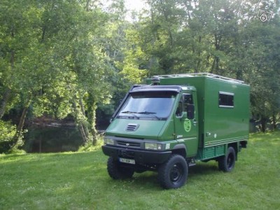

A peine arrivé devant la maison, je me précipite sur le forum pour vous faire savoir que Nessie à changer de mains.
Je n'ai pas l'intention de changer son nom de baptême, il me plaît bien... Autant que le véhicule :mrgreen:
S'il semble "normal" d'évoluer d'un Daily à un B... je suis dans les normes :lol: :lol: :lol:
Bien cordialement
Michel

Bonjour Pascal,
Merci pour tes liens.
Je viens de lui faire passer les 99.000 km.
Après Jean-Louis, ce véhicule n'a pour ainsi dire pas roulé... Tellement peu que je vais changer les pneus qui se sont déformés à faire du sur-place.
Le hic... c'est qu'il est en 20" et que j'aimerais repasser en 16".
J'aurais certes un plus petit développement, mais l'avantage sera de le surbaisser de quelques centimètres (mesuré à 3,03 m au péage du viaduc de Millau) et donc de rester en classe 2.
Et puis j'aimerais avoir un autre profil que ce XZL Michelin que je trouve très bruyant et inadapté au goudron.
Je cherche...
Amitiés
Michel

Oui, Yves, moi aussi je n'aime pas le bruit des XZL !!! De plus, ils ne sont pas top sur le goudron. J'ai bien cherché et d'autres l'ont fait avant moi... Il n'y a rien d'autre en pure équivalence !
Michelin a même signé un contrat d'exclusivité avec RVI, paraît-il, et maintenant, ils abandonnent le 900x16.
C'est décidé, je mets du 255 x 85 x 16 en BFG, nouveau profil MUD KM2. Les tests et essais me paraissent concluants. Beaucoup moins bruyant que l'ancien MUD et bien crantés sur le bord des flancs.
Je vais perdre un peu en hauteur (diamètre 85cm contre 93cm pour mes 20"), mais ça m'est bien égal dans la mesure ou je ne fais pas de trial.
Sur mon HDJ80, les ponts étaient bien plus bas et j'ai fait de très beaux voyages avec.
Quant aux moyeux débrayables, oui c'est bien, mais ce qui me déplaît, c'est qu'ils dépassent de 5cm des flancs de pneus.
Le choix de mon changement porte surtout sur la difficulté à mettre un réservoir auxiliaire de gasoil, un réservoir d'eaux grises digne du nom, etc...
J'étais même prêt à passer au vrai poids lourds... Le budget entretien a été dissuasif quand on veux faire des grands voyages.
Mais j'adorais mon 40.10 !!!
Bien cordialement
Michel

Je n'ai effectivement pas utilisé le bon argument pour dire que je n'irais pas vers le poids lourd.
Il y a bien d'autres raisons, notamment, le fait que mon épouse n'ait pas le permis, les contraintes diverses et il y en a !!! et je ne parle pas de la conso...
C'est un ensemble de choses...
Bonjour Bastien,
Non, je ne vais pas jeter mes jantes ! Je vais seulement revenir à la dimension d'origine, ou presque.
Des ingénieurs ont bien dû se pencher sur le problème... Pourquoi ne montaient-ils pas du 20"?
Certes j'irais moins vite, mais l'important, c'est d'arriver. Et ce que je vais perdre sur le plat, je vais le gagner dans les côtes...
Michel
bestposter
bestposter
Messages : 19873
Re: Un nouveau propriétaire pour Nessie
tandem03 a écrit :
Bonjour Bastien,
Michel
comme tu y vas Bastien :mrgreen: il n'était pas question ici de les jeter :wink: ça servira toujours bien a quelqu'un d'autre. seule certitude ça passe sur les B a ponts renault, et Jean Louis avait fait ouvrir les voils pour que la valve soit accessible du bon coté a l'arriere vu qu'elles sont retournées.
maintenant Bastien tu as toi même déclaré après avoir fait le teste avec une jante de brutt que je t'ai pretté sur votre B ponts hurth et ta conclusion était que ça ne passait pas...sauf qu'on a jamais vu de photo de ce pourquoi ça ne passait pas...et comme tu venais d'acheter celles de tp3 le même jours... vous étiez sans doute plus occupés a faire en sorte que ces dernières se montent..normal...l'autre n'avait qu'une valeur informative.
n'empèche que..au final on ne sait toujours pas ce qui s'oppose au montage de ces jantes sur ponts hurth... et j'ajouterai qu'il éxiste au moins 3 types de jantes sur les brimont brutt...
ce serait intéressant d'ailleurs Michel que tu nous mette une photo des tiennes histoire tirer au clair de quel model il s'agit :roll:
tandem03
Encore plus fatigué
Encore plus fatigué
Messages : 426
Enregistré le : 14 nov. 2010 18:38
Message par tandem03 »
Avant de faire des photos (il fait nuit et il neige :evil: ) voici la référence de mes jantes :
Réf. NAGBOI 10/88 9x20 20279 > ça c'est gravé sur les jantes
Dimensions du bord extérieur de la jante jusqu'au voile : 79 mm d'un côté et 168 mm de l'autre.
Epaisseur du voile : 10 mm, diamètre du trou central : 160 mm.
Ca vous va ?
Michel
Messages : 3317
Vu que je suis toujours dans mes méditations transcendantales pour un choix de pneus, je m'interesse... rien n'est simple...
Par ex : avec des roues plus petites je monterai les cotes plus vite ne me parait pas aussi simple que ça. En 5ième c'est sûr et certain mais... on a vite fait de rétrograder avec nos "B" et il y a un gros trou entre la 4ième et la 5ième, donc avec des roues plus petites on va tirer encore plus court, on sera limité en vitesse par les tours moteur et en définitive on risque de monter moins vite... :mrgreen:
Par ex : je ne fais pas (ou peu) de trial bien sûr... mais les routes ne sont par toutes comme des billards, plus la roue est grande plus les trous, ornières, bosses et cabosses "diminuent" (à taille idem, oeuf corse, donc de façon relative)
Par ex ; les ingénieurs ont du réfléchir ils sont même payés pour ça... et sur les Ponticelli entre les différents rapports de BT et ponts il y + de 30 combinaisons possibles ! Ce qui revient à dire que le diamètre du pneu pourrait varier dans les mêmes proportions pour une chaine cinématique donnée. Je ne me suis pas encore amusé à faire le calcul mais ça doit laisser une grande marge. Au passage, les normes ETRTO qui nous enferment légalement dans une toute petite fourchette ne correspondent à rien du réel de la variété de nos camions sur le critére tours moteur/tours de roue.
Perso, à ce jour, à la place des 750R16, ça va se jouer entre du 255/85R16 avec un seul choix BFGoodrich Mud qui se montent sur mes jantes (donc avec chambre) ou du 295/75R16 avec BFGoodrich AT et Général Tire AT (c'est mieux d'avoir deux fournisseurs possibles) et obligation de fabriquer des jantes spéciales en 8' de large et moyeu Ponti pour les 295/75R16. Je penche fort pour cette deuxième option qui offrira en final : pneus tubless dans un profil vraiment mixte, meilleure portance en terrain mou. Si le Père Noel a encore un peu de place dans sa hotte... :D
