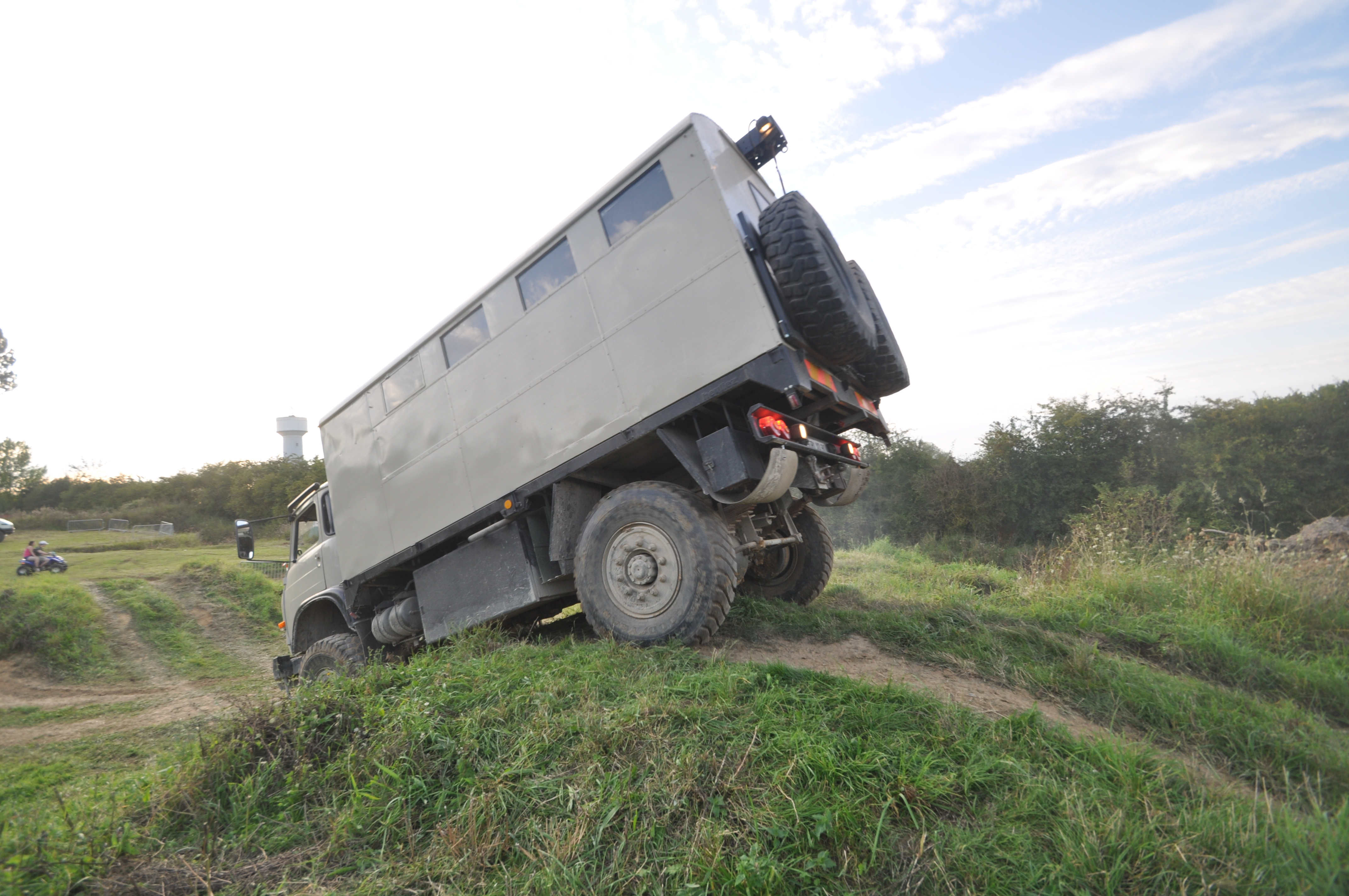

Effectivement il y avait matière à lire:
PL/VL n'est pas une question, car pour pouvoir habiter son camion, on n'a pas réellement le choix
Donc un PL
Le camion doit être relativement discret
Donc pas un PL
Il doit avoir un moteur
Faut chercher vers les 150 à 200 cv
Il ne doit pas coûter plus de 20.000 roros
L'étau se resserre, il n'y a plus tant de choix que ça...
quelques exemples
rapport à la population (et cela inclut la mienne - bretonne...)
La par contre, je suis moins pour: c'est quand même pas tes voisin qui vont te dire quoi acheter orcH
sinon, regarde ce post, peut être qu'il t'inspirera:
viewtopic.php?t=5096
