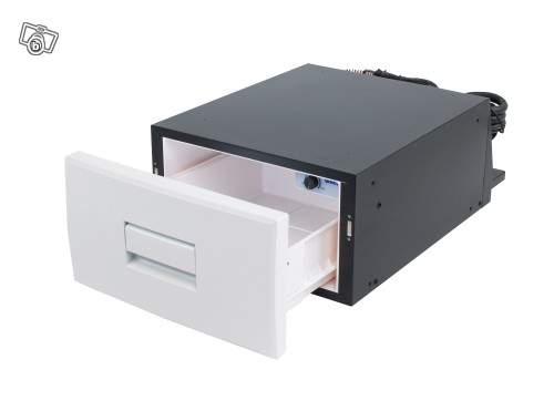

- Messages : 22392
Re: Frigo à compression ou trimix pour un fourgon 4X4?
- Fichiers joints
- 9501689279.jpg (9.42 Kio) Vu 9561 fois
