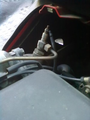

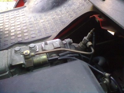

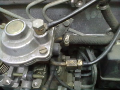

quelques photos
la bougies
la bougie et l'electrovanne gasoil

la pompe gasoil et le départ vers l'electrovanne
