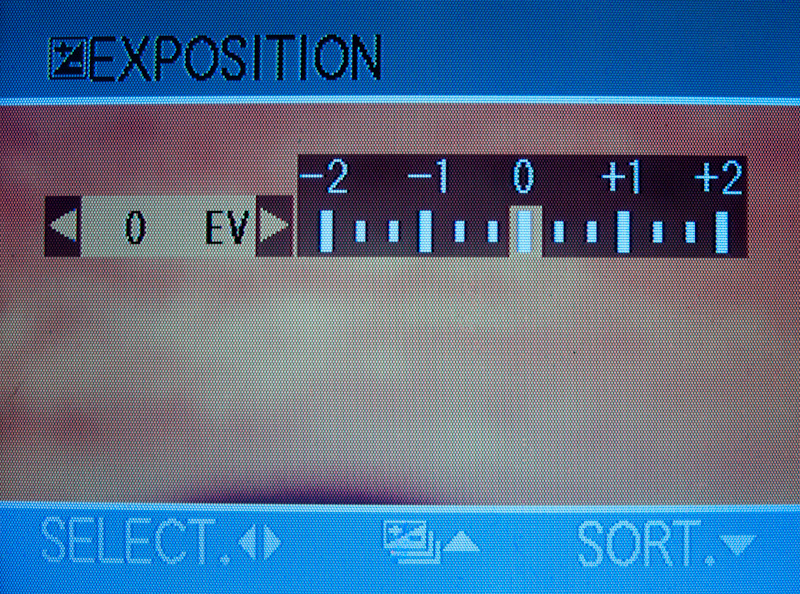

Votre appareil dispose d'une touche de contrôle d’expo.
Si votre appareil le permet, utilisez le contrôle de l’exposition pour intervenir sur le rendu de la photo. Souvent cette option se cache derrière ce logo : +/-
Exemple de touche de contrôle d'expo
Vous obtenez une sorte de graduation, de -2 a +2 en général avec un zéro au milieu, et un curseur qui vous indique le réglage actuel.
Exemple d'une échelle de réglage d'exposition
En déplaçant ce curseur vers la droite (+2) l’image sera plus claire.
En déplaçant le curseur vers la gauche (-2) l’image sera plus sombre.
L’avantage du numérique c’est que vous voyez le résultat du réglage en même temps que vous le faite, pratique, vous pouvez littéralement choisir votre photo ! :mrgreen:
C’est pas interdit d’en faire plusieurs a plusieurs réglages différents, car les écrans des appareils sont approximatifs donnez vous la possibilité de choisir sur votre ordinateur ! :)
Le principe est simple, cette fonction intervient directement sur le résultat de la cellule, vous pouvez donc la contrôler et corriger ses erreurs, en allant vers les +2 vous augmentez la quantité de lumière, vous ajoutez jusqu'à 2 diaphragmes pour ceux qui connaissent, donc vous réduisez la densité de l’image, donc c’est plus clair !!
En allant vers les -2 vous réduisez la quantité de lumière, vous « densifiez » l’image, c’est plus sombre !!

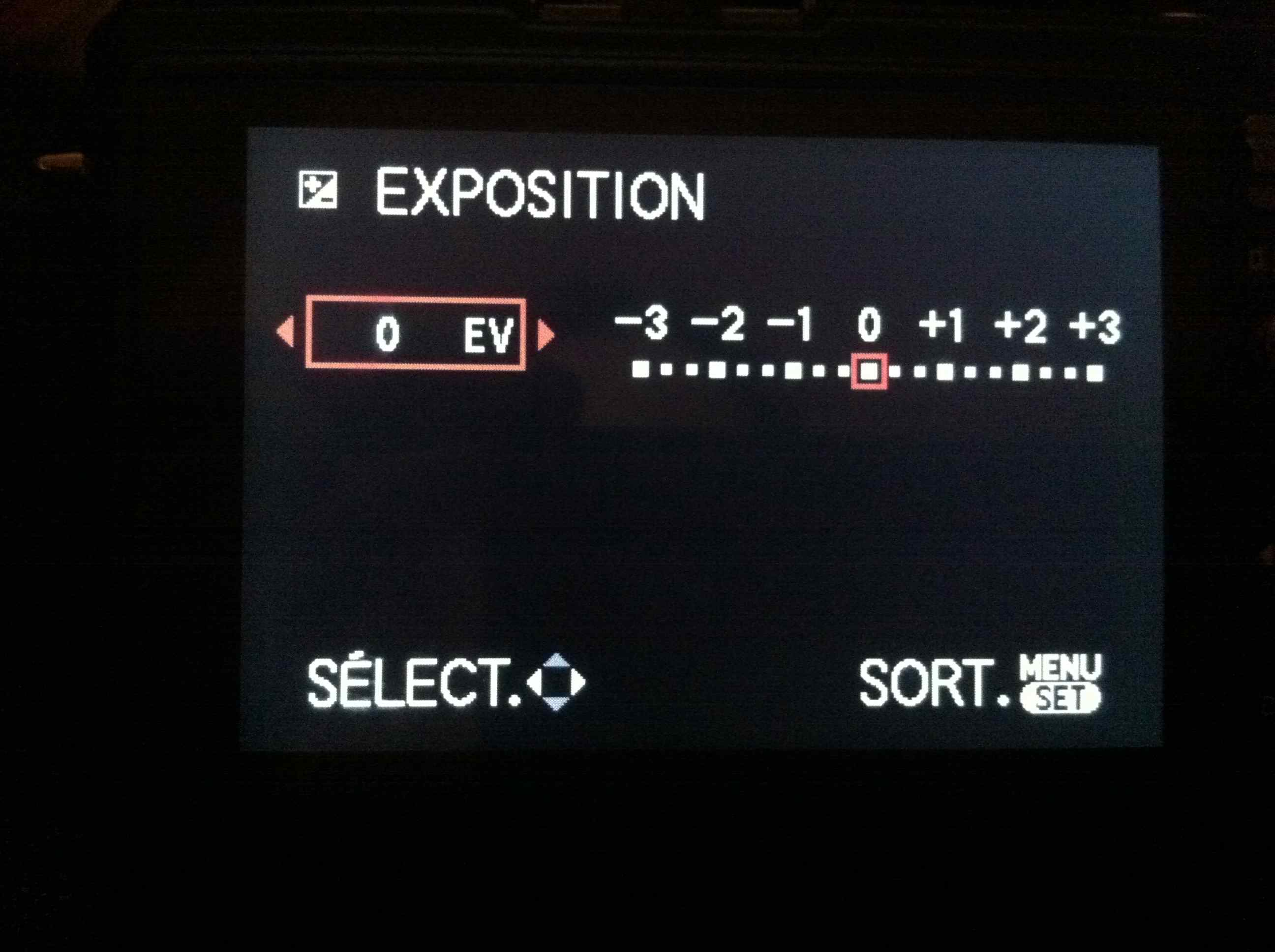

Re: Comment tirer le meilleur de son compact numérique I
Message par lapetite »
essai expo de -3 à +3

lapetite a écrit :
Parfait !!
Bin voila t'as tout compris !!
N'oublie pas le neutre, le 0, quand même, sinon il te manquera une expo :)
