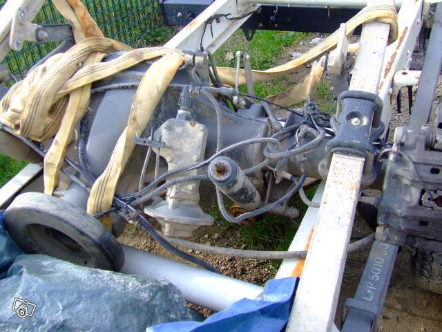

même qu'un pont de mascott avec blocage ...ben il y en a un pas loin de chez toi dimitriOB1KnoB a écrit : - il existe pour les B un blocage de diff arrière en option, donc en faisant le tour des casses tu peux peut-être trouver un pont qui en est équipé et voir si tu peux juste monter le blocage ou bien carrément échanger le pont ....
bon après c'est pas pour un B...mais un pont arriere a lame ou un autre...sur un châssis echelle ça doit pas être ce qu'il y a de plus compliqué a adapter
tiens..un autre moins cher dans le même coin: http://www.leboncoin.fr/equipement_auto ... tm?ca=12_s
- Messages : 4088
Re: Tour d'Eurasie: B110 2x4 ou J5 dangel 4x4?
Y'a même des freins à disque sur le 2éme on dirait !!!!
- Messages : 21505
t'y voit quelque chose toi ?Bastien a écrit :Y'a même des freins à disque sur le 2éme on dirait !!!!
quoi qu'il en soit je filais le lien pour quelqu'un qui voudrait faire un 4x2 avec un pont autobloquant... pour les 4x4 c'est une autre histoire vu que les rapports de ponts doivent être bien plus longs que les notres...
avant de faire un pont avant avec les memes rapports...
a moins que tu ne reves que de prélever les disques et compte sur une éventuelle compatibilité avec ceux des B ?

Pascal, regarde sur la lame numérotée à gauche , on pourrait voir un étrier de frein a disque, non?t'y voit quelque chose toi ?
- Messages : 21505
ouaip en effet....faut que je branche un ecran plus grand sur mon eeepc..
