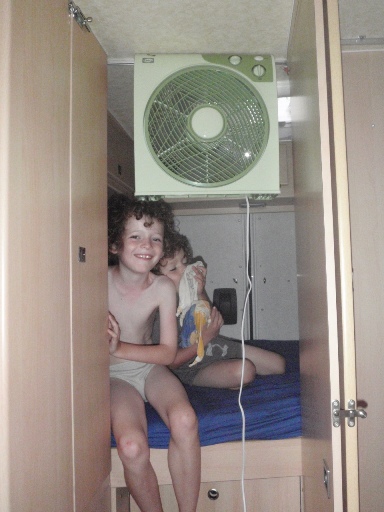

Sur conseil de Marc, et après avoir vu Bucéphale nous avons acheté un ventilateur en 220V. Il tourne la nuit sur l’onduleur. (Le moteur est annonce pour 40W, ca fait donc une grosse conso sur une longue durée, mais les batteries tiennent la nuit sans problème).

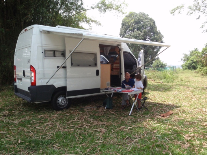

Je n’étais pas convaincu de la nécessite du auvent. A posteriori, comme on doit faire cours aux deux enfants, ca permet d’en mettre un à l’intérieur et un sous l’auvent. Ca permet aussi de garder le fourgon ouvert sans que le soleil donne sur l’intérieur.

Il est vrai que la ventilation sous les tropiques est un problème. Avec un petit courant d'air c'est confort, la transpiration s'évapore et raffraichit le corps. Sans, la sueur se met à dégouliner et, pour moi, c'est invivable. La solution ventilo est la seule possible s'il n'y a pas de grandes ouvertures.
Remarque : deux petits ventilos 12 volts bien orientés peuvent faire mieux qu'un gros mal placé et seront moins gourmands(je ne dis pas ça pour vous, c'est une remarque d'ordre général.
