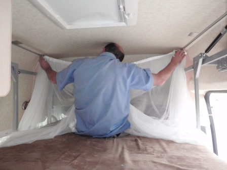

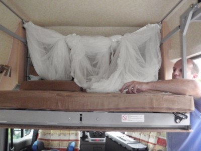

Comme on part pour notre virée Malaisie-Thailande-Cambodge-Laos :D , autant de pays avec pas mal de moustiques et du paludisme, on a installé des moustiquaires imprégnées dans le fourgon.
Vu que les anophèles ne piquent que la nuit, on avait deux endroits où les poser : le lit des parents, lit de pavillon téléscopique, et le lit des enfants, lit permanent qui devra aussi servir de salle de jeux.
Pour des raisons pratiques on les a faites amovibles, et installables rapidement au coucher.
Pour l’étanchéité en bas, on a installé des élastiques qui resserrent la base sous le matelas :idea: .
Voila ce que ça donne :
Pour les parents :
Sur glissières.

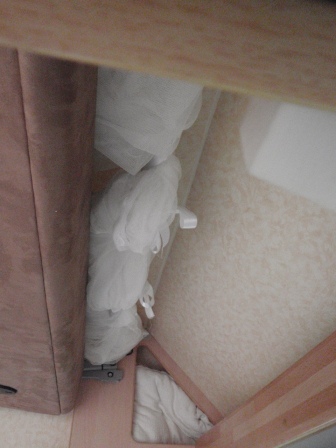

Position rangée, devant le lit pavillon remontéreplié
Lit baissé, moustiquaire libérée
Tirage de la moustiquaire sur les glissières
Fin du tirage
Fin du tirage
C'est en place!
C'est en place!

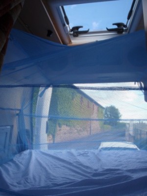

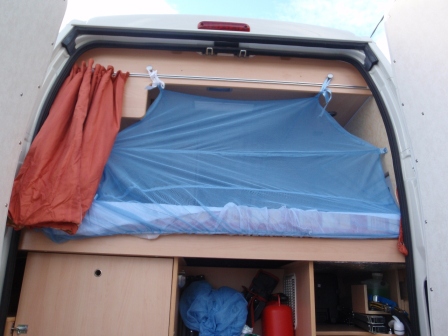

Et pour les enfants :
Des rubans accrochés à des plots (poignées de tiroir) et des pressions fixées aux parois pour pas que ça leur tombe sur le nez.
Vue de l'avant
Vue de l'avant
Vue de l'arrière
Vue de l'arrière
Un bon coup de chapeau à ma tendre qui n’a pas rigolé pour coudre tout ça en triple pour qu’on puisse tirer dessus et les tendre :shock: .
On va voir ce que ça donnera à l'usage, si ça résiste, si ce n'est pas trop pénible à se taper tous les soir.

Juste un petit retour suite au début du voyage :
Nous avons installé les moustiquaires parents et enfants, mais ne les avons pas utilisées a ce jour. Ce n’est pas vraiment nécessaire pour l'instant, et les moustiquaires des ouvrants sont efficaces.
En revanche on a installé une moustiquaire rideau qui permet de tenir dehors les mouches (le matin) et les moustiques (le soir) tout en gardant le fourgon ouvert et donc la circulation de l’air plus frais.
Vue de l'intérieur
Vue de l'intérieur
Vue de l'exterieur
Vue de l'exterieur
Bonne suite à tous.
