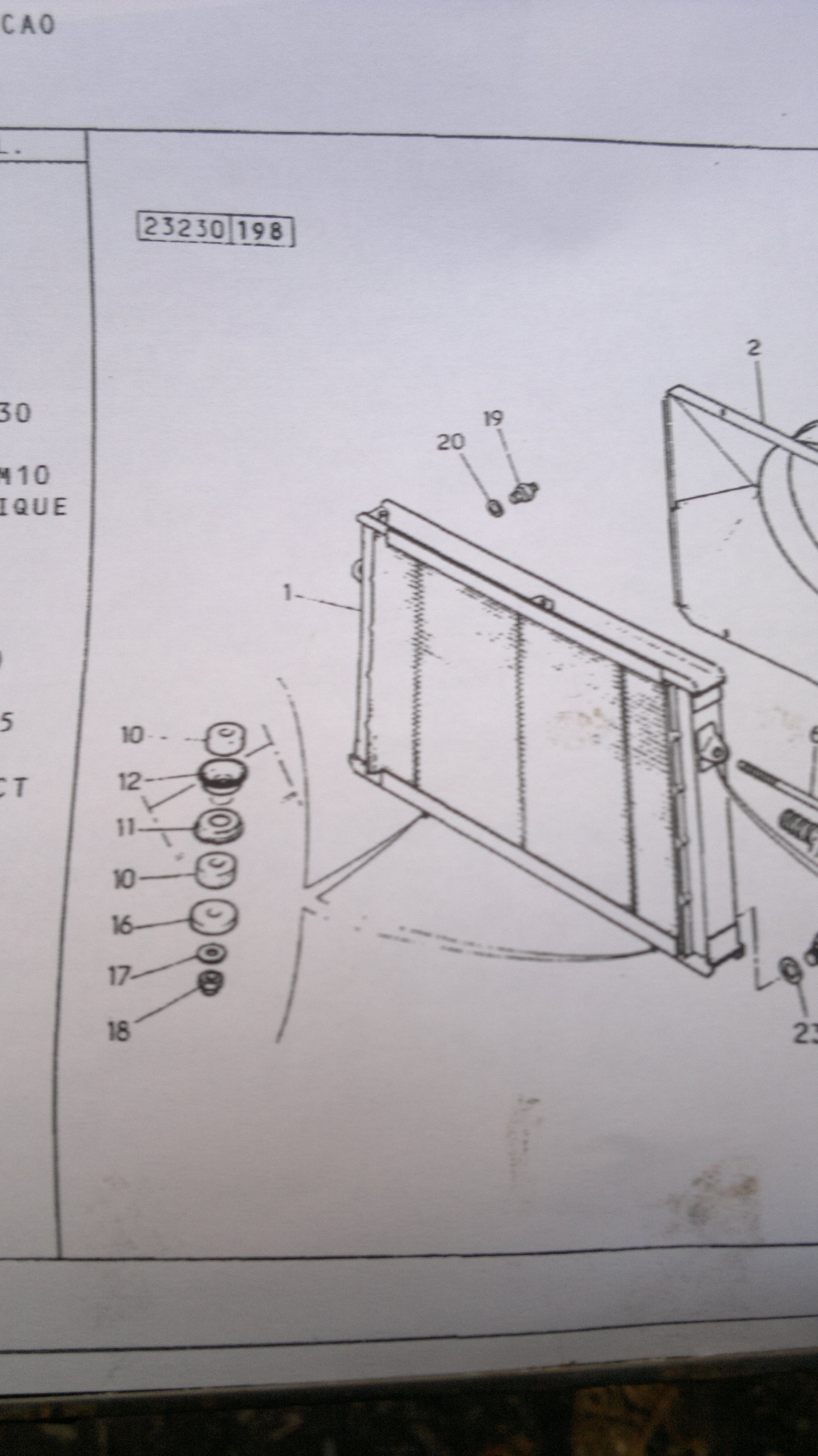

c'est sur le bonne voie j'ai trouvé la vue éclate du radiateur dans la partie mécanique (génial ce forum une vrai mine d'or :D )

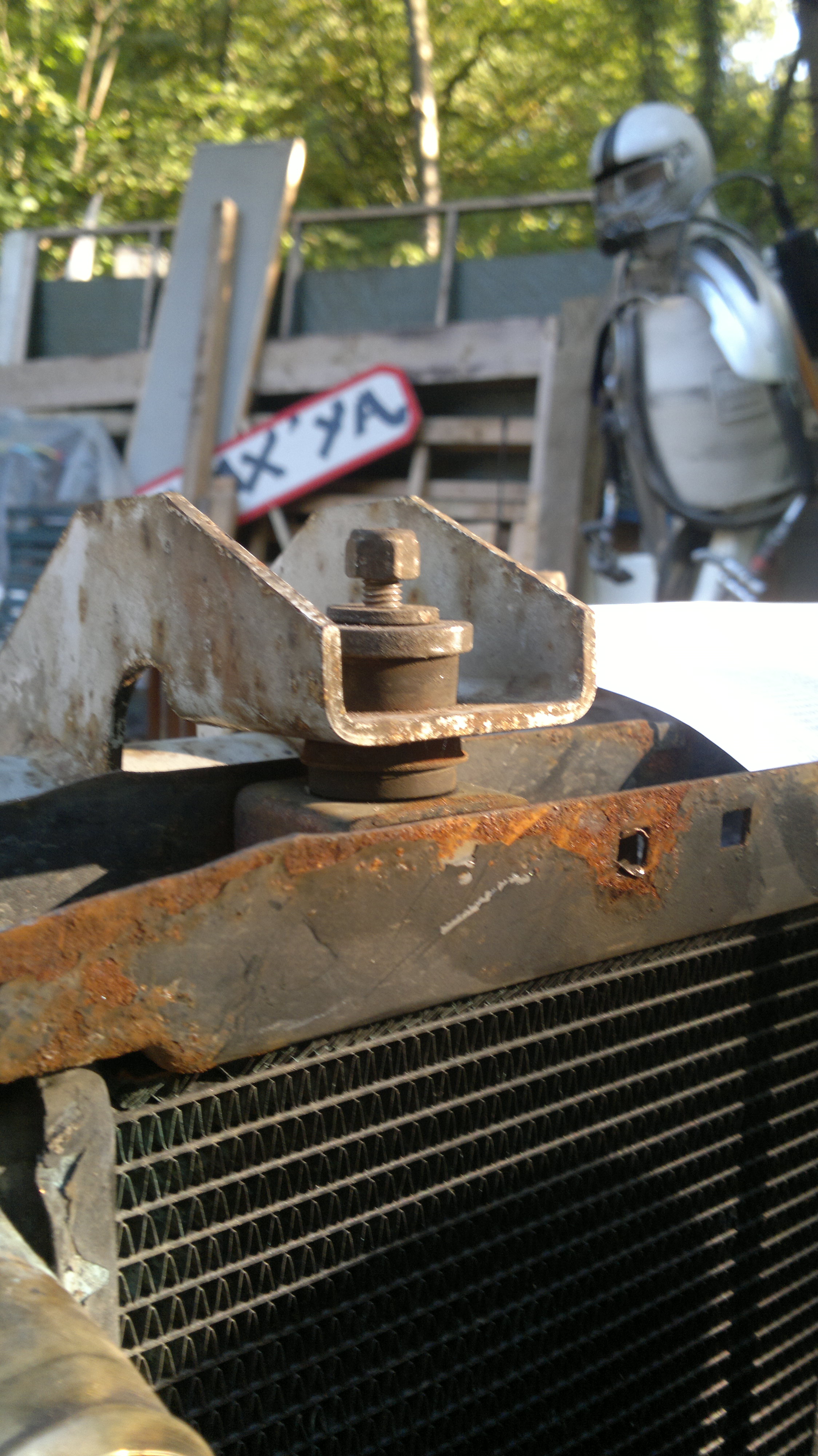

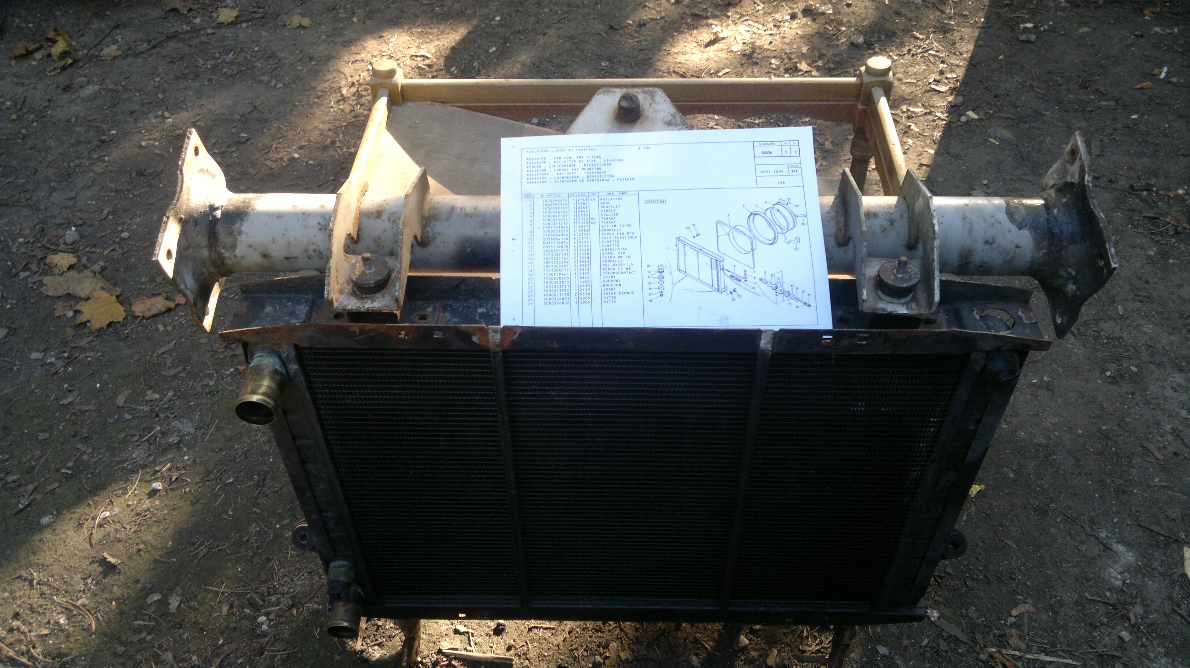

malgré les info trouvé toujours pas d'évolution, voici quelques photos, si vous avez des idées a apporté merci :D
je met un coup de mateau sur l'écrou??
jéssaye d'extraire le grosse rondelle je ne sais comment ?? :roll:
la vue éclaté avec le silent-bloc, rondelles et écrous

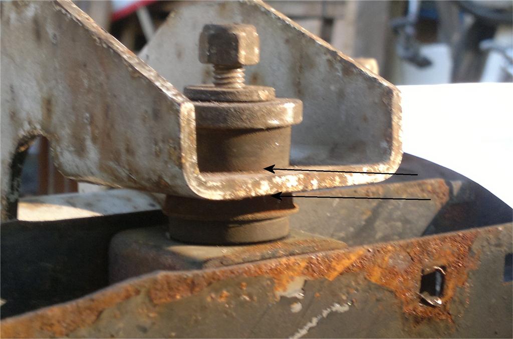

voici le problème en question

donc je viens d'essayé la solution cuter, donc le silent-bloc est libre donc pivote, mais toujours rien , j'ai l'impression que la grosse rondelle sous l’écrou s'est serti avec le temps, ca a du crée un bourrelet au dessus de celle ci, ça ne lui empêche pas de tourné mais elle ne peut pas sortir.
qu'en penser vous ?
merci :wink:

c bon il en enlevé, il a juste fallu faire levier avec deux gros tournevis sur le dessus du U métallique et le dessous de la rondelle.
