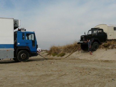

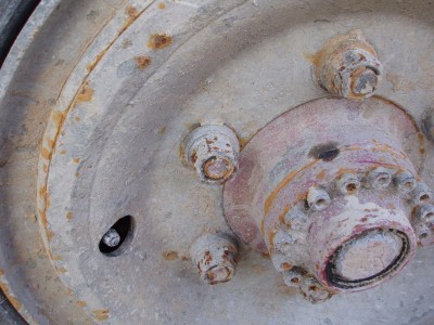

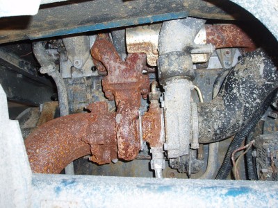

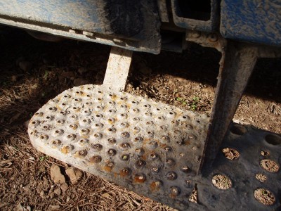

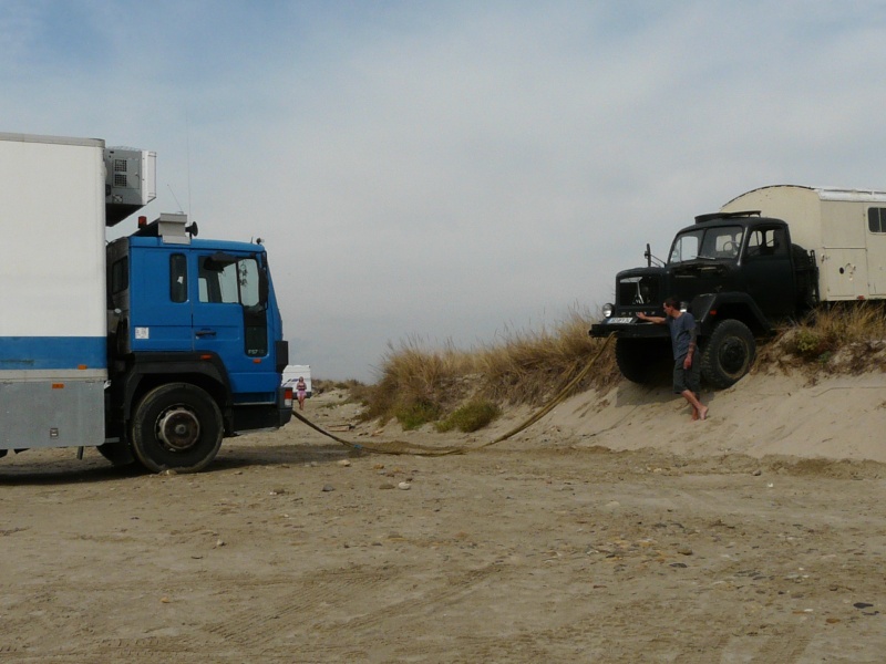

Yep juste un petit conseil si je puis me permettre : après une virée dans le sable en bord de mer passe ton camion au karsher! Châssis/moteur y compris, parce que je peux te dire que tout se met à rouiller après ça... C'est du vécu :roll:
virée à Beauduc
virée à Beauduc
et quelques jours après :
tout est recouvert d'une pellicule de sable/sel et le moindre bout de métal à nu se met à rouiller
Quand j'ai voulu reprendre le camion quelques jours plus tard, grosse grosse galère pour arriver à le redémarrer, je pense que des pièces moteur étaient grippées par le sel... pas glop...

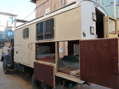

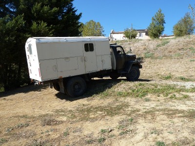

Allez petite photo

skud
Tentant...
Tentant...
Messages : 1253
Re: "El Majore" le Magirus mercure 120Ch
Message par skud »
JOLI MOULIN JOLI BRUIT JOLI CAMION :shock: :shock: :shock:
superbe !!!! 8) 8) 8)

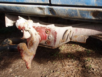

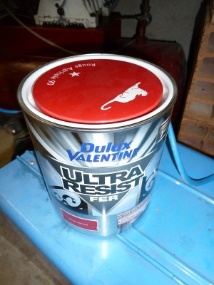

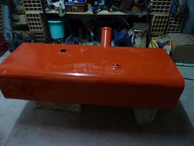

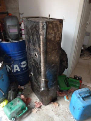

Aujourd’hui j'ai commencé le (nettoyage) du camion, démontage d'un des réservoir ponçage a (blanc) car il y avais 3 couche de peinture
Et achat de la peinture haute résistance rouge :twisted:

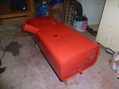

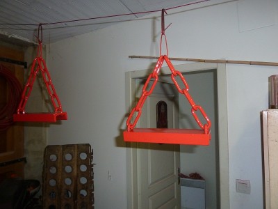

Réservoir et marche pieds AV fini d'un beau rouge :D :D :D

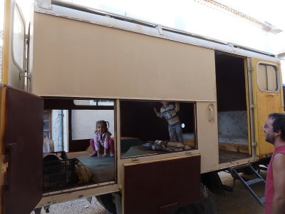

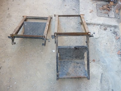

hier démontage de la caisse qui contiens le webasto (qui et a vendre), du porte roue de secoure, de tous les marche pied, les caisse pour les jerricane et le porte plaque de désensablage pour ponçage et peinturlurage
Et petite cession 4x4 pour décompresser :D

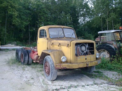

tiens j'ai trouvé deux petites tofs hier soir, je te les mets là pour ta collec 8)
sinon je vois que tu as un toit avec une, je sais pas comment on dit, une "double-peau" ... c'est le top ça pour l'isolation :D tu pourrais faire une petite photo à l'occase pour voir comment c'est foutu ?
bonne continuation 8)
Oliv' :wink:
joen
Je filme les Ptits Gros
Messages : 1983
Message par joen »
c'est un "toit saharien" oliv :wink:
c'est le top du top pour eviter le coup de soleil direct sur la caisse..... et rafraichir grace au fin courant d'air !
on voyais ca sur certaine land ...!!
Messages : 3650
joen a écrit :c'est un "toit saharien" oliv :wink:
On a même vu ceci sur un TP3 fourgon mais je ne réussis pas à trouver de photo où on le voit bien. :?
Si son ancien proprio peut nous en parler :D
Messages : 3302
Message par Bruno Jordan »
J'y avais même pas pensé, tout ça est tellement loin.
Une grande plaque d'alu fixée sur des tubes carrés alu de 40x40 fixé eux même sur le toit du TP3 avec des inserts caoutchouc pour ne pas créer de couple électrique créateur de corrosion.
Les panneaux solaires étaient intégrés dans l'épaisseur

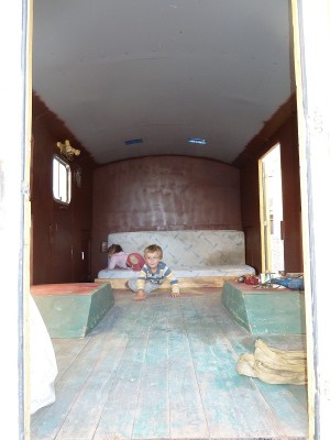

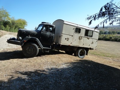

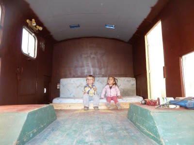

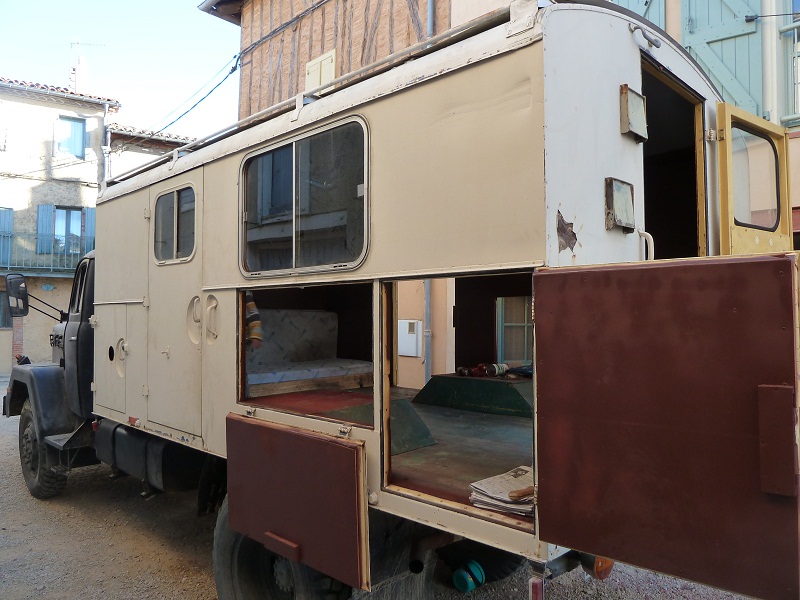

hier possage vite fais de l’intérieur de la cellule et peinture chaucola et début d’aménagement à l'arrache pour le rasso fin du mois
Et deux marche pieds rétractable à troquer ou a vendre
