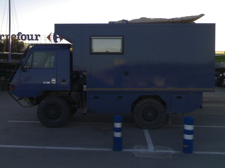

avis de recherche sur brutt suisse
avec bastien...en route vers zermatt nous avons croisés ce brimont suisse dont j'avais déjà 2,3 clichés....content de savoir qu'il est toujours en circulation... si le propriétaire nous rend visite..qu'il nous en donne des nouvelles :wink:

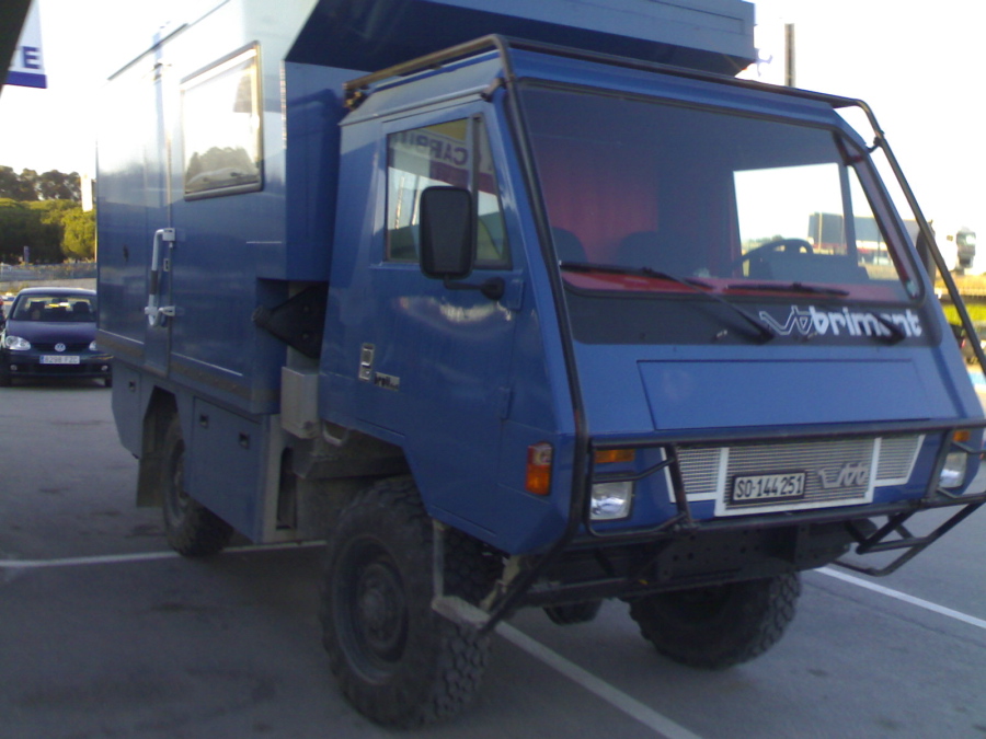

Hello,
Tu te rappel quel plaques il avait ? (VD,VS,ZH,GR,ect...... :lol: :wink: )
Apluche

pas eu le temps de voir comme on s'est juste croisé ...mais voici celle de l'époque (je sais pas si c'est suisse :?: )

si si ,suisse du canton de Soleure :wink:

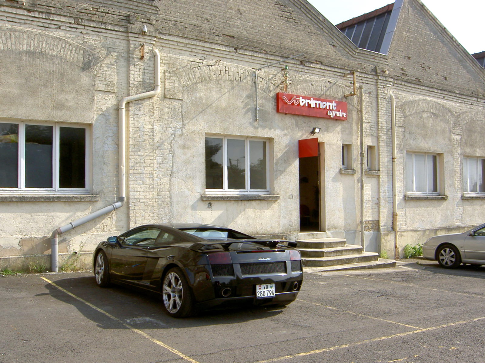

on a retrouvé le Brimont brutt suisse :!: :!:
et non... fausse alerte... platypus en planque devant la maison mère à fait une erreur sur la morphologie du véhicule :mrgreen:

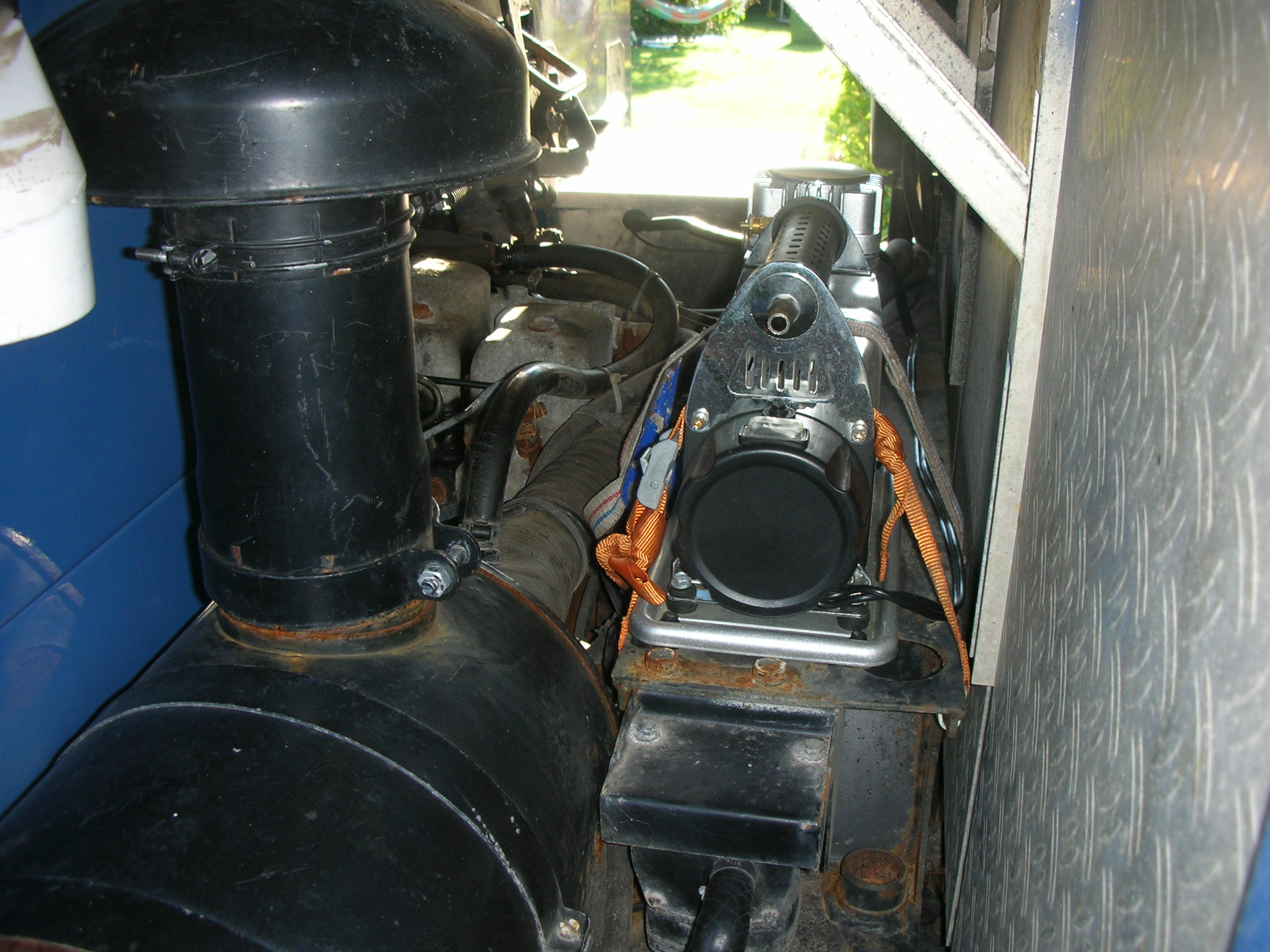

Message par Bernard-52 »
Ici tu vois le moteur qui dépasse de la cabine (à gauche sur la photo) car il est reculé en positions centrale.

yes merci pour cette photo :P
