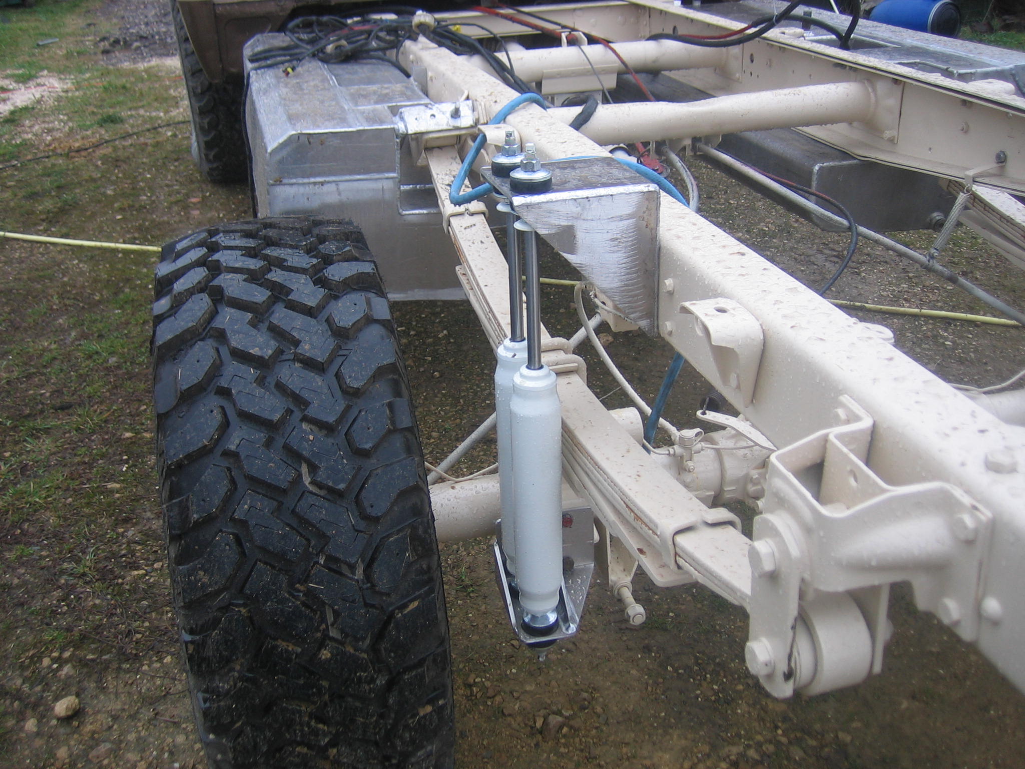

Nouveau montage de double amortisseurs, l'ivéco de Raphaël :
Des détails du montage sur son post de rénovation du camion > viewtopic.php?f=2&t=5336&p=59925#p59904

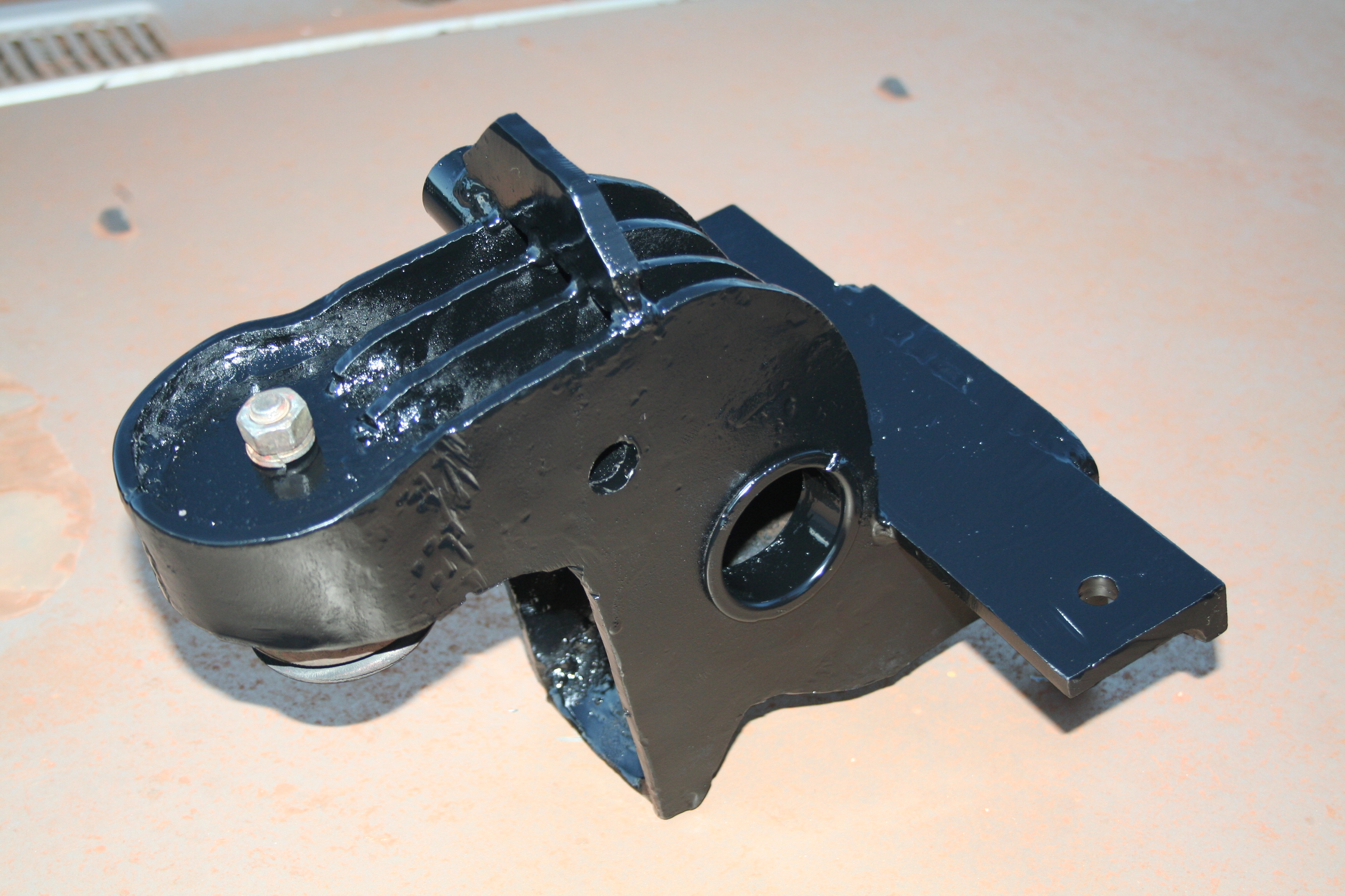

j'attend des news sur un "nouveau" mais en attendant j'ai reçu cette photo amusante:
suite a la casse du support d'amortisseur et butée fin de course, en afrique, il leur ont fait un en assemblage de pièces soudées.
je préfère pas imaginer combien on nous prendrait pour ce genre de blague en france.
il n'y a pas si longtemps l'un des forumeur (autrichien) a bien cru devoir chercher cette pièce après qu'une vis ait cassé dedans lors du démontage....heureusement pour lui il a pu s'en tirer sans ça.
en attendant admirez le travail.

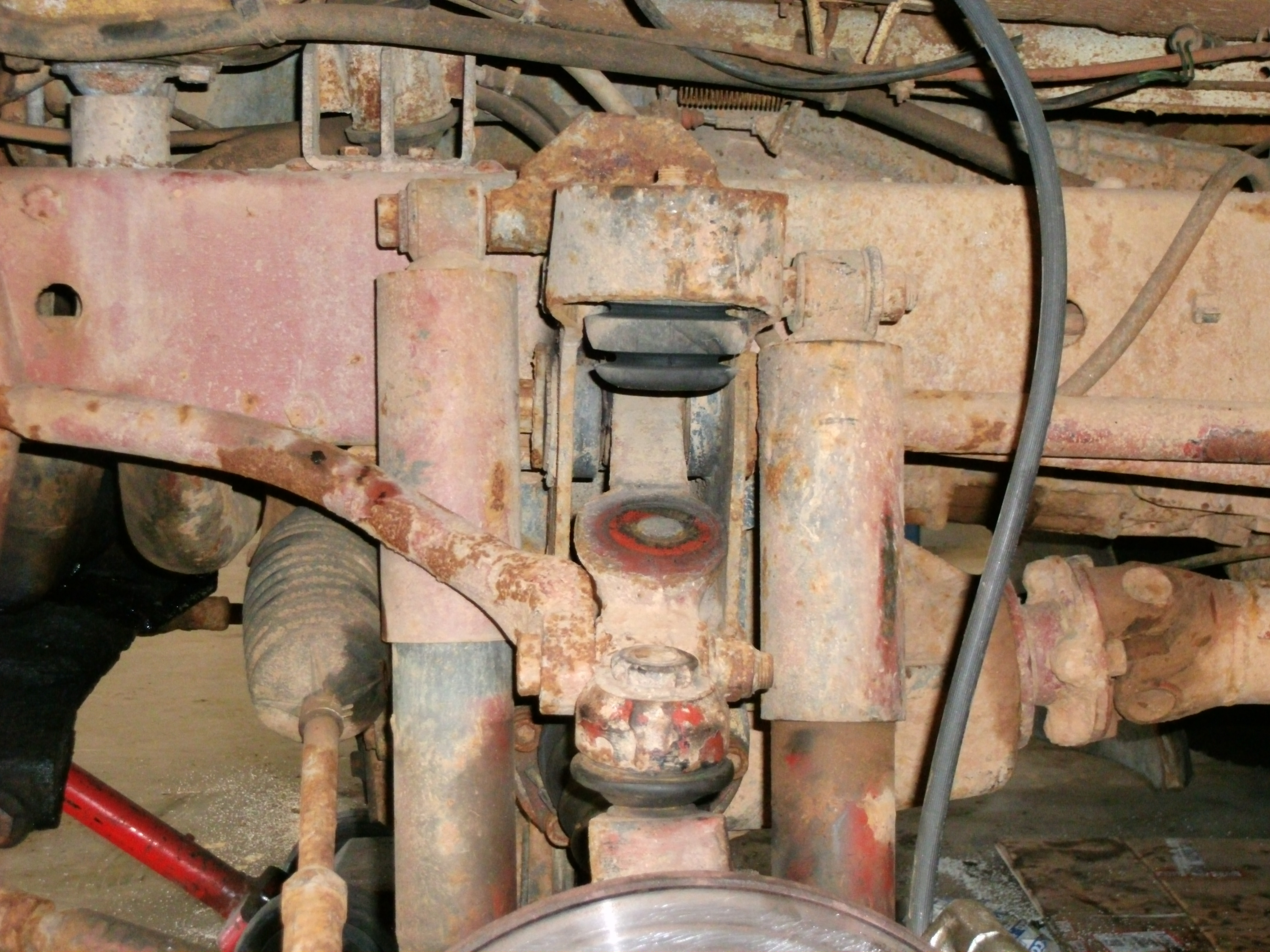

voici donc les photos que j'attendais sur ce montage inédit par ici:
un amortisseur derriere a l'emplacement d'origine et un autre devant .
je ne vous cache pas que j'étais curieux de voir a quoi cela ressemblait pour avoir moi même regardé si ça pouvait passer.
et en effet ils ont bien réussi a le caser devant au prix de quelques artifices.
les photos ne sont faites sous un super angle..dommage... vous noterez au passage que si l'engin n'est pas très frais il vient tout de même de se payer des étriers neufs ...la sécurité avant tout
ce montage est sur le elsi jaune qui était a vendre ces jours ci sur le bon coin, le vendeur déclare vouloir finalement le garder et il part d'ailleurs avec au burkina dans les jours qui viennent.
- hippo
- Messages : 20490
Re: discussion sur le Doublage amortisseurs.
reste la question de l'intéret effectif... surtout comme dans le cas présent ou manifestement les principaux fuient...sans doute l'ensemble est alors moins efficacce qu'une simple paire de neufs de toutes façons.
je persiste a penser que ce sont qui sont les plus contraints en débattement qui font tous le boulot pendant que les autres se reposent... jusqu'a ce qu'on me démontre le contraire.
en l'occurence ici ceux ajoutés n'étant attachés que bien plus pres de l'axe de rotation ils doivent être peu sollicités en débattement.
puis la question de l'intéret tout court:
vous allez me dire s'ils font ça en compétition ce ne doit pas être pour rien...
ce qu'on sait c'est qu'en effet lorsqu'ils sont très sollicités comme sur de la tôle ondulée ils chauffent, fluidifient leur huile et perdent de leur capacité..chauffent ils moins pour autant en étant dédoublés ?
je ne sais pas si vous avez déjà remarqué mais il y a finalement peu de rapport entre le poids d'un véhicule et la taille de ses amortisseurs... Bastien sur son midliner avait des amortos pas plus gros que ceux d'un B de ce que je me souviens.
peut être d'ailleurs leur dimensionnement est il plus en rapport avec le poids de l'essieux que de celui de ce qu'il y a dessus ?
et dans tous les cas doit on espérer un changement notable en particulier sur l'arriere ? même avec une cellule.
quand on sait que c'est surtout de l'avant que nos ivecos kangouroutent
il écrivait cela suite a quelques soucis avec son montage qui lui ne concernait que les amortisseurs arrières...nh3 a écrit :....
Je pense que le problème n'est pas la matière mais c'est la conception. Avec un seul amortisseur, je pense qu'il n'y aurait eu aucun problème et en plus en monte simple ou double je ne sentais pas la différence !
