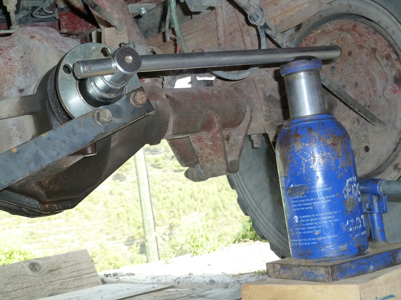

Pour changer un joint spi normalement c'est assez facile, sauf quand le gros écrou ne veut pas venir,
Alors au grand mot, les grands remèdes et surtout sans ce casser le dos.
Il ne reste plus qu'a remonter et faire le niveau d'huile.
Gil.
astuce de calage pour Changement Joint Spi pont arrière
