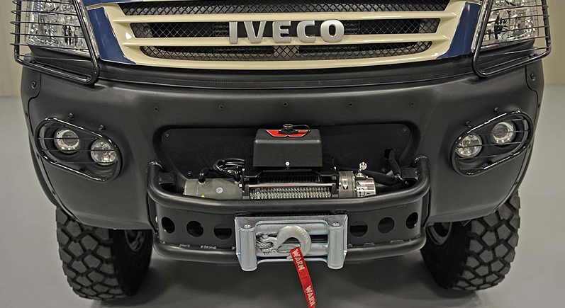

Je recherche un support de treuil pour l'avant de mon IVECO Daily 4x4 55s17w
Merci de vos infos

par exemple d'ou vient celui-ci
Pascal de Nice

il y a de fortes chances que tu doives le faire faire sur mesure, et je parie même que ca te coûtera moins chère qu`un modèle de chez iveco s`il existe :idea:

platine Iveco daily 4x4 35/55s18w
J'ai trouvé un Support de treuil pour pare choc avant d'origine
Iveco daily 4x4
AFN http://www.afn.pt/catalogs/files/catalogues/iveco.pdf
Distributeur www.eora.fr
J'attend le tarif !!!!!

le duc a écrit :il y a de fortes chances que tu doives le faire faire sur mesure, et je parie même que ca te coûtera moins chère qu`un modèle de chez iveco s`il existe :idea:
on attend avec impatience le tarif...j'ai tendance a penser comme toi Mickael...
surtout vu la relative simplicité du truc sur l'image CAO...maintenant tout le monde n'a pas forcément dans son entourage quelqu'un qui peut plier ou souder des trucs comme ça, et la comme ailleurs entre du sur mesure fait par un pote ou par une serrurerie ou ferronnerie j'imagine qu'on trouve tous les prix aussi.
certaines personnes proposent leurs services de soudeurs sur leboncoin par exemple...j'imagine qu'on peut tomber sur des personnes compétentes comme sur de parfaits amateurs qui viennent de s'acheter un poste et ne feraient pas mieux que vous si vous en faisiez autant :roll:
ce qui m'étonne toujours c'est l'idée qu'on puisse partir d'une platine de treuil standard et monter n'importe quel treuil dessus...
quand j'ai cherché a déplacer mon treuil CEV sur mon iveco voir a le mettre sur une platine amovible je me suis vite rendu compte que aucune platine standard n'était adaptée car la plupart son faites pour des treuils fixés d'un seul coté alors que ce type de treuil doit être fixé sur deux faces opposées... et qu'aucun profilé UPN ou IPN standard ne semblait se pretter a la manip...ça aurait de toutes façons été beaucoup trop lourds en amovible...
mais ça reste une piste intéressante pour ceux qui montent un treuil sur une seule face: de partir de profilés standards soudés entre eux.
Messages : 3603
Re: Recherche platine de treuil pour New Iveco Daily 55s17w
Pour le tarif, c'est sur la page... ici : http://www.eora.fr/PBProduct.asp?ItmID=7726943
... et c'est 386,74 EUR

Platine montée sur mon Daily facilement aucun problème.
Esthétique pas térrible mais tellement pratique
