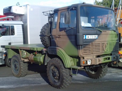

Du nouveau. Pré-contrôle technique vierge. Juste le feu droit à remplacer. (feu gauche monté à droite). L'expert est passé aujourd'hui, 10 minutes chrono, il m'envoie son rapport pour la présentation officielle au ct et comme ça je peux aller faire la cg. En prime un tite photo de l'engin.
Ah oui pour mon problème de charge c'est résolu, mise en charge des batterie , contrôle avec le grille-pain, resultat 1 sur les 2 était hs, remplacement par 2 batteries de 100ah. Et si quelqu'un a un feu av droit en stock je suis preneur.
Et a titre indicatif, combien avez-vous payé votre cg? (prix indiqué sur la cg)

Aller louillas BS-659-XC, c'est officiel mon trm est dans le civil, total des facture avec achat: 3800euros.
Petit camion deviendra grand...

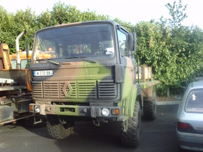

Photo 2. Je vous remettrer des tof lorsque j'aurais fait quelques modifs la semaine prochaine.
