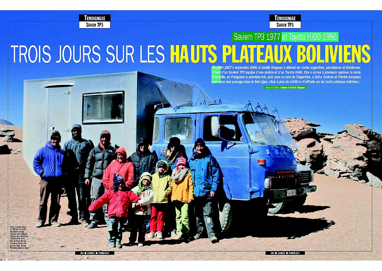

Pour info, j'ai vendu une fois un shelter à un client qui a un TP3, je dois avoir une photo dans un coin...

Comme je te l'ai dit, le shelter est considéré comme une charge et non une carrosserie, donc tu n'as pas besoin de te rapporter au barré rouge.
Une charge, en France, à le droit de faire 2.50m de large (toutefois si ça dépasse de plus de X centimètres sur les cotés il faut le signaler avec des panneaux réflechissants de mémoire), et au de la de 2.50m on rentre en convoi exceptionnel catégorie 1, puis 2, puis 3 ...
En longueur tu peux dépasser depuis le bout de ta carrosserie jusqu'a 1 mètre sans signalisation complémentaire, et entre 1 mètre et 3 mètres avec signalisation complémentaire.
En hauteur, aucune limite en France, tu peux monter autant que tu veux mais à partir de 4.30m il y a risque de revenir avec une bobine de fil téléphonique accroché au camion ou de faire une décapotable en passant sous un pont...
Après la chose à voir pour toi c'est si l'ensemble camion/shelter serait harmonieux ou non, ainsi que de savoir si ta Charge Utile accèpte le poids d'un shelter (850kg) + aménagement.
Voici les photos:

Merci de ces info (y'a aussi la tenue de route qui compte
Vu la dif de longueur de cabine simple/double je pense que le porte à faux sera trop enorme....
Les côtes de ce Shelter sont de combien (3m x 1.90m x 1.90m aussi ?) ?
Fab

Exacte pour les dimensions.
Concernant la tenue de route, il est certains que sur un petit camion comme le TP3, il faut faire attention dans les courbes et les ronds points! Voir même en tout terrain en dévers.
Sur un marmon ou TRM 2000 ça pose déjà beaucoup moins de problèmes.
Tu as une photo de profil de ton TP3? J'en ai jamais vu en double cab...

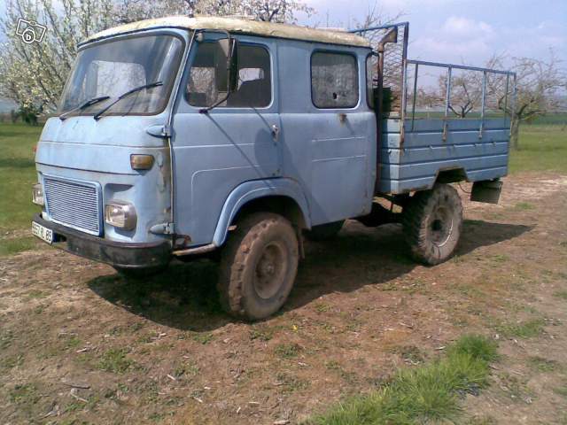

je me permets ...
le petit frère du mien quoi !
quelques différences tout de même avec un sm8, les passages de roues, les feux, le plancher intérieur et l'absence de porte arrière gauche ...

Permet toi no souci
Le premier (bleu pale) n'est pas un double cabine normal a priori, l'espace entre les vitres avant/arriere est plus grand.

bien vu ! c'est vrai qu'il y a plusieurs déclinaisons de la cabine 812

Ok, bien, merci!
J'avais jamais vu un TP en bouble cab.
