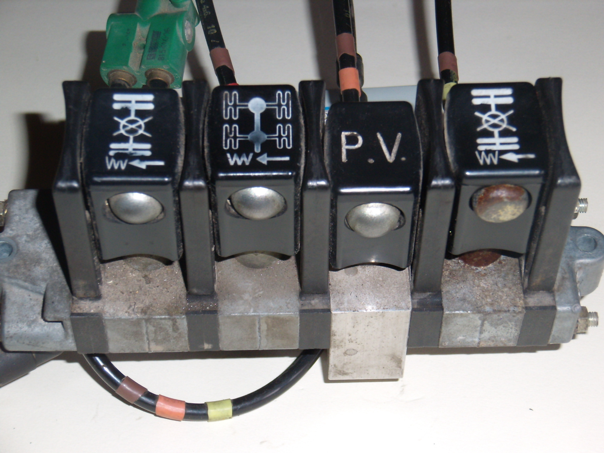

Bonjour, je vais tenter d'être clair dans mes explications :
quand j'appuie sur le bouton pv ( elles fonctionnent )
mais cela me donne une fuite d'air sur l'écrou percé de la commande blocage avant et me l'enclanche sans que le bouton soit en fonction
maintenant quand j'enclanche le blocage avant :plus de fuite
est ce que quelqu'un a déjà eu ce problème ??
merci de votre coup de main

le trou qu'il y a sur l'ecrou sert a echapper l'air contenu dans le verin quand tu retires les PV ou les bloques si ca fuit quand tu le mets ce n'est pas normal tu doit avoit unjoint HS

toy 38 , je viens de tout démonter ce n'est pas les joints
le probléme venait du clapet anti retour qui sert pour les pv et blocage avant
maintenant tout est ok

je suis tomber sur ce post et je suis désolé d'intervenir mais c'est exactement ce que je suis en train de rechercher actuellement si quelqu'un peux me dire ou je peux trouver ces boutons je serai très content

bonjour AL66, explique ton problème plus en detail ,il se peux que ta panne ne vienne pas de tes boutons ,mais de la petite pièce verte que tu voit sur la photo

en fait le problème c'est que pour l'instant je n'ai rien comme bouton
l'ancien propriétaire avait mis des boutons qui ne correspondait pas et en plus était défectueux
. pour l'instant j'ai remplacé la commande PV par une commande d'occasion de levage de benne
. Pour le blocage différentiel central, commande prise de force et les commandes de blocages avant et arrière je n'ai rien mis pour l'instant.
