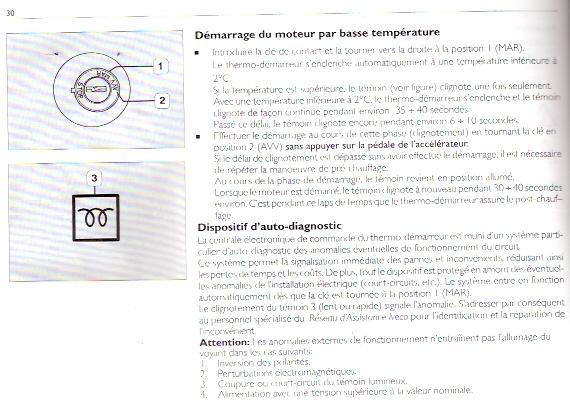

Bonjour, mon voyant de pré-chauffage ce met à clignoter quelques minutes après démarrage du moteur… quelqu'un a t-il une idée…

sur.le mien de temps en temps,j'ai le même problème,et il s'eteint après plusieurs clignotements.
j'ai remarqué que ça le fait quand on arrete le moteur ,et qu'on redemarre de suite.
de toute maniere t'inquiete pas ,ça fait 3 ans que ça me fait ça ,et ça ma jamais posé problème.

La réponse est peut-être donnée dans le manuel d'entretien de l'IVECO 4x4, partie électrique/démarrage, page II34.
Si tu ne possèdes pas le manuel va voir sur le site des Bremach, c'est là que le manuel est hébergé.
http://bremach.free.fr/

Salut Stef
C'est pourtant clair ..................comme du jus de chaussette :shock: :shock: :shock:

Yep salut, (et bienvenue au passage :wink: )
Est-ce que c'est pas juste votre post-chauffage qui se met en route ?? (cf. docs du flamstart)

Salut a tous,
C'est très possible, mais le mien clignote pendant 1 bonne minute. Il faudrait tester si le start flamme est alimenté pendant ces impulsions!
Je reviens de la Vésubie, et a chaque arrêt, ça clignote.
