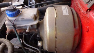

je profite de la relecture de ce topic pour signaler que de tous les mastervacs d'iveco daily 4x4, c'est le model avec la fouchette et sans cette entretoise rouge qui était monté... et non celui présenté ici comme étant celui d'un iveco 4x4...
sans doutes les deux on'tils été montés mais ce ne semble pas être le plus répandu. et d'ailleurs qui peut dire que celui ci est d'origine ? les trous dans la caisse.... sauf que des caisses de 4x2 montées sur des 4x4 ça existe aussi :roll: allez savoir.
de toutes façons sur les 4x2 aussi il y a des fourchettes.

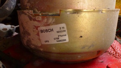

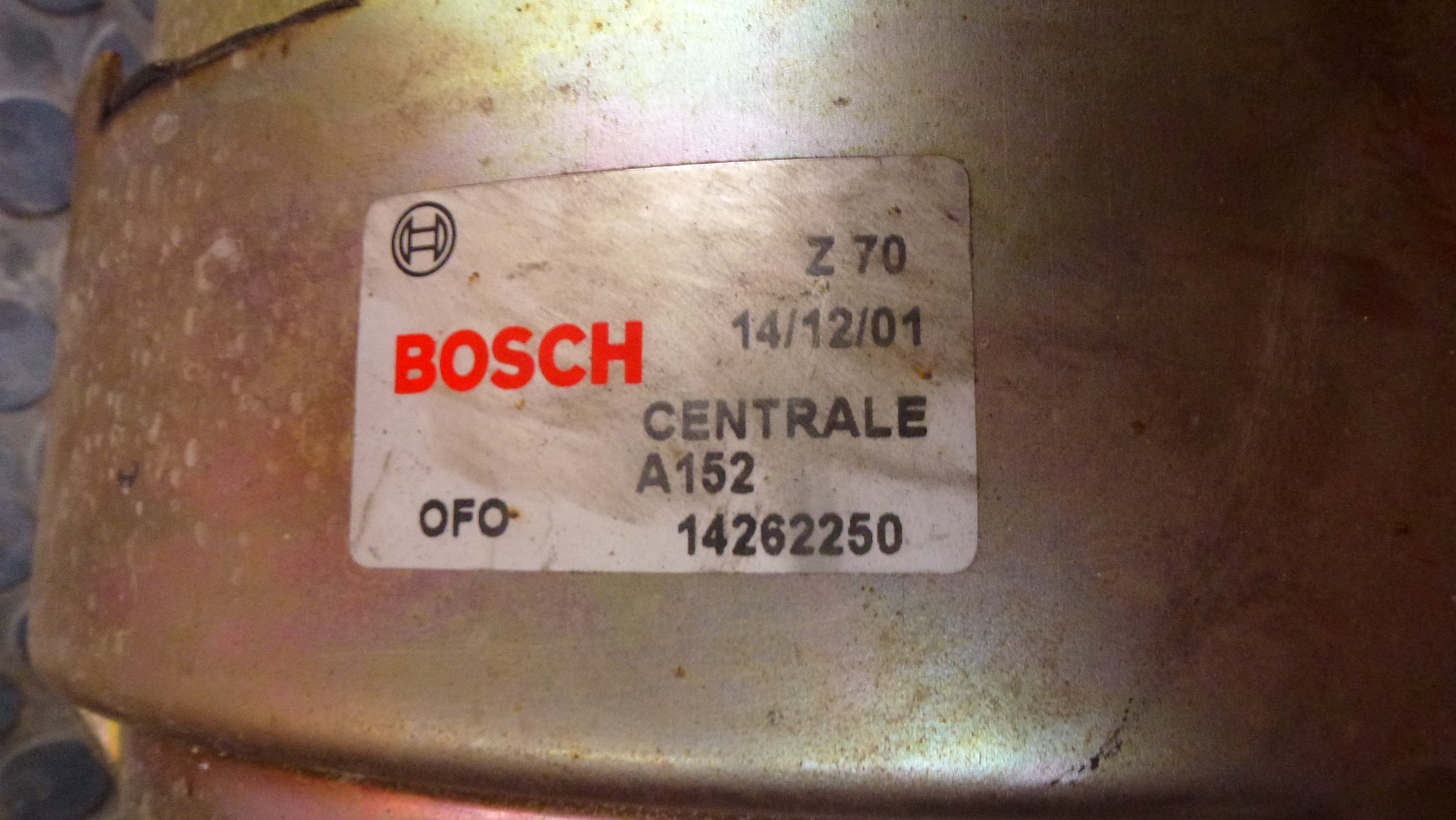

quelques images avec des références..si ça peut aider quelqu'un...mais généralement on a la ref de la pièce défectueuse dessus de toutes façons.
