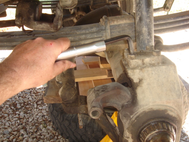

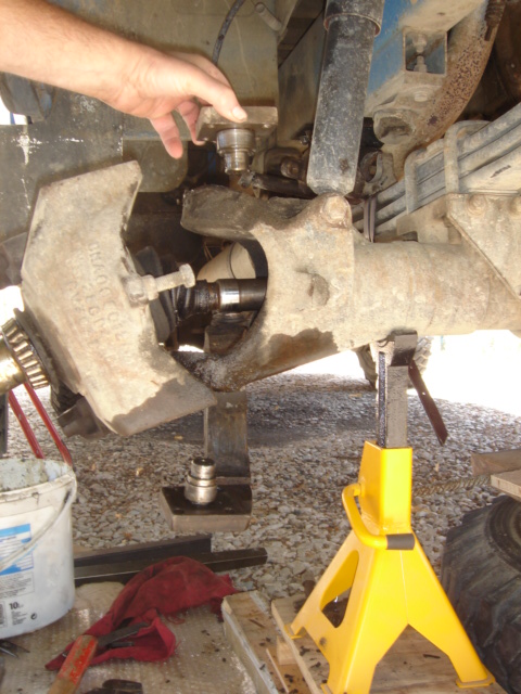

Première étape, démontage.
Le démontage des moyeux débrayables a fait l'objet d'un petit reportage photo dans un autre post.
Pour sortir l'ensemble disque/ moyeu il faut démonter l'étrier de frein. Je n'ai pas réussi à démonter les deux boulons qui tiennent le support de l'étrier (un totalement récalcitrant) j'ai donc contourné la difficulté en démontant l'étrier et en laissant le support sur l'ensemble disque/moyeu, ça ne géne pas. Ensuite dévisser les 4 boulons (6 pans creux) qui tiennent les platines des pivots (idem en bas) Normalement il faudrait un extracteur à percussion qui se visse à la place du graisseur (une masse qui coulisse sur une tige et vient taper en butée, un bélier inversé en quelque sorte) J'avais envisagé de le fabriquer mais finalement c'est sorti sans. En tapant pas trop fort comme sur la photo ça a suffit à décoller la platine. Ensuite avec burin plat et tournevis servant de coins c'est sorti sans trop forcer. Pour la platine du haut en tapant dessus sur les 4 côté ça a suffit à la faire tourner un peu et la décoller suffisamment pour engager un premier tournevis assez fin, puis un deuxième, puis idem la platine d'en bas. Les pivots sont solidaires des platines et sortent donc assez facilement.
Attention, il y a une clavette dans le pivot du haut (je n'en savais rien, je ne m'en suis apperçu que ce soir et elle est quelque part dans les cailloux de la cour....) Le plan d'AlainB donne l'idée générale mais n'est pas précis pour les détails voire pas tout à fait exact. Merci quand même c'est néanmoins utile
Il suffit de tirer et l'arbre sort tout seul avec son joint homocinétique et le carter porte pivots

suite
Le joint spi apparait alors, ho miracle... Il s'agit d'un double lèvres 35 x 50 x 10 des plus standard (35 diamètre de l'arbre, 50 diamètre extérieur, 10 épaisseur) Achetés 15€ les deux chez le marchand de roulements et joints spi du coin de la rue. Il n'y a pas de roulement derrière, le "premier" roulement se trouve après le joint homocinètique dans le carter porte pivots. Ce roulement est aussi nickel, il tourne "gras" sans frottement ni petits à coups. L'arbre est donc tenu d'un côté par les cannelures dans le centre du pont et de l'autre côté par ce roulement. Je suppose que si ce roulement ou le joint homocinétique ont le moindre jeu, l'arbre doit battre un chouïa et le joint spi ne doit pas faire long feu. La cage métaliquue dans laquelle vient se loger le joint spi est elle même incluse dans une bague en matière synthétique. Là j'ai un petit doute existentiel... En forçant pour sortir le joint spi cette cage en métal a légérement bougé dans sa bague synthétique. Est ce normal ? (pour permettre un auto alignement ?) Si oui, vu que ça bouge (il faut forcer et il n'y a pas de jeu), quand même : quid de l'étanchéité ?
Je n'ai démonté que l'arbre droit qui fuyait, je ferais le gauche après. Le joint homocinétique n'a aucun jeu en rotation, le soufflet est nickel. J'enleve toute la vieille graisse et je vais rebourrer le joint et le soufflet avec de la graisse neuve. Petit soucis : impossible de trouver les colliers qui brident le soufflet (Renault les vend avec le soufflet.... + de 150€ pièce
) et le vendeur de pièces auto du coin (genre AD) vend des rouleaux de 25 m + les crochets à sertir + je n'ai pas la pince à sertir...
Reste des espéces de joints d'étanchéité plat (sans ressort torique dedans mais avec ressorts lamelles) de même nature que ceux qui se trouvent derrière les roulements coniques du moyeu. Il y en a (entre autres) un sous la platine du pivot supérieur. Demain je me rencarde là dessus et vous tiens au courant de la suite.
Petit oubli : sous la platine du pivot du haut il y a des cales d'épaisseur (photos demain) qui doivent servir à régler le jeu vertical de l'ensemble des deux pivots. Celui du haut tourne sur une coupelle en bronze (c'est là qu'il y a la clavette perdue) celui du bas tourne dans un roulement conique. Vu que je ne vais rien changer dans les pivots (c'est nickel) je vais remettre les mêmes cales (au moins à droite, je verrais de l'autre côté suivant l'état)
