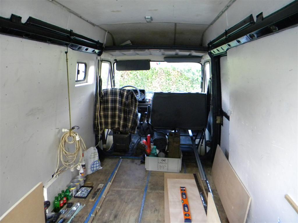

Bon, je commence mon aménagement avec pas loin de 2 mois de retard ...
Donc si je veux un aménagement opérationnel pour les pti gros, il n'y aura pas de finition " 3 étoiles " juste du brut de brut ...
Pour l'instant, je ne fixe rien ou presque en définitif (collage), je veux d'abord voir si ce que j'ai envisagé me convient, et si c'est pratique et convivial :
je vais avoir une bonne dizaine de jours pour tester tout ça (du 2 au 14 juin), et au cas où, je me suis réservé une semaine avant pour finir le chantier si ça n'avance pas assez vite après le boulot ...

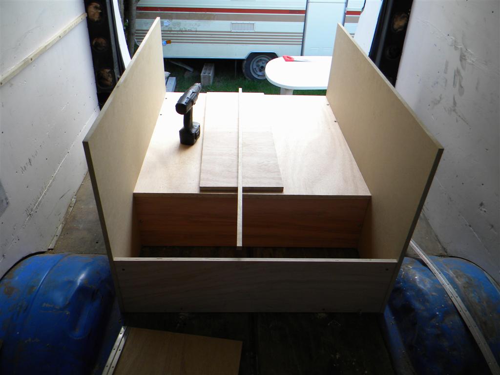

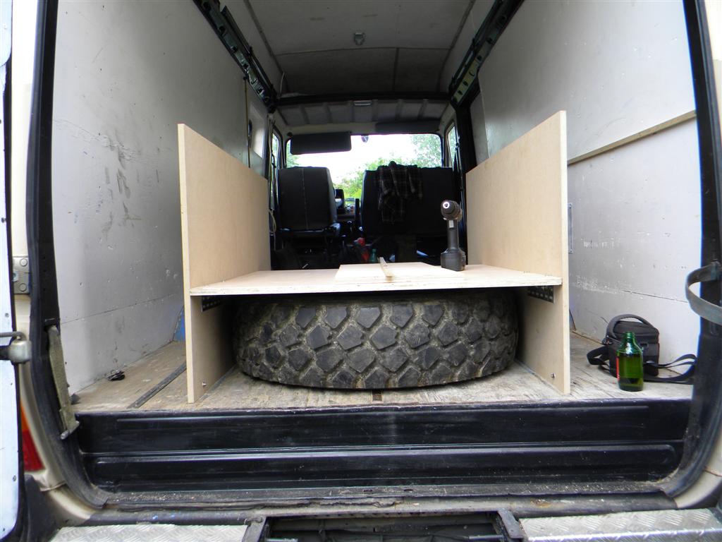

Aller, assez de blabla, voici les premières photos, bon pour l'instant ça ressemble pas à grand chose ...

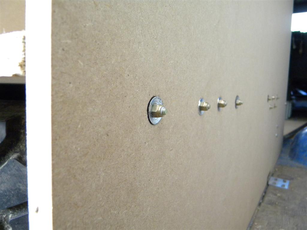

tous les écrous sont nylstop ...
j'en rajouterai d'autres au fur et mesure ...
seb

:lol: élément indissociable de la boît à outil ! c'est juste pour couper les planches bien droite :lol:

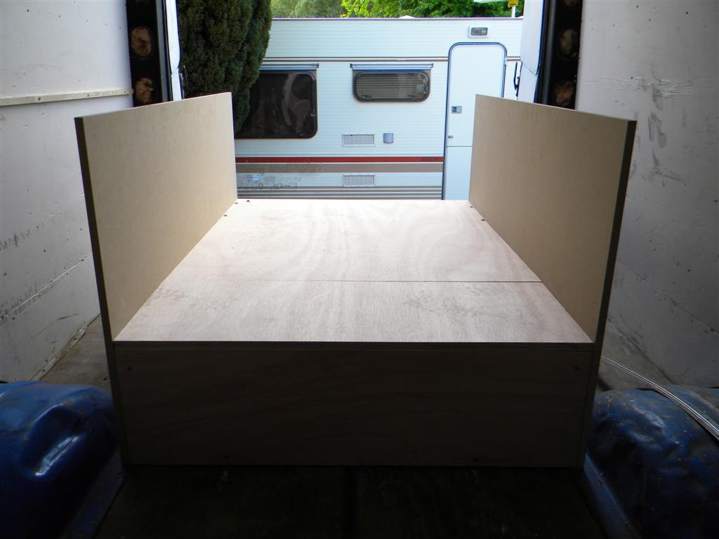

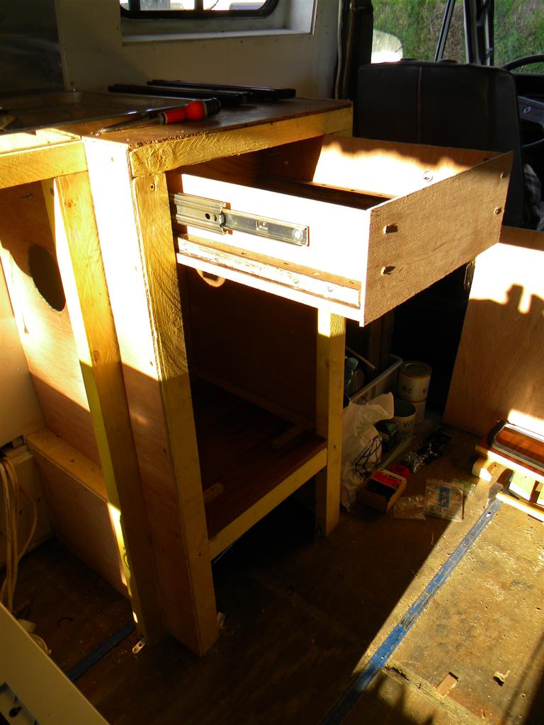

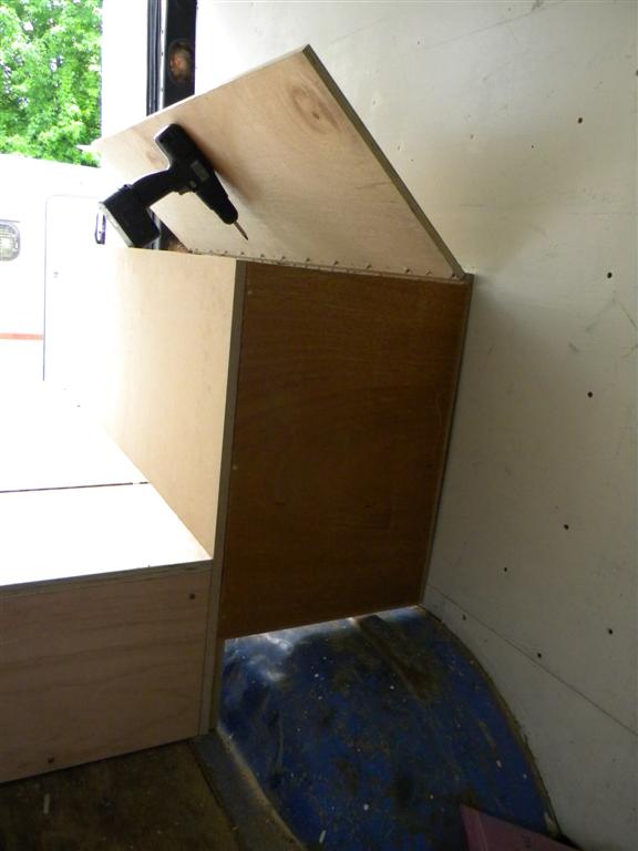

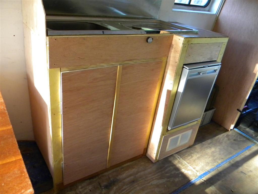

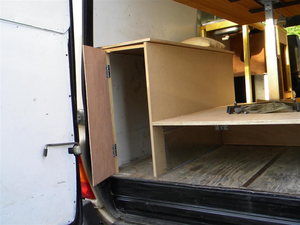

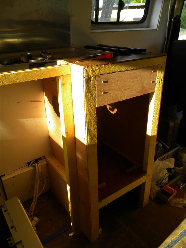

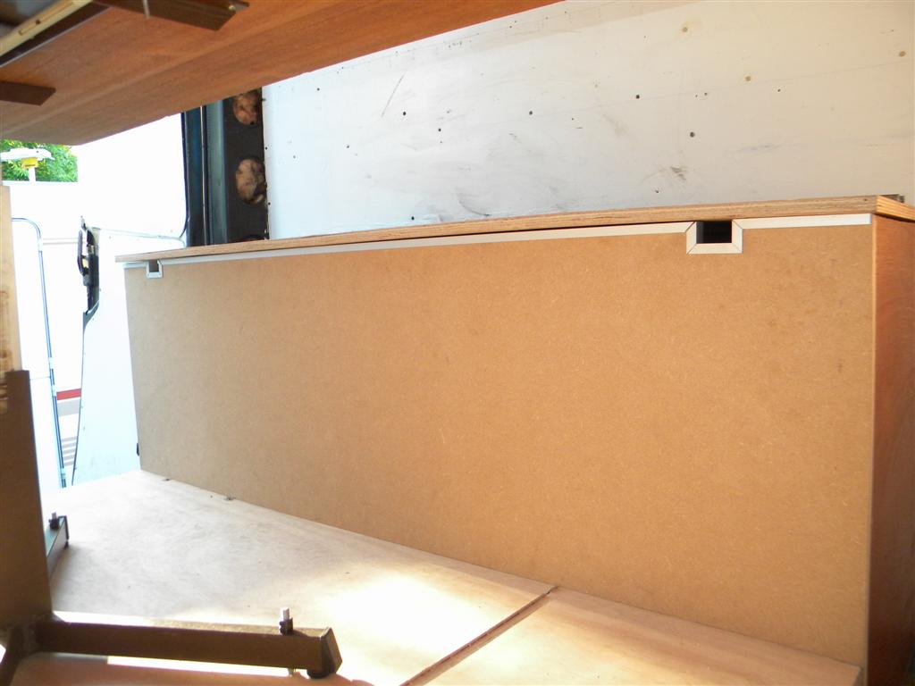

salut,

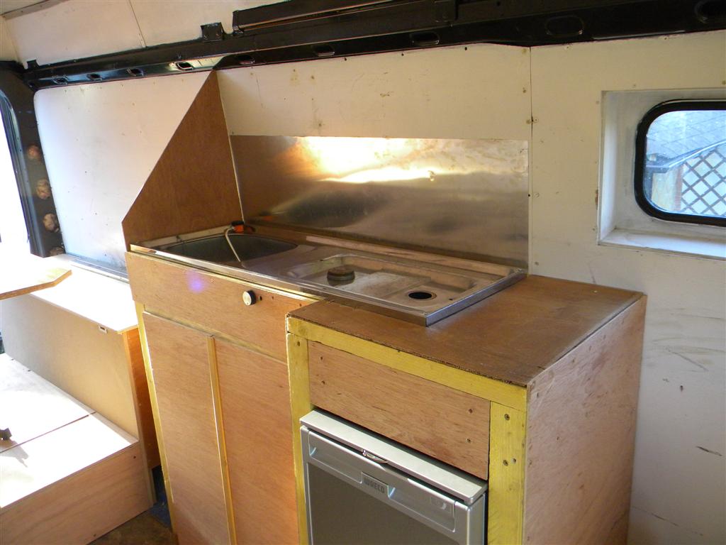

la suite ci-dessous, demain j'attaque la table et le support évier gaz ...
bon , il manque la porte du placard  ...
heu, ça à pas l'air droit comme ça mais c'est juste l'angle de prise de vue ...
des pti tasseau en chêne pour supporter les efforts ...

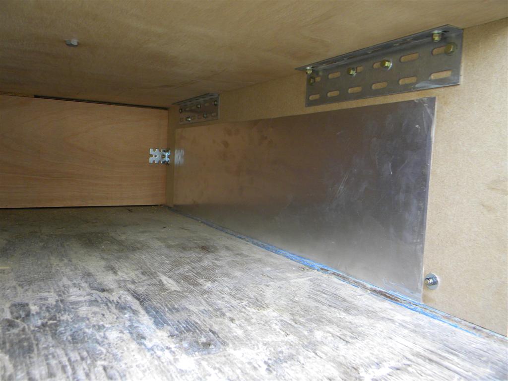

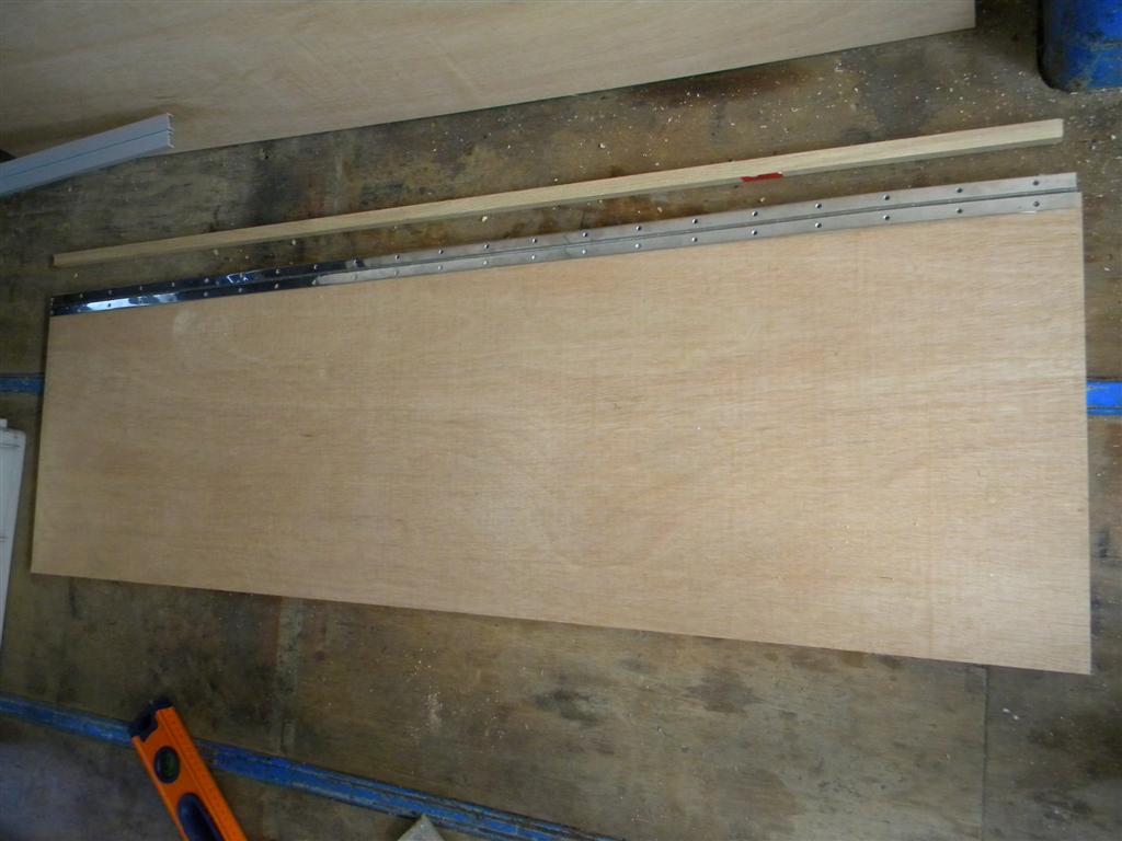

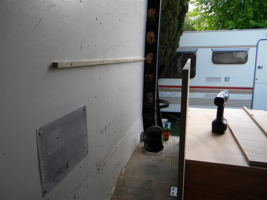

salut,
3ième session : ça avance trankilou ...

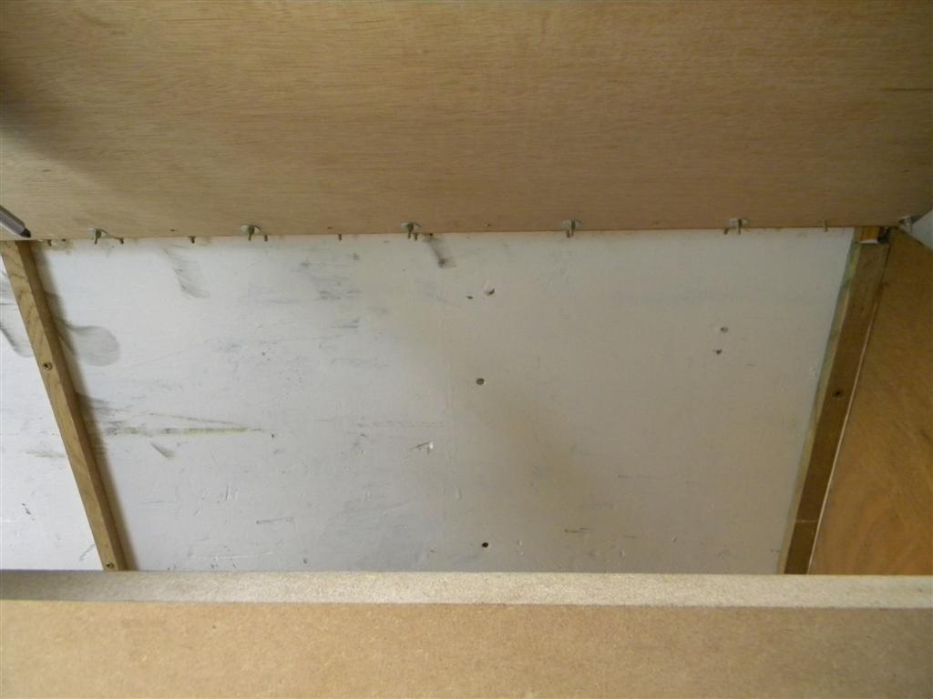

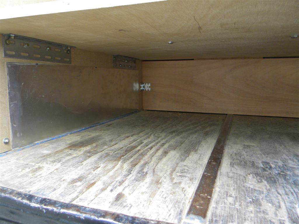

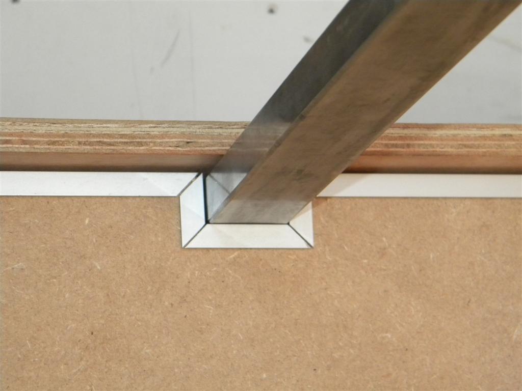

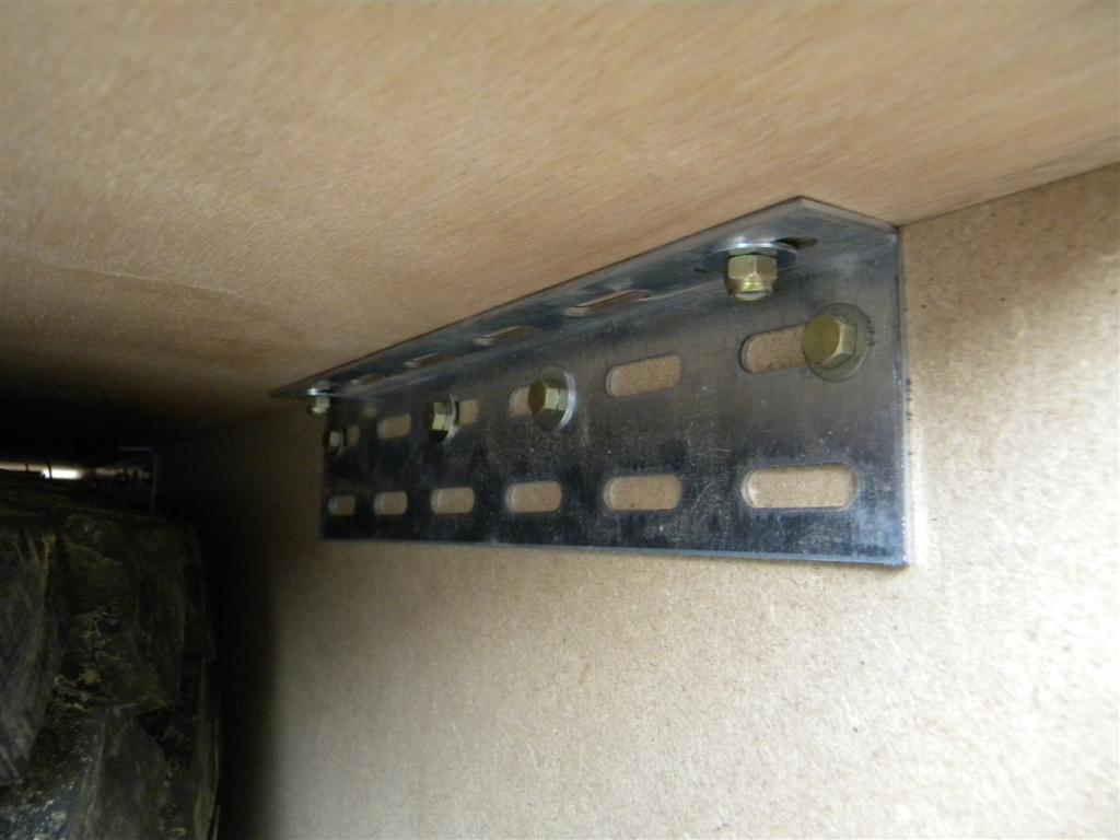

j'ai collé des fines plaques d'alu car les 2 panneaux latéraux sont en mdf ...
... et comme le mdf s'use par frottement ...

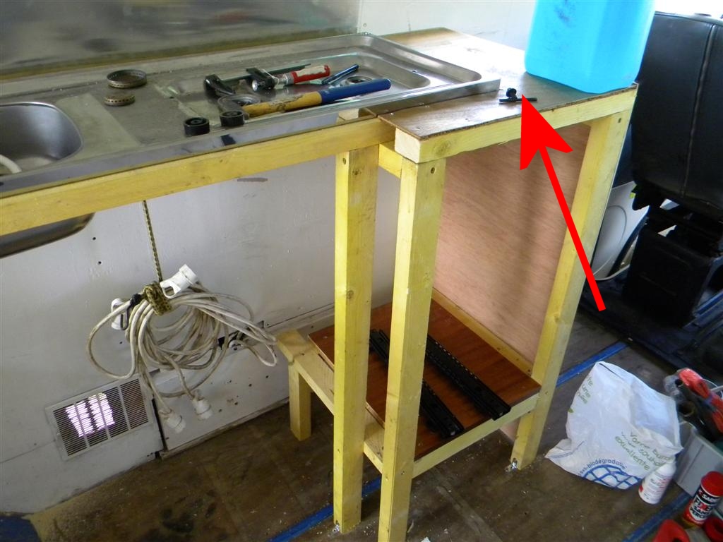

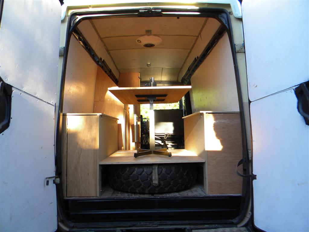

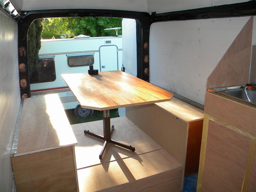

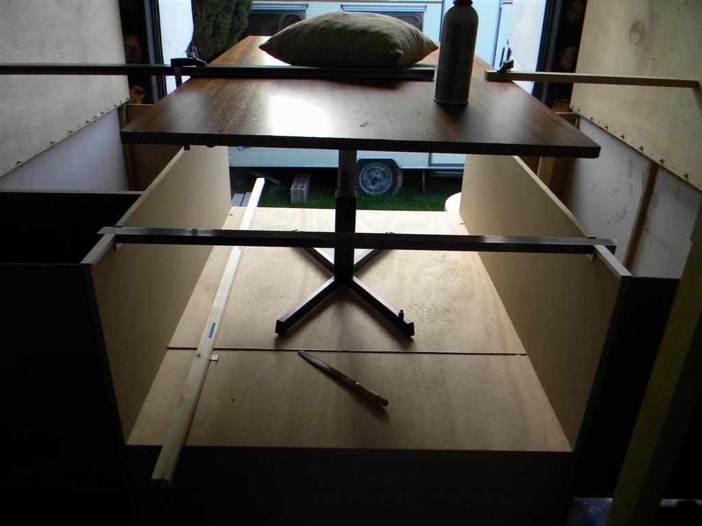

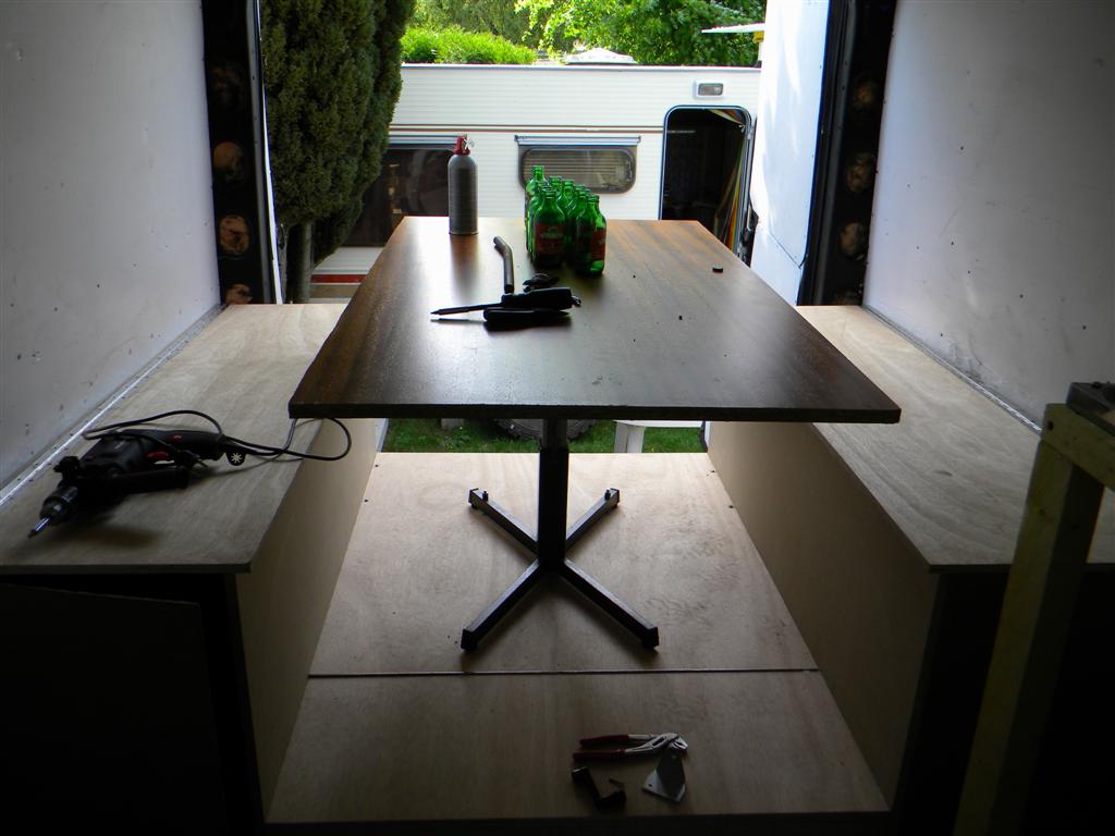

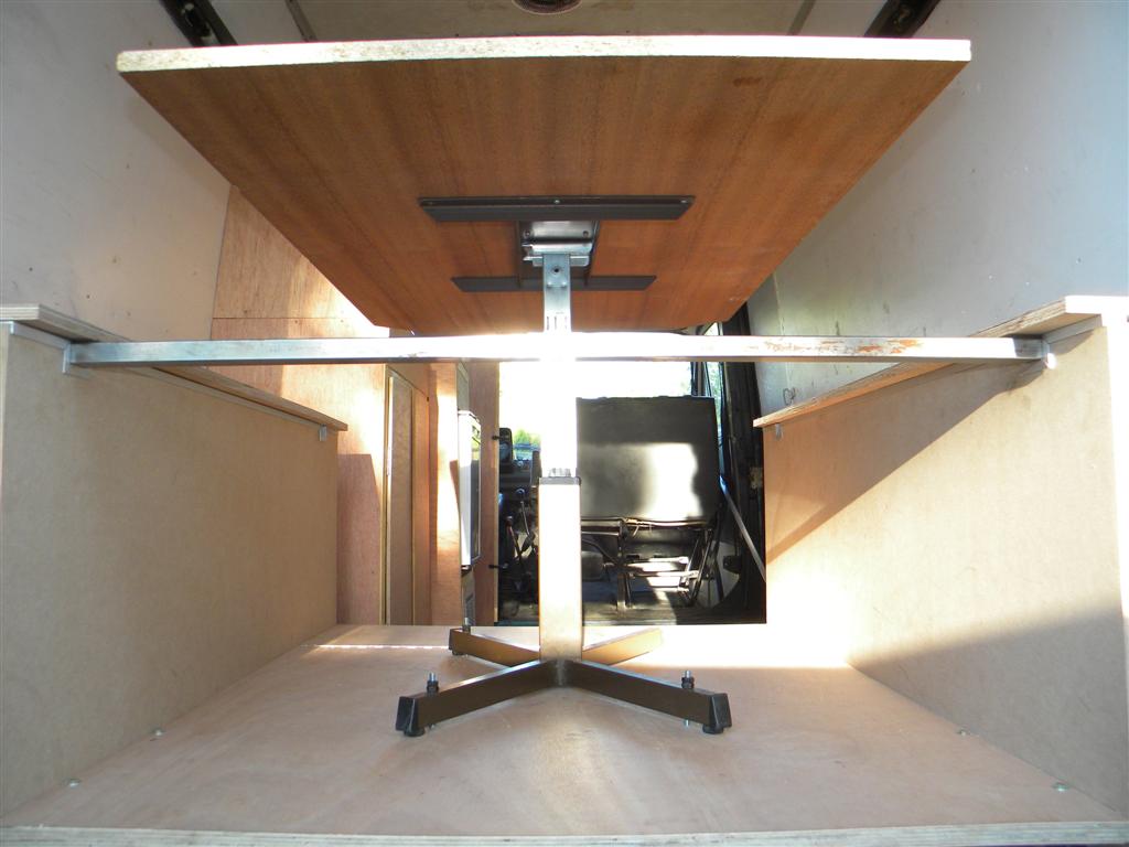

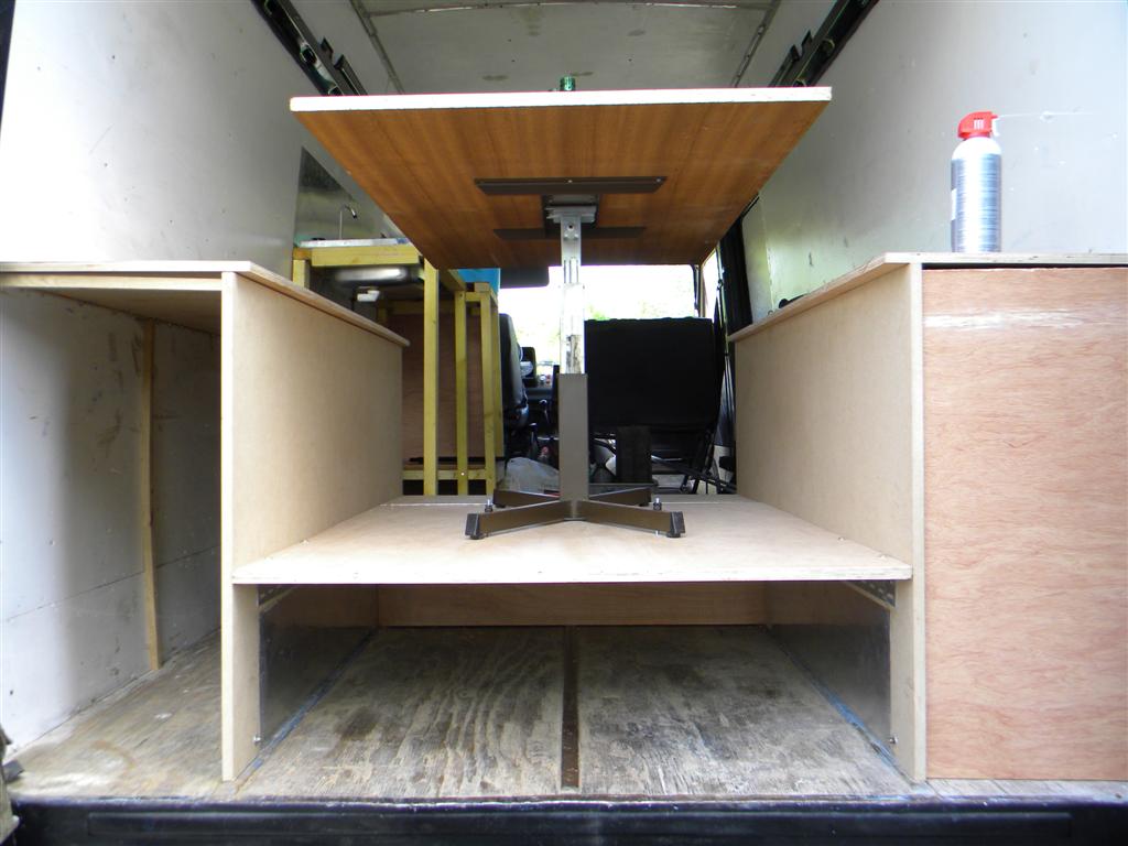

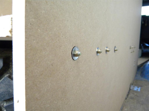

la table prise de ma caravane, pour les fixations de la table lors des phases "route" et "couchage", j'ai ma petite idée, à suivre ...
reste les 2 autres pieds à percer / boulonner
j'enlèverai les traces de doigts pour les pti gros ... !
sur la surface en "L" je compte mettre du carrelage ...

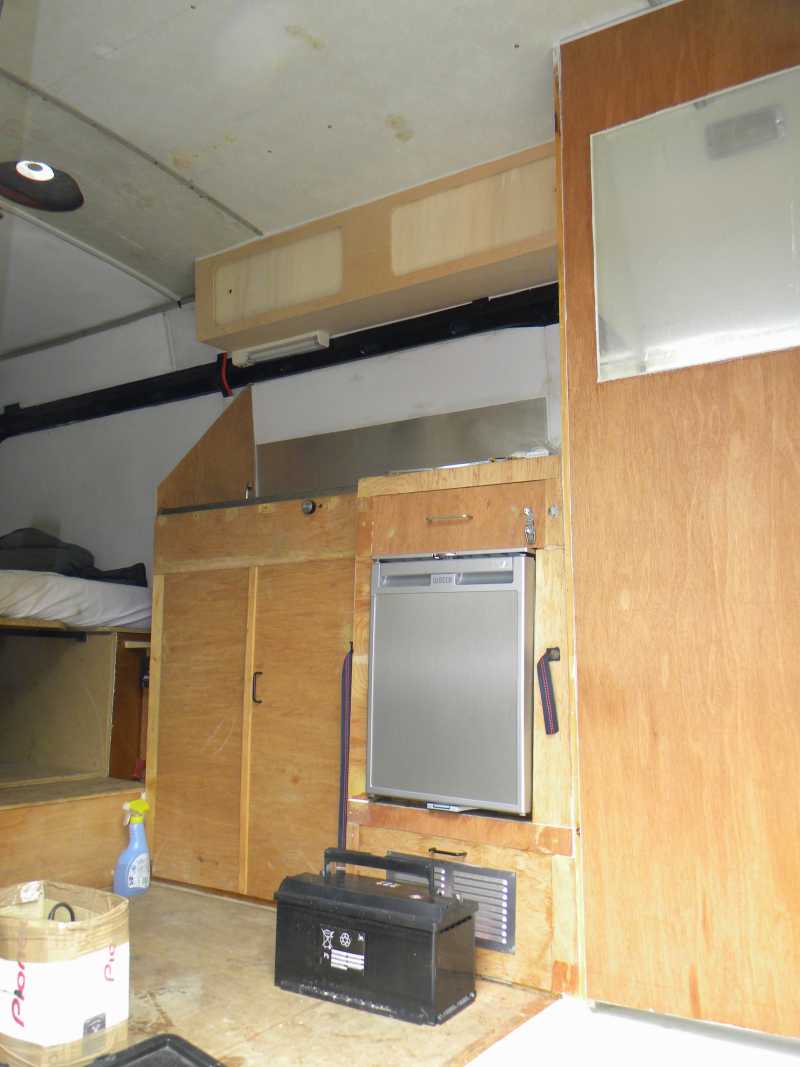

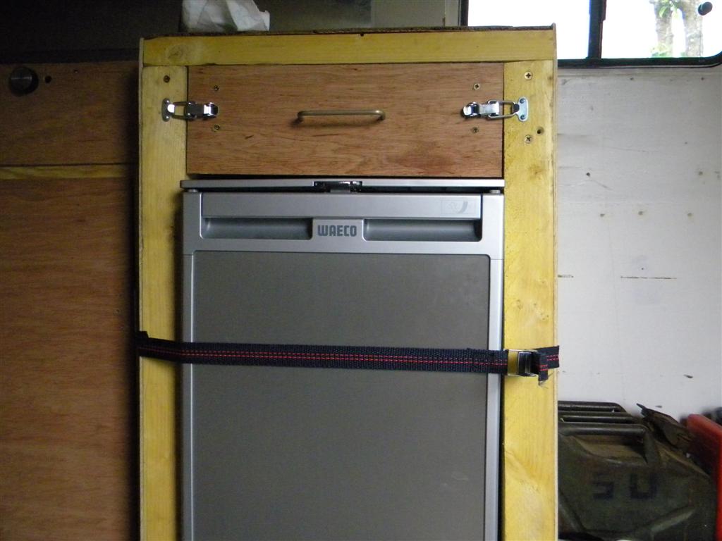

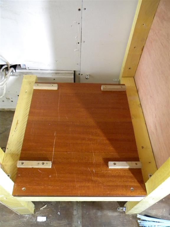

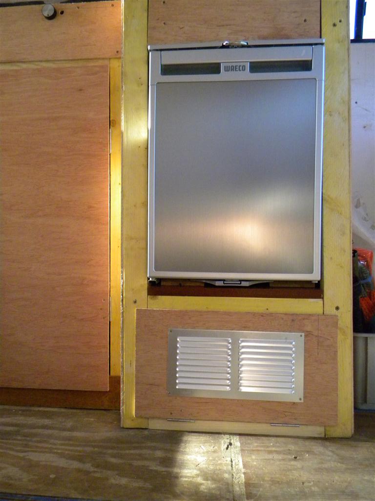

le support du frigo ...

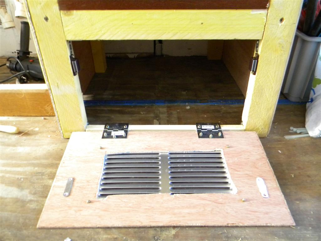

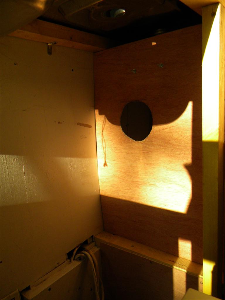

le trou sur lequel je mets un autre ventilo que celui d'origine, j'avais initialement prévu une sortie d'air vers l'extérieur mais je vais faire un test comme ça ...
... et puis le B est déjà pas mal "percé" de ce côté

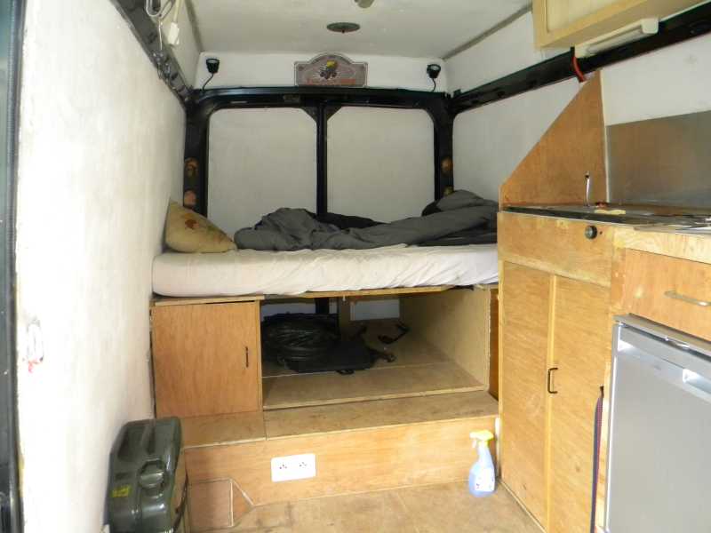

Messages : 3315
Re: Aménagement d'un B90 Hurth fourgon
Ha.... le rasso, les Petits Gros ça nous motive et ça avance bien.
J'aime bien le "carré" dinette/couchette surélevé à l'AR, bonne gestion du volume.
Je bosse aussi comme un fou pour être opérationnel pour le rasso. Nous pourrons contempler nos camions pas finis...
Bon courage.

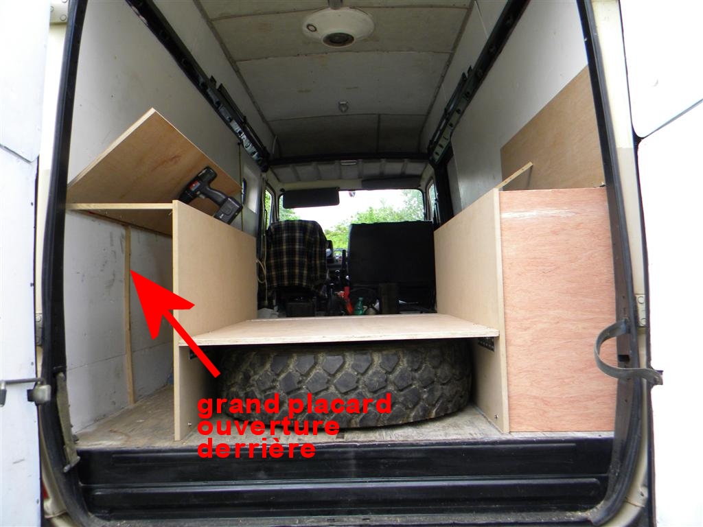

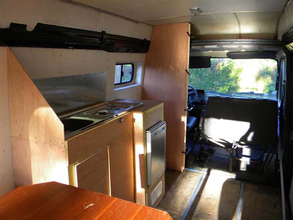

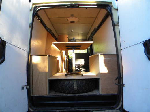

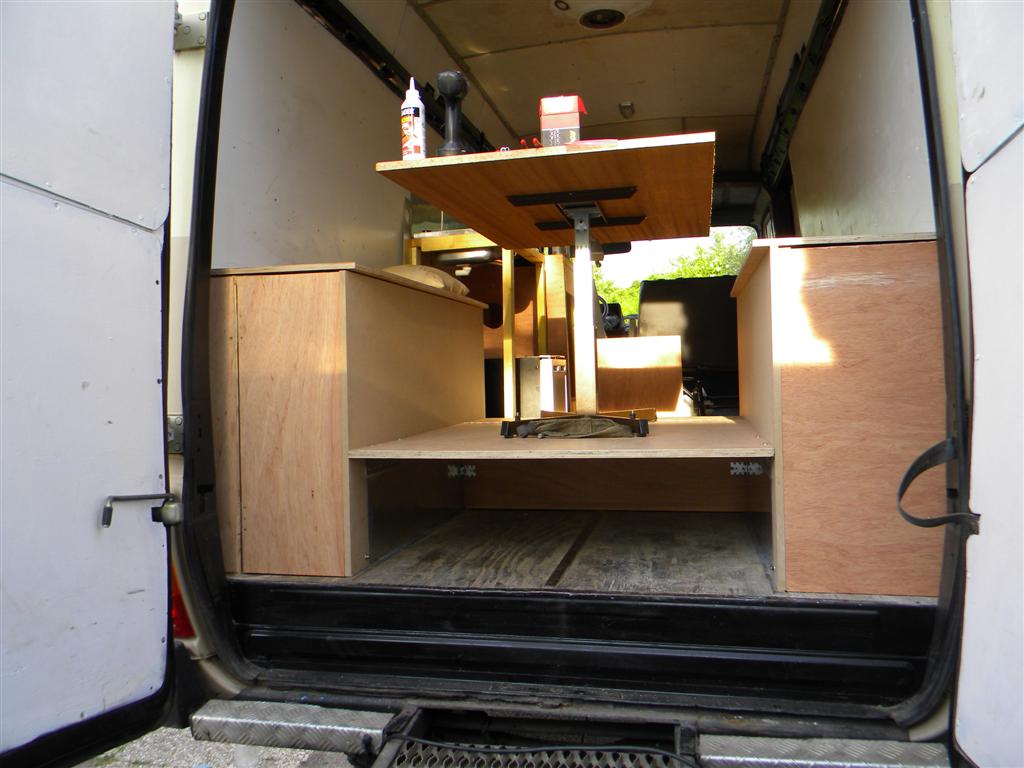

épisode 4 :

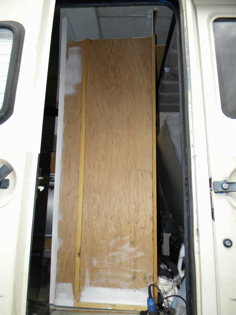

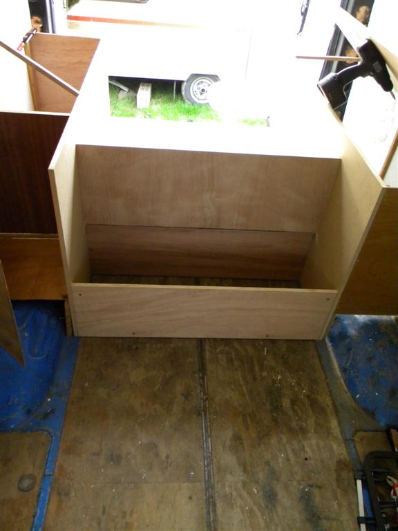

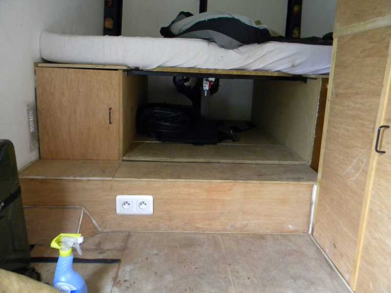

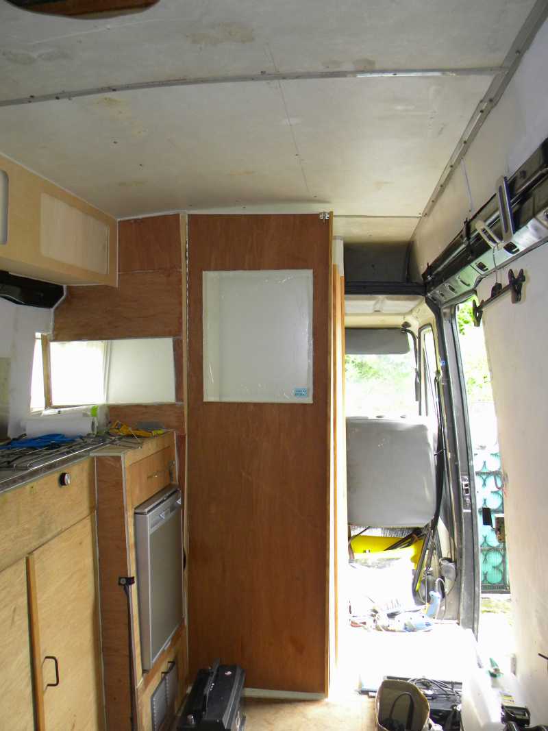

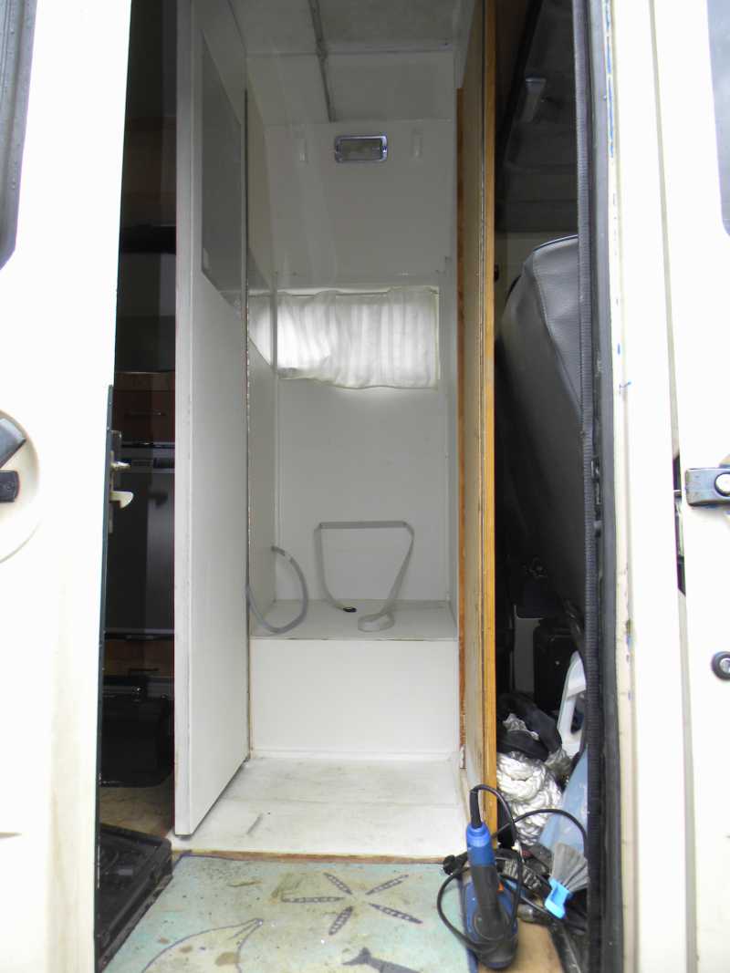

futur coin douche-wc, 60x60 en condition non utilisé et 60x120 autrement, à l'aide de double portes et charnière piano ... mais peut-être pas pour cette année, par manque de temps et de budget ...
et l’aplomb ? heu, si on me demande, je dirais que c'est fais exprès pour faire style ... (:-))

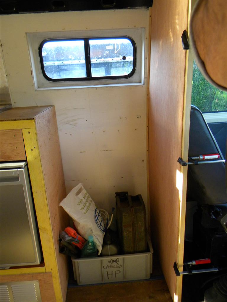

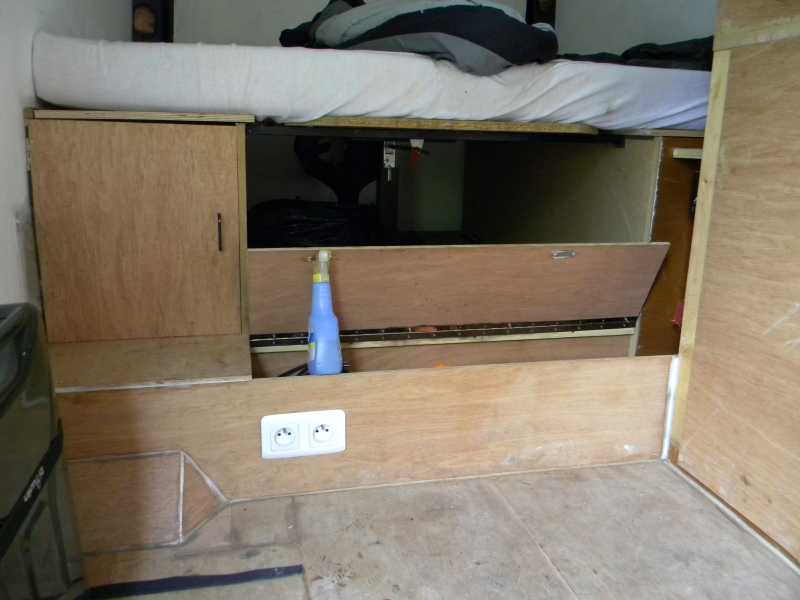

entre la partie cuisine et la partie banc-lit, j'ai un petit espace de libre ... soit étagères ou extincteur

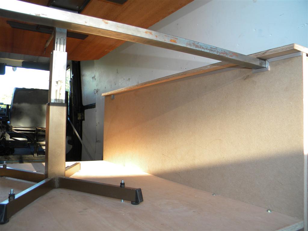

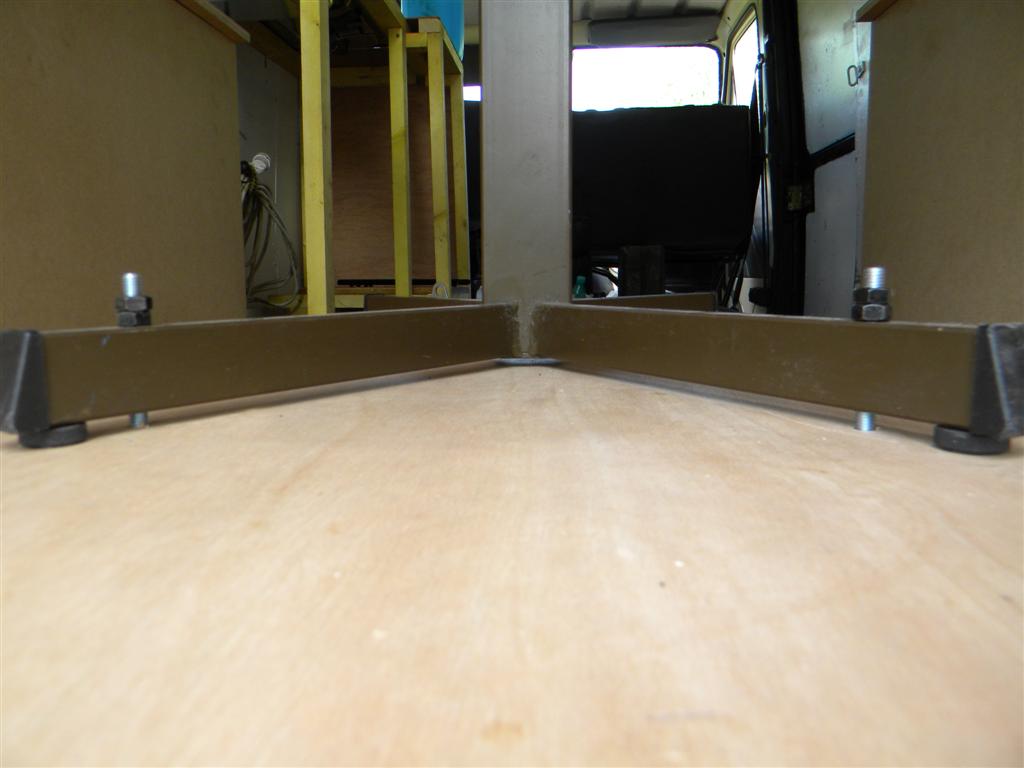

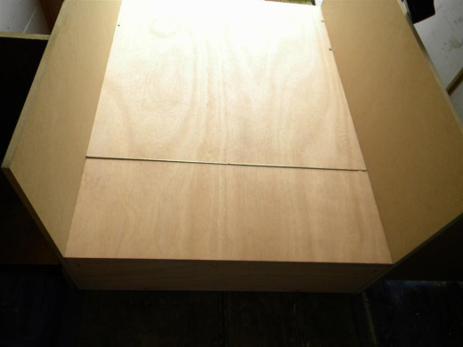

j'ai tester un petit chemin avec la table abaissée, qui "force" sur les barres, celles-ci n'ont pas bouger ...
Si j'ai le temps je vais ptet faire quelques finitions (placage autocollant ...)
voilà pour aujourd'hui,
seb

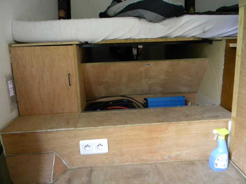

comme j'étais à la bourre avant les pti gros j'ai pas eu le temps de poster les dernière photos de l'aménagement.
je rajoute :

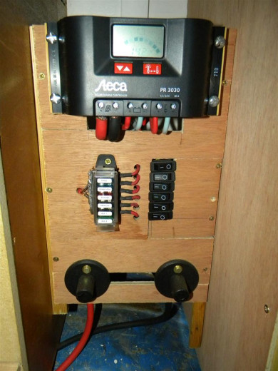

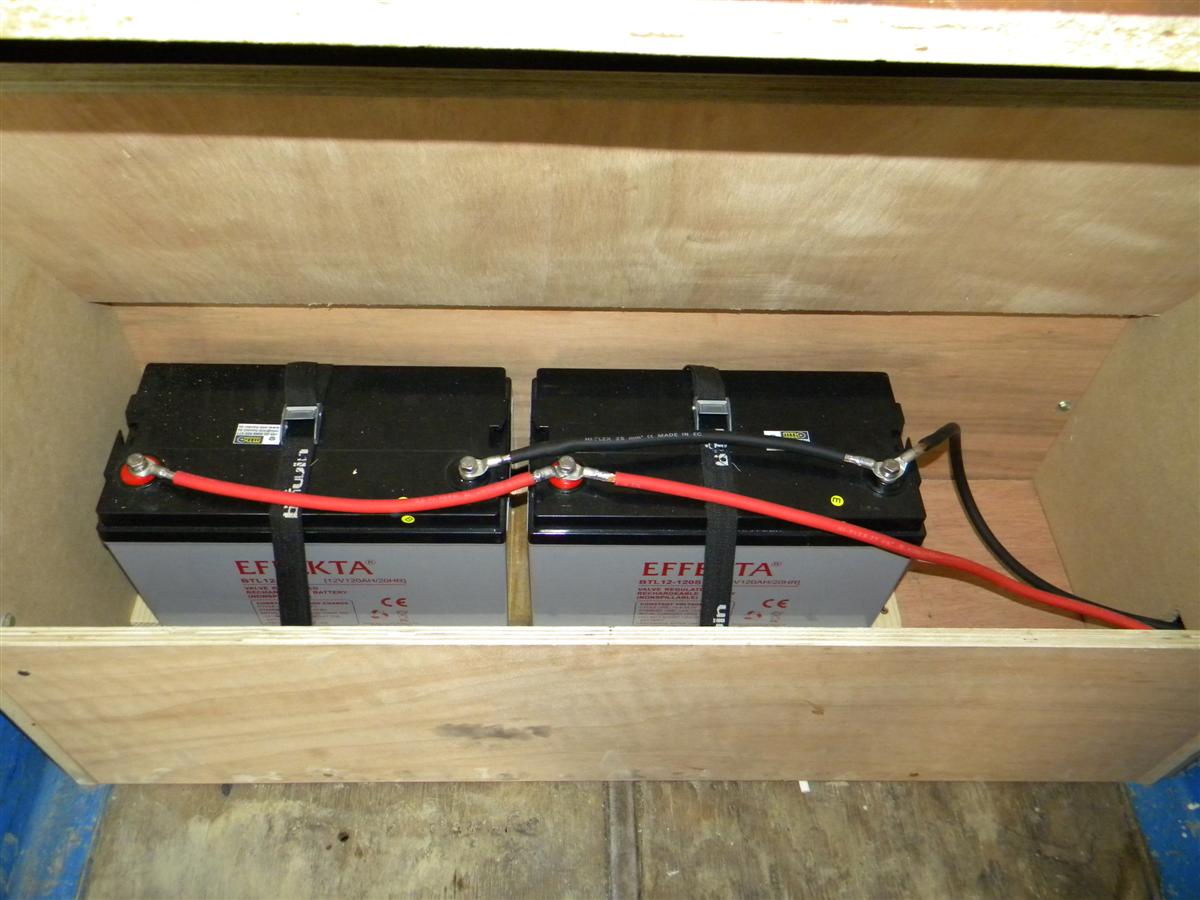

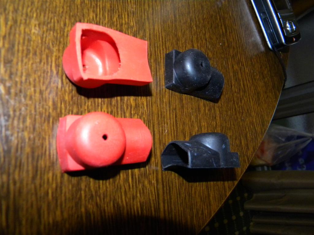

ATTENTION CE MONTAGE N'EST PAS CORRECT ! voir le post sur les batterie en parrallèle
j'ai oublié de mettre les capuchons isolant !

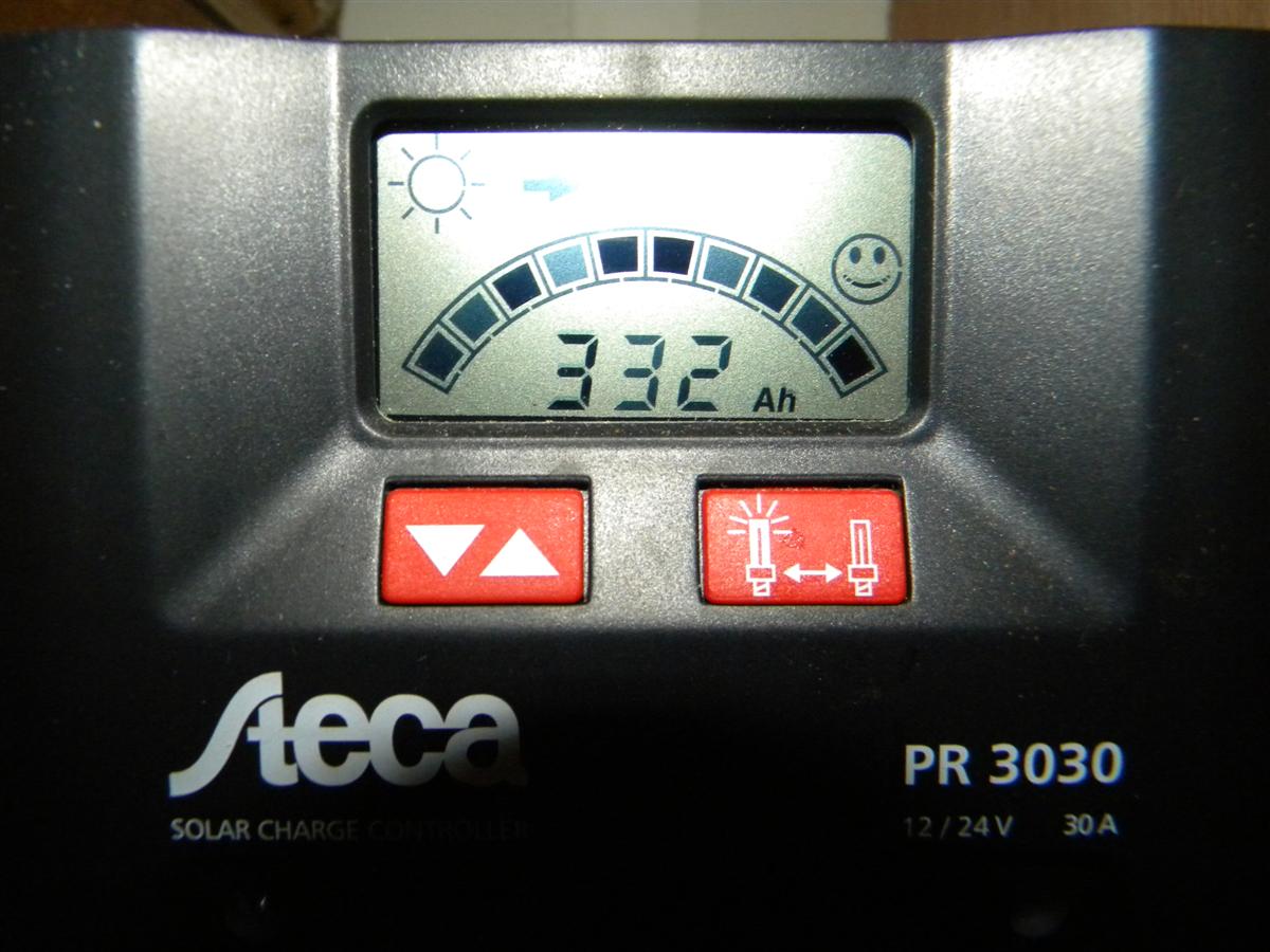

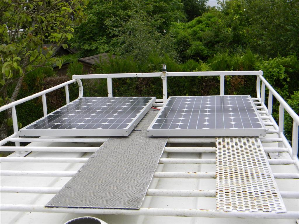

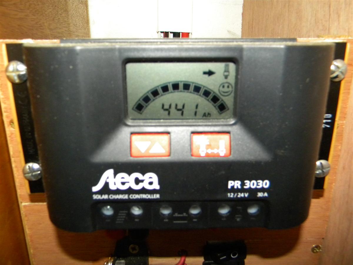

les PS : 85W chacun, mono cristalin "back contact"

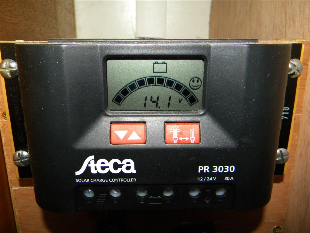

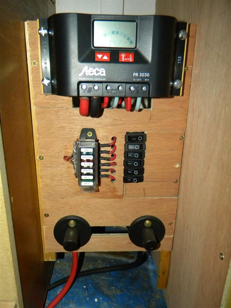

le tableau, fait à l'arrache ... le régulateur peut gérer 30A max de charge batterie et 30A max de consommateur
Ampères chargés dans la batterie depuis le branchement du système
Ampères consommés par les charges

tension des batteries

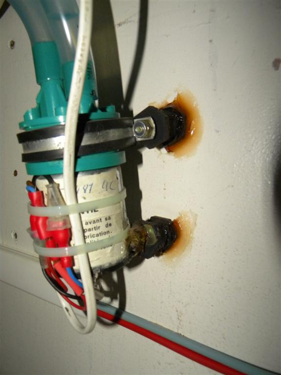

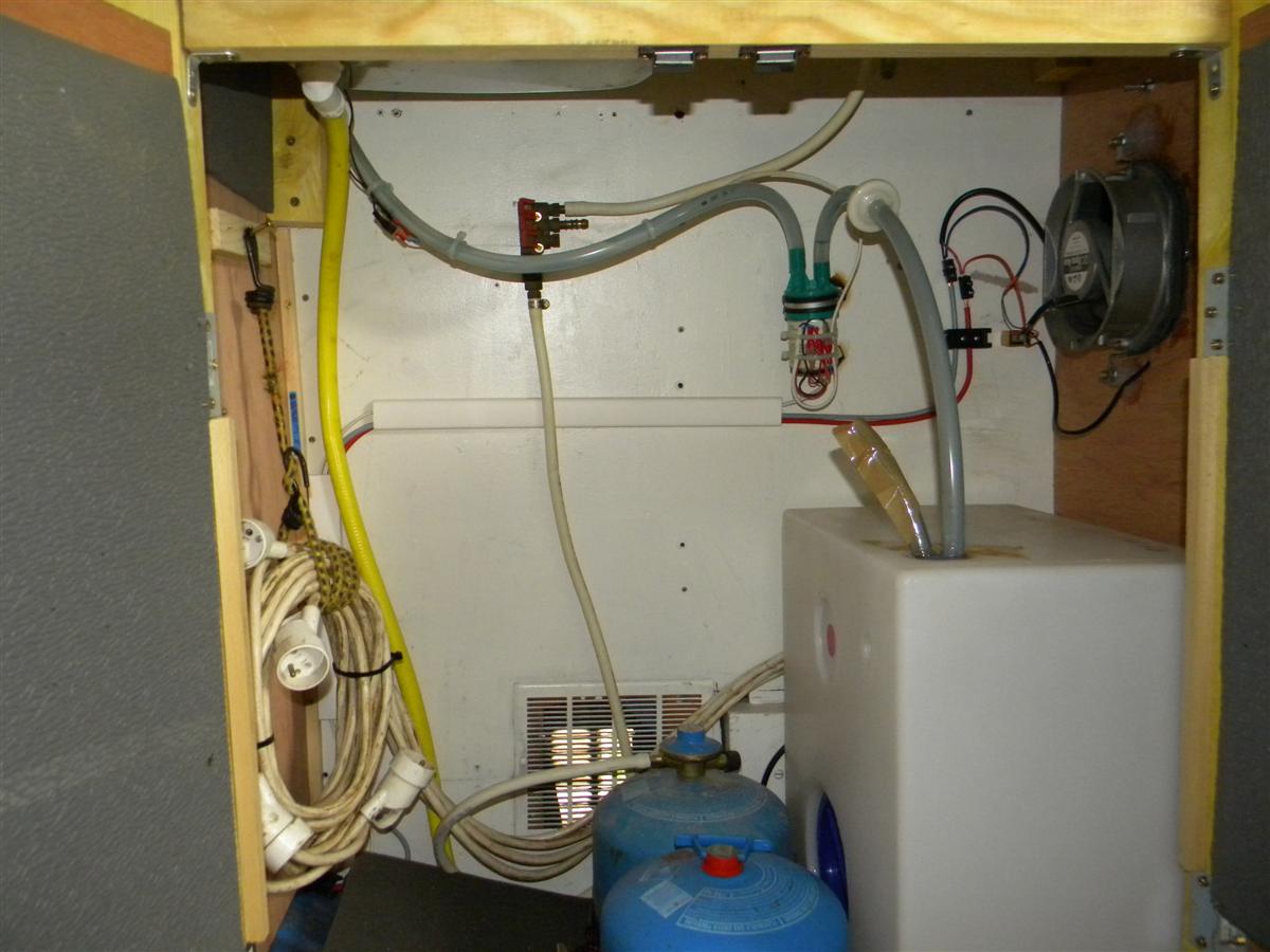

sous l'évier réserve 50l eau  + gaz
pompe à eau sur silent bloc

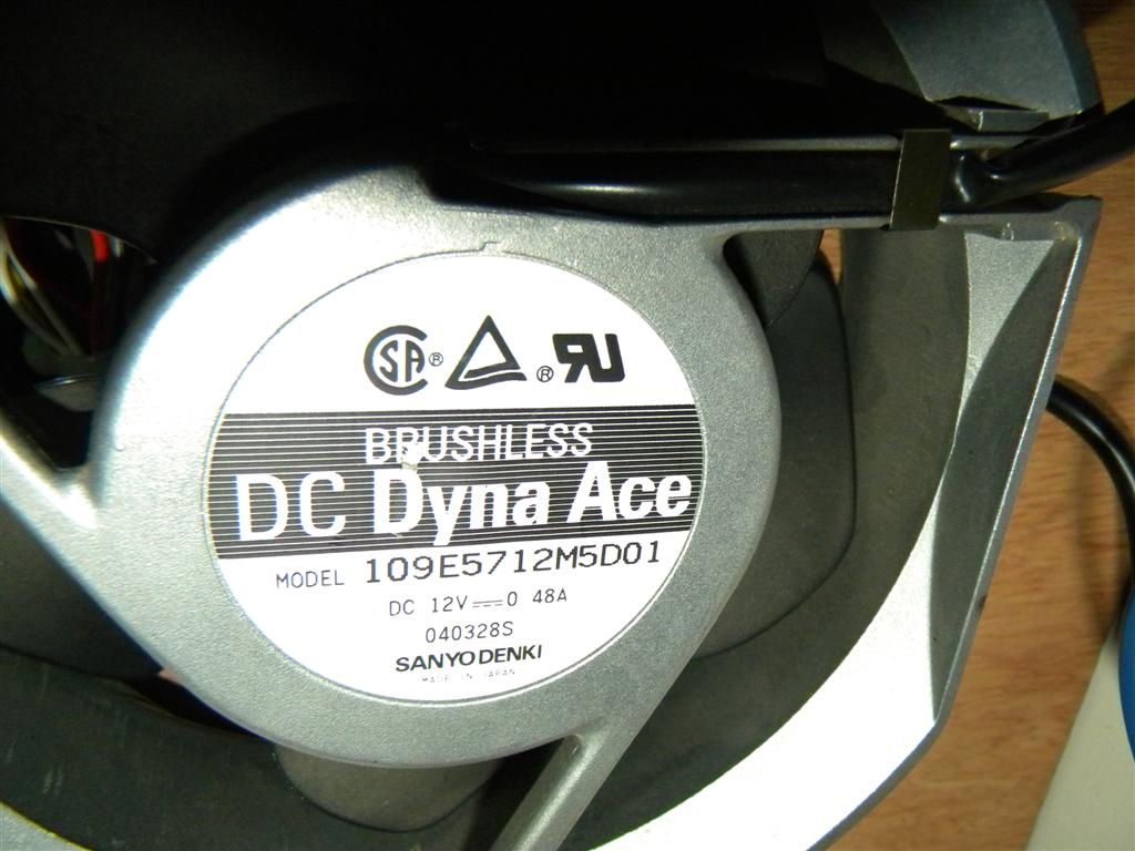

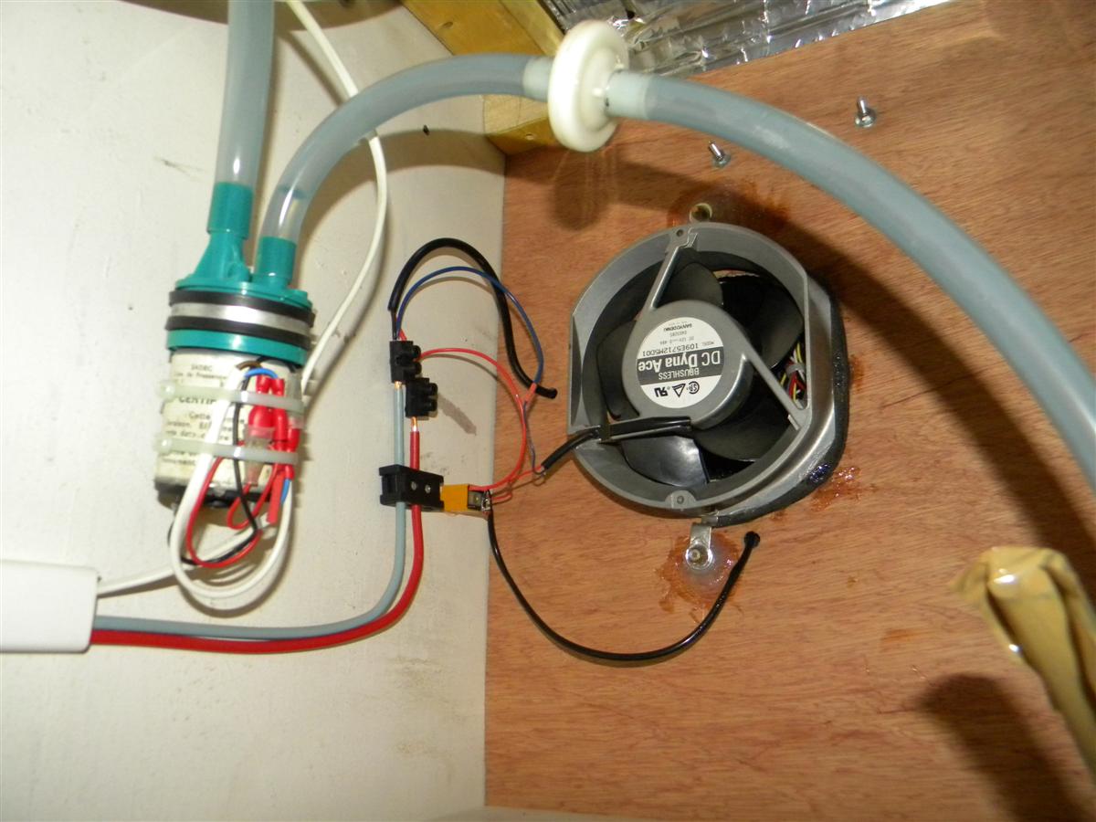

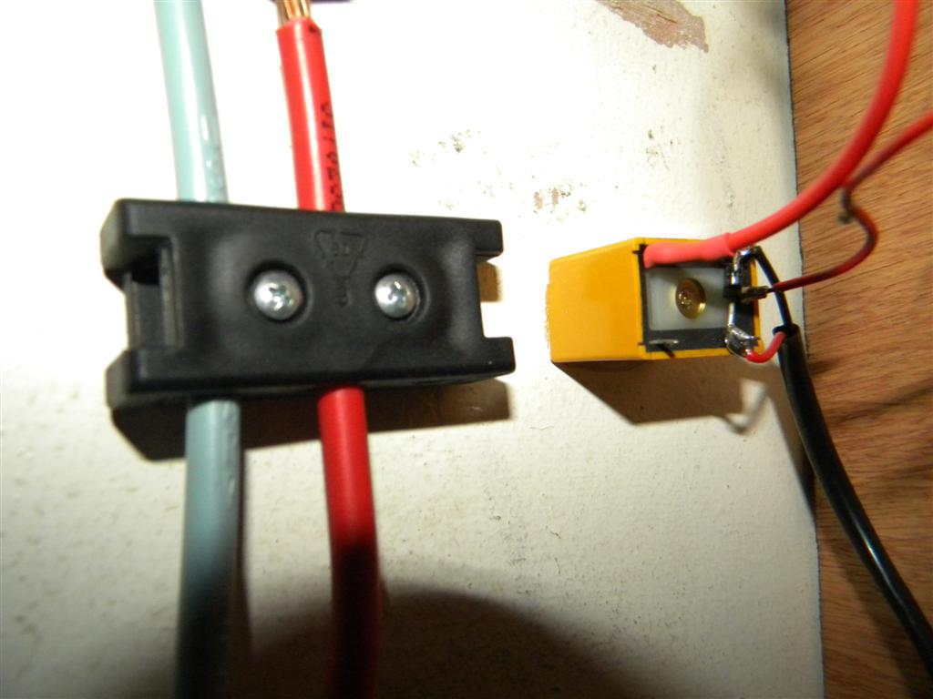

ventilo du frigo (j'ai retiré celui d'origine qui ce trouvait derrière)
relai de commande du ventilo

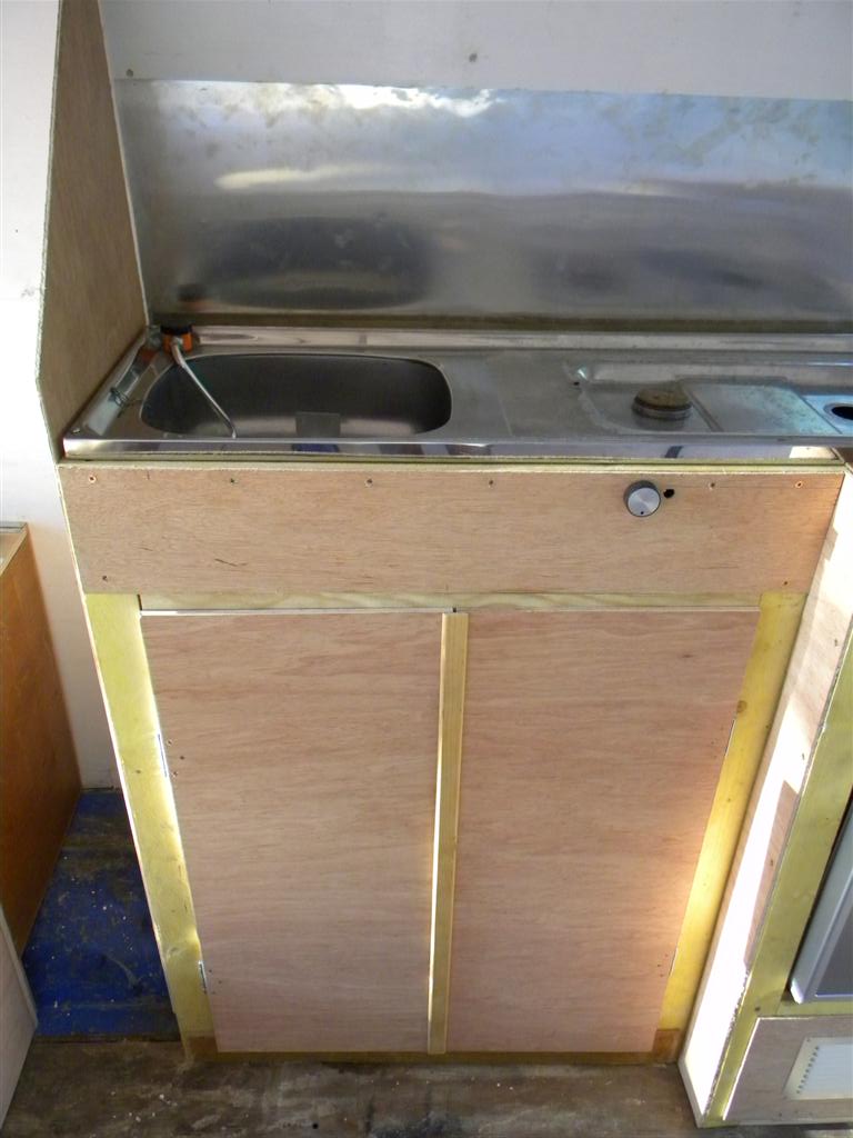

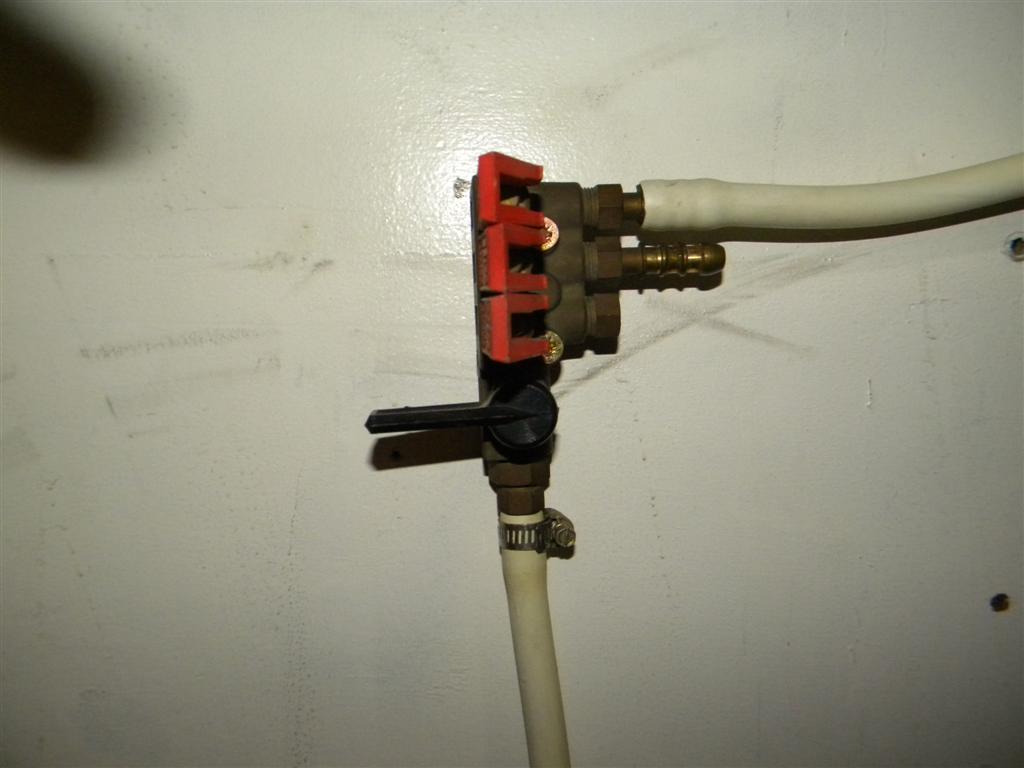

vannes gaz
vannes gaz
ventilo
ventilo

les câbles des panneaux solaires au régulateur sont en 25mm2 multi-brin souples
idem pour les câbles des batteries aux coupes circuits,
le reste repris en 6mm2 pour le câblage du tableau et pour alimenter le frigo,
enfin du 2,5 ou 1,5mm2 suivant besoin (pompe à eau, éclairage, etc ...)

he la seconde sortie de la vanne gaz: faudrait peut être la boucher, non? sinon arretes de fumer :mrgreen:

Yo Mika, les vannes sont ouvertes uniquement lorsque les interrupteurs rouges sont abaissés, donc pas de souci !

Peut-être un petit B-mol : le ventilo que j'ai installé pour le frigo, un peu bruyant (diamètre: 17cm tension: 12V courant: 480mA bruit: 36dB débit: 4,2m3/minute) même avec l'isolation acoustique du bloc placard : trop de dB) du coup je pense mettre un régulateur de tension avec 2 positions : la journée = conduite = 12V et la nuit = 6 à 8 volt = dodo en silence :wink: )

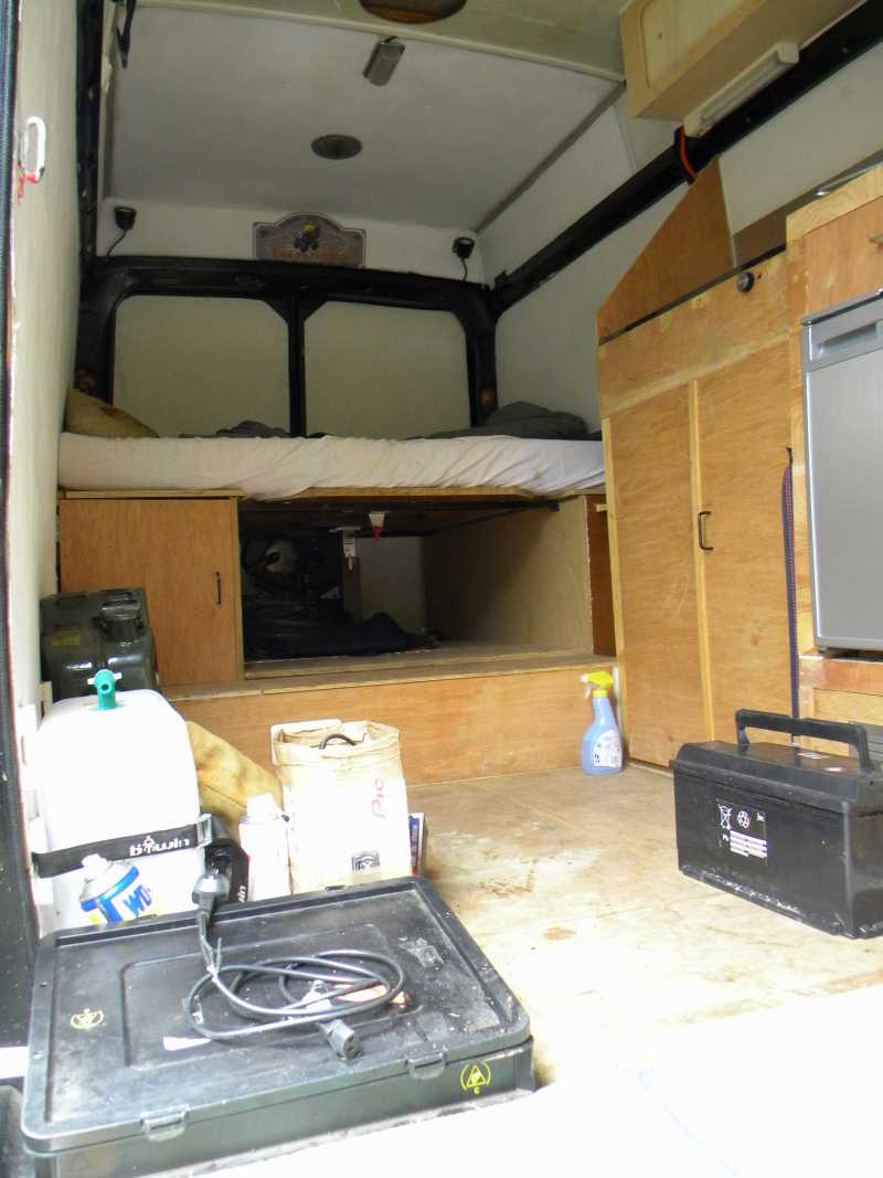

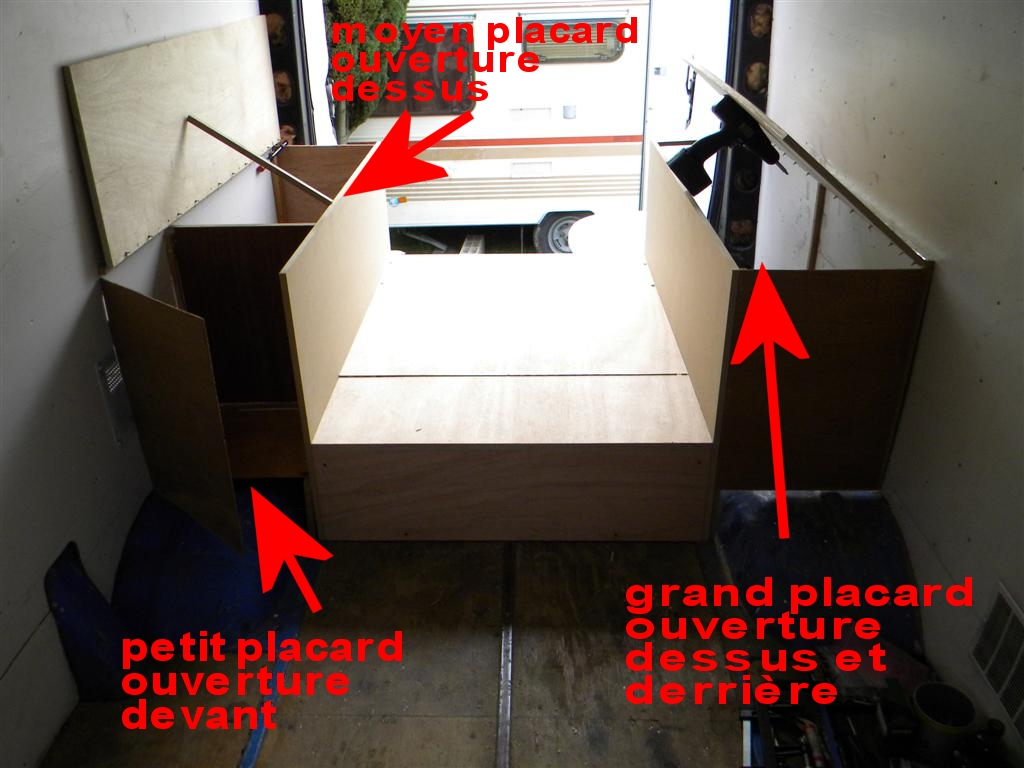

toujours en mode prototypage :

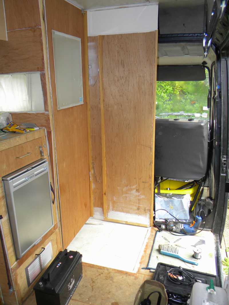

Alors en gros, isolation du plancher + bac à douche intégré (manque les 4 évacuations, une dans chaque coin vu la faible épaisseur du bac, pour que ça s'évacue peu importe la pente du terrain)
Coin wc/douche : le système à double porte sera remplacé par un simple rideau (car sinon on ne peut pas aller au wc en cas d'envie pressante quand, par exemple, il y a une personne qui dort par terre sur un matelas)
Le petit meuble au dessus du coin cuisine (porte coulissante sur rail) a été installé sans aucune vis, que du sika, ça tient bien !
à suivre ...
Seb

Un point dangereux sur ton instalation de gaz, Il serait sûrement judicieux de mettre un bouchon sur les sorties de ta nourrice qui ne sont pas utiliser, il suffit qu'un élément dans l'aménagement viens pousser la vanne en faisant du TT ou même en stationnaire avec un gosse ou un"e" pote maladroit"e" :wink:
