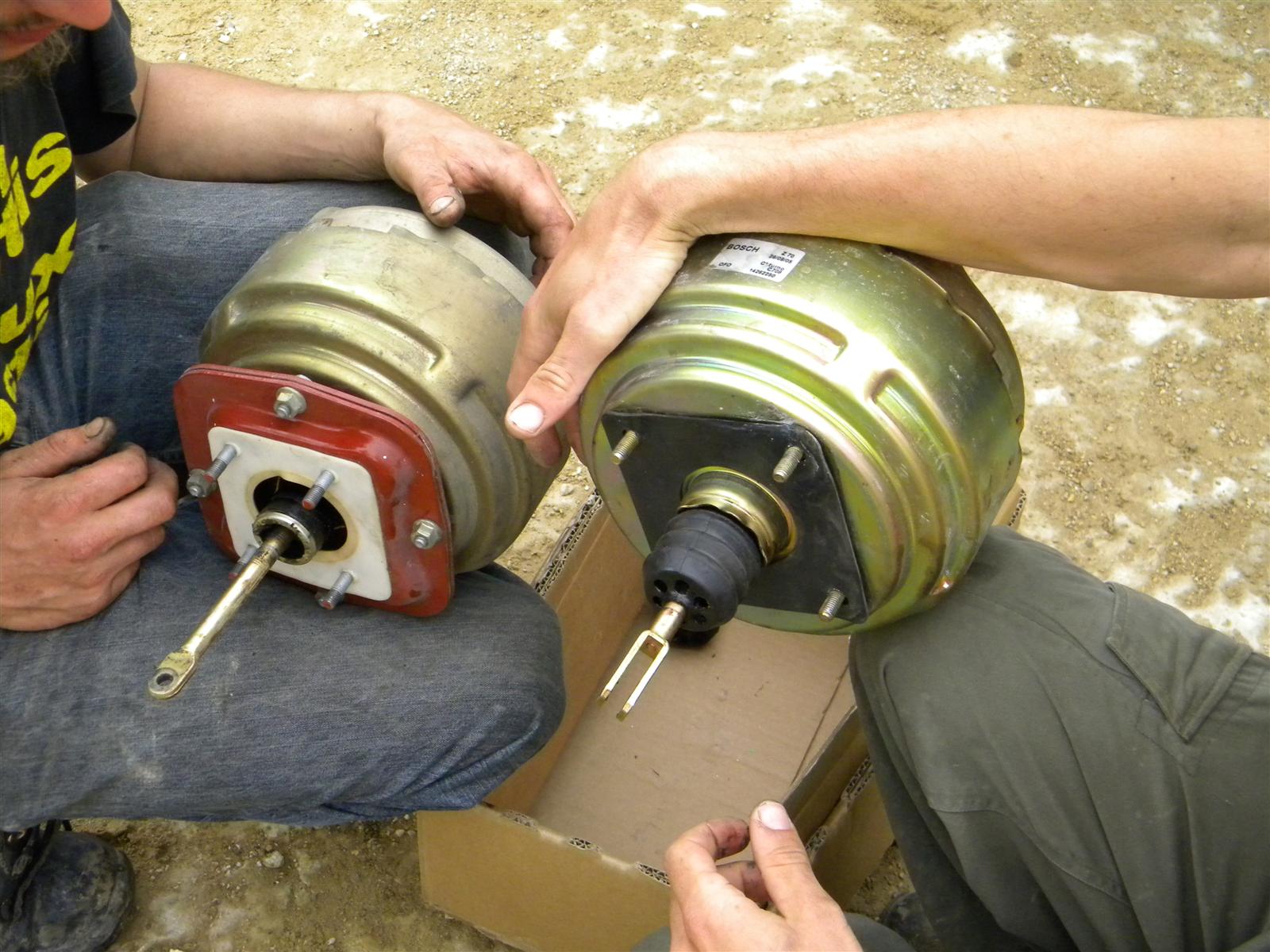

suite au pb de frein de michel au rasso ... attention :
à gauche celui du 4x4, à droite ??
montage impossible ...

Pour celles et ceux que ça intéresse, petite histoire du mastervac (servofreno en italien) du Daily 4X4 Iveco.C'est une pièce désormais introuvable, même en Italie
La référence est 99460512, mais Iveco en a cessé la commercialisation en 2006 au prétexte qu'il n'y avait que 800 exemplaires du véhicule en circulation. Nous avons fait le tour des casses et des concessions Iveco du nord de l'Italie. Même dans la plus importante à Mondovi, le chef d'atelier de l'assistance Daily n'a pas pu trouver de pièce de rechange (ricambo).
Un autre agent Iveco à Vigevano, plein de compassion envers notre problème, nous a très clairement expliqué que ce type de mastervac avait été conçu spécialement pour les 4X4, notamment pour permettre le passage de 3,5 tonnes à 4,05 tonnes. Contrairement aux autres, il n'a pas été fabriqué par Bosch, mais par un sous-traitant italien qui depuis a été racheté, peut-être par une filiale de Bosch. L'alésage y est spécifique, la course de l'axe calculée en fonction de la poussée sur le piston du maître-cylindre et du débit de la pompe à vide. Sur la photo, on voit bien la différence entre le mastervac d'un fourgon Daily (à gauche) et celui du 4X4 (à droite) avec son entretoise peinte en rouge. A noter le bout la tige: une fouchette pour le fourgon, un simple plat pour le 4X4.
Bref, pour conduire en toute sécurité, il faut trouver le même modèle avec son entretoise et sa tige sans fourchette. Le gars de Vigevano nous a fortement déconseillé tout bricolage, car en cas de pépin, si un expert d'assurance qui fait bien son boulot passe par là, c'est pour notre pomme.
Autre solution: faire dessertir, faire changer la membrane et faire sertir à nouveau par un atelier agréé qui vérifie l'étanchéité du système. C'est plutôt vers celà que nous tendons à présent.

le mastervac a été changé en 2007 sur mon IVECO par un concessionnaire de la marque. La nouvelle pièce porte la référence 99436561 et a coûté 305 €. Tout marche bien jusqu'à présent. Je n'ai jamais pensé un instant que la pièce n'était pas adaptée aux 4x4. J'ai gardé l'ancienne pièce, elle resemble au type de gauche ...

Mmmmouais, je pense aussi que la pièce est probablement la même intérieurement... à ta place j'aurais juste modifié la tige avec une jolie soudure ou une pièce d'adaptation (je ne me souviens plus si c'est trop court ou trop long), l'entretoise en rouge doit se monter sur le mastervac du 4x2, on devine la forme des boulons dans la coque de l'entretoise.
Mais s'il y a moyen de réparer ta pièce d'origine et que ça ne te coûte pas un bras, fais le bien entendu !

MICHEL, il ya un iveco 4x4 a vendre en pièce detachée ,en suisse , ancien model , , tu trouveras peut être ton bonheur , je t 'ai repondu pour les ref , en reponse a ta question, il ya 5 ref deifferente , 2 model , a(1 chambre ), et les 3 autres en ( tandem)

Comme tu as pu le voir en suivant le post, c'est un peu compliqué à trouver le bon
. Est-ce que tu peux en faire une photo, notamment pour qu'on voie la tige de fixation à la pédale.
Si par ailleurs il y a une indication genre référence Bosch sur le bol de membrane, est-ce que c'est quelque chose du genre 142 6836 ?

Ho les gars, voila les photos.
Ca vous plait?
Ca vous plait?

Michel, un truc tout bète, a tu essayé de tirer la tige de ton mastervac pour la sortir? Sur le mien elle vient facilement, je m'en suis apperçu en le prenant. Il sufirait ptet juste de metre ta tige dans l'autre mastervac que tu avais.

Le gros problème, c'est que la membrane est crevée
. La tige, après, c'est du détail, si j'ose dire.
