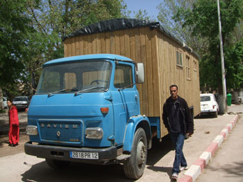

Je suis content d'avoir trouver un site de camion 4*4 qui et sympa. Voila je suis déjà partit 3 fois en afrique au début les 2 première fois je suis parti avec des amis pour faire des voyages humanitaire ( enfin financé par nos soins ). !puis part la suite j'ai acheté un SM8 betailliere que j'ai arranger en roulotte et qui m'a donné des idées pour la suite. Je vous laisse quelle que photo du premiers camion roulotte.
Voila les photo de mon premier camion que j'ai fait un peu a la rache, je dirai même complètement a la rache il etait pas isole on a failli le faire bruler 2 ou 3 fois a causse de l'electricite qui étais hors normes. Par contre se qui etais bien c'est que je l'avais pas passer au mine vue que dès que je l'ai fini je me suis echaper en espagne du coup plus de problème.
Enfin voila l'afrique ma donner envie d'avoir un camion 4x4 vue les quelle que galère d'emsablage qu'on a eut. J'avais bien aimer la mechanique simples et robuste du SM8 ainsi que sa belle cabine arrondi. Sur les 15000Km que l'on a parcourue au cour de 1 ans nous avons juste eut le pré-filtre qui c'étais encrassé car le réservoir étais très sale, c'est a dire aucun problème.

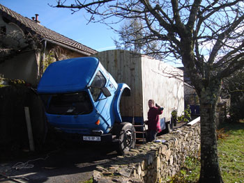

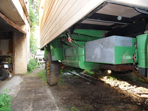

Du coup je me suis mis a cherche un TRM 4000 que j'ai reussi a trouver avec le châssis rallonger, parce que sinon je trouve que c'est un peu cour quand on habite tout le temps dedans. Enfin voila que je me retrouve avec un camion plateau a devoir transformer en roulotte. J'ai commencer sa en janvier et voila que maintenant je doit faire les papier pour le passer au mine. Quelle que petit problème car le type qui l'avez avant je sais pas comment il c'est demerder mais deriere il n'y a pas de barre anti encastrement sur les coter pareil il n'y a pas de barre de protection lateral . Il avait juste mis les clignotant devant . Je vais essayer de les faire moi même et faire style que c'etais fais avant on verra bien si sa passe ( vue le prix que sa coûte chez un pro ) . D’ailleurs si vous savez pour les rétros qu'est-qui est obligatoire ? Je vous donne quelle que photo de cette deuxieme realisation
Comme vous pouvez le constater je n'ai pas beaucoup de place autour du camtar pour bosser et c'est un peut chiant mais bon las ou on m’héberge c'est déjà bien sympathique de leur par. Voila Je viens d'Aveyron et je souhaite partir avec se camion dans l'Est vers la Mongolie et peut être l'Inde si j'arrive a avoir assez de tune.

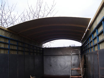

Pour les photo de la construction de mon deuxième camion sa ne va pas être possible vue que je n'est pas d'appareil photo je n'est pas pris une seul photo de la construction mais je peut vous expliquer le principe.

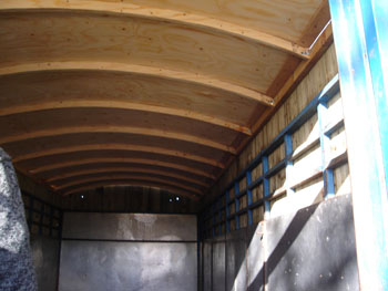

Pour commencer il a fallut fixer toute mon ossature bois que j'ai fait en lambourde ( 6x4 ), donc j'ai souder des bout de U ( environ 15cm ) de chaque cote de chaque montant que j'ai placer tous les 35cm. Ensuite j'ai perce et boulonner avec 2 boulons par montant. Voila c tout simple. Enfin il suffit de plaquer l’extérieur avec du bardage isoler avec des carton ( c'est gratuit et sa isole bien ) puis replaquer l’intérieur avec du lambris et voila . Désoler de ne pas avoir de photo mes c'est vrai que je pense jamais a faire de photo c pour sa que je n'ai pas d'appareil.
Pour le premier camion c pas le même chose vue que l'ossature des mur étais déjà faite ( c'était une bétaillère avec les coter en métal et pas de toit ) j'ai juste du plaquer avec du bardage dehors et avec du lambris dedans. Pour le toit j'ai pris du contre-plaqué que j'ai découper en arceau pour faire l'ossature et après j'ai cintré sur les arceau. Pour mon premier camion je dois avoir quelque photo chez un pote . Des que je les récupère je vous les fait parvenir.

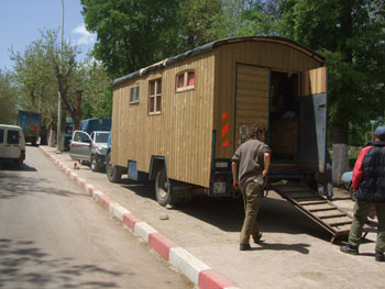

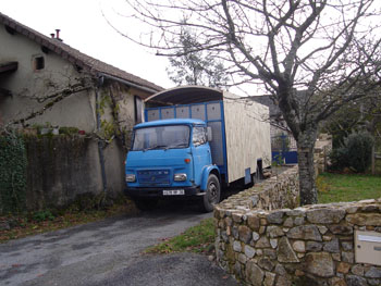

Voila je vous envoie les photo de ma première réalisation sur la bétaillère qui a pour principe un peu près la même chose que la deuxième sauf que la je n'ai pas eut a faire ossature des mur ( sur le trm l'ossature des mur et en bois )
Et La ces le démontage en Afrique
