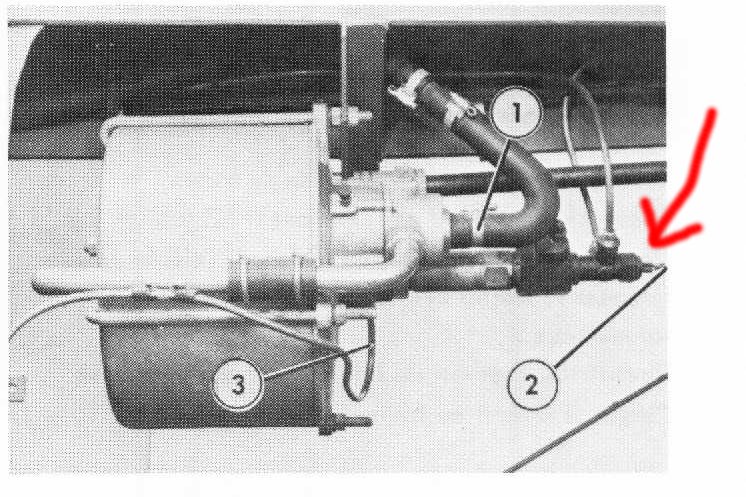

Juste pour vous dire que le contacteur de feu stop sur le mastervac (hydrovac) de nos tepettes est tout simplement le même que ceux des Renault 4

Bonjour à tous (se)

tu parle du machin qui fait bouillir le liquide de frein

On peut facilement le remplacer par une résistance de toaster SEB (grande disponibilité).
Plus sérieusement, le mien est supprimé au profit d'un contacteur sur la pédale (modif suggérée sur le site interTP3)

Celui la même ! mais ce n'est normalement pas son utilité premièreSYL05 wrote:tu parle du machin qui fait bouillir le liquide de frein

le mien ne la plus
directe sous la pedale

Perso, j'ai toujours le contacteur sur l'hydrovac
Sérieux, ca fait 11 ans que je roule en tp3 et je n'ai jamais eu de soucis avec ce contacteur. Et pourtant, j'ai fait beaucoup de route de montagne, des embouteillages interminables sur la région parisienne ( avec pied sur la pédale de frein pendant des heures ), ...

Moi,
C'est la première chose à changer sur un TP3
Car si tu attends que ça déconne pour l'enlever tu prends de gros risques.
Car cela ne prévient pas et le résultat est pratiquement plus de freins.
Donc suivant l'endroit où tu te trouves quand ça arrive.......c'est un peu la roulette Russe.

Tout à fait d'accord !
D'experience c'est bon pour se tuer (au minimum), j'ai virer ces deux merdes (et je retiens mes mots) remplacer par un contacteur sous la pedale (enfin sur la tringlerie, sous la caisse plutôt).
Cette merde c'est avoir une gillotine au dessus de la tête et d'être en même temps assis sur la chaisse electrique (quand on a deux hydrovacs
A virer sans se poser de question....

change le... le mien était neuf et m'a causé problème... un simple interrupteur sous la pédale et ça marche bien sans souci... tu peux brancher seulement deux fils d'un seul servo et les autres tu peux les couper...

Lol l'autre jour, j'en ai parlé au mecano qui m'a procuré cette pièceFabien 42 & 69 wrote:Cette merde c'est avoir une gillotine au dessus de la tête
Il m'a dit texto: " ah ah ah de toute façon toutes les durites et autre toyaux, faudrait les changer ! ça a 40 ans ça a plus de chance d'éclater avant que ce fameux contacteur mérdoit .... "

geo wrote:Lol l'autre jour, j'en ai parlé au mecano qui m'a procuré cette pièceFabien 42 & 69 wrote:Cette merde c'est avoir une gillotine au dessus de la tête
c est pas lui qui conduit et de memoire et souvenir mes tubes de frein sont en cuivre , donc ne rouille pas
demande a t on mecano qui se mouile et qu il te faire une garantie si tu casse ton camion
je suis mecano et je donne des conseil d experience , lui il en a un de TP3
