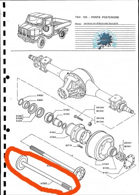

tu as un Bremach dans une casse à Atar ( sil y est encore!)
tel à l'auberge de Bab Sahara à Atar, il pourrai te rendre service

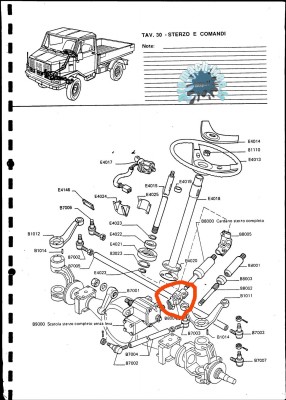

pour ton croisillon, tu en trouveras des identiques chez des fournisseurs de pièces mécanique, ils sont assez standards , il n' ont pas de circlips de fixation , mais un petit point de soudure fait l'affaire
c'est perso , ce que j'ai fait
et ça marche bien!
pour ton arbre, passe si tu le peux par l'italie, car Mam strager pratique des tarifs de fou!
Bonne chance,

Je peux aider Thierry car je connais bien ces deux pièces qui m'ont aussi poser des ennuis il y à quelques temps.
Je peux m'informer rapidement pour la dispo des deux mais ce sera en pièces neuves : Pas d'affolement les Prix sont tout à fait raisonnables et ne sont pas ceux du Sieur Frenchi qui se la joue "Version Luxe" ...
Par contre dites moi comment procéder pour faire parvenir les pièces sur site...??? Daniel confirmes moi.
Et toi Thierry soit rassuré avec toutes les infos nécessaires je dois pouvoir te tirer d'affaires...

Les recherches avancent et pour ce qui est du croisillon de direction je pense que ça va pouvoir être faisable avec l'aide sympa de Geoffrey, un Bremachman du forum, qui se joint à nous.
Pour l'arbre de transmission AR droit les recherches sont en cours côté Italie et la réponse doit arrivée demain pour la dispo et le prix.

J'ai reçu des news d'Italie,;;; l'arbre de transmission est dispo chez Bremach mais la dispo pour nous en France ne se fera pas avant la fin de semaine prochaine... hélas le commercial est en vacances pour huit jours...
Il te serait peut-être plus rapide de contacter Bremach en direct de façon à demander si-possible un envoi directement par leur services.
Quant au croisillon la pièce est immédiatement disponible.

J'ai reçu des news de Thierry qui se trouve ce soir à Ouagadougou où après avoir reçu des nouvelles de Bremach Italy il attend demain lundi une confirmation de prix et de délai pour ses pièces.
Incroyable mais Vrai Bremach Italy l'as appelé plusieurs fois après son "Help me" afin de pouvoir connaître ces besoins et lui proposer un envoi des pièces sous Huits jours...avec devis détaillé !!!! Yes
S 'ont pas cool les Bremachman Italinos ....????? Du producteur au consommateur... Bon faut pas crier victoire trop vite ...
See you to morrow morning
Bremach lui demande des précisions détaillées en dimensions afin d'être certain des bonnes ref.
Voilà ce que je sais pour le moment... attendons demain pour plus de précisions.

Ouf, j'ai les pièces de Bremach Italie et prends l'avion cet après midi pour Ouagadougou ...... A suivre
