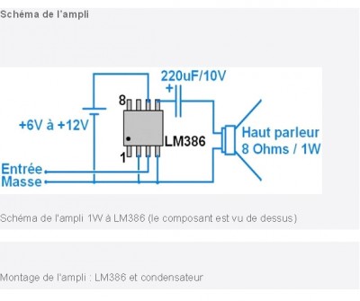

Voila ce que je viens de trouver
A planquer dans un haut parleur de CB
Alain
Alain

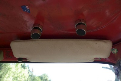

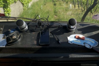

J'ai un système assez simple de toutes petites enceintes avec une sortie jack et une autre USB. Ces enceintes se rechargent via l'usb sur un ordinateur par exemple. La charge autonome tient environ 24h en non-stop de musique à moitié du volume du baladeur. Le temps de recharge des batteries est d'environ 2h. Elles font 2 x 4watts et c'est pas trop mal pour pousser la chansonnette par dessus ce von Karajan de saviem. Le coût est d'environ 35 euros ou 6000 points (
). En revanche aucune idée de leur compatibilité avec un gps. Celui de la pomme va très bien
Elles sont aimantées, la preuve, mais bon c'est comme la zuperglu faut pas secouer le bonhomme. Sur le tableau de bord, c'est nickel.

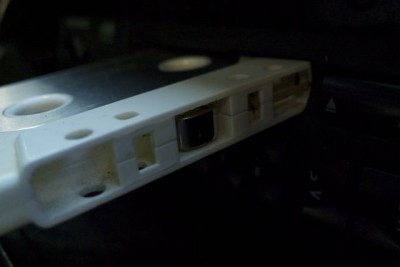

Je voudrais ici déconseiller les cassettes, très efficace au début, la tête de lecture s'oxyde et c'est une galère, le son est haché, coupé, ralenti etc. @+
mon message va peut-être tomber à plat, ce n'est pas grave on fera des œufs avec.

+1 mais avec ces cassettes tiennent quand même pas mal de temps, enfin celle que j'avais m'a fait un bon moment. J'en ai racheté une 5€ pour la voiture de madame, mais depuis qu'elle a un téléphone mobile tactile j'me la pète elle s'est embourgeoisée, donc je lui ai acheté un poste avec jack en entrée, ça fait plus propre ^^lapetite a écrit :Je voudrais ici déconseiller les cassettes, très efficace au début, la tête de lecture s'oxyde et c'est une galère, le son est haché, coupé, ralenti etc.
