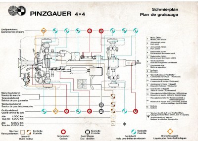

Plan de graissage du pinz
Pour l'entretien courrant avant les petits gros

Re: Plan de graissage du pinz
et celui du 4x4
