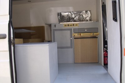

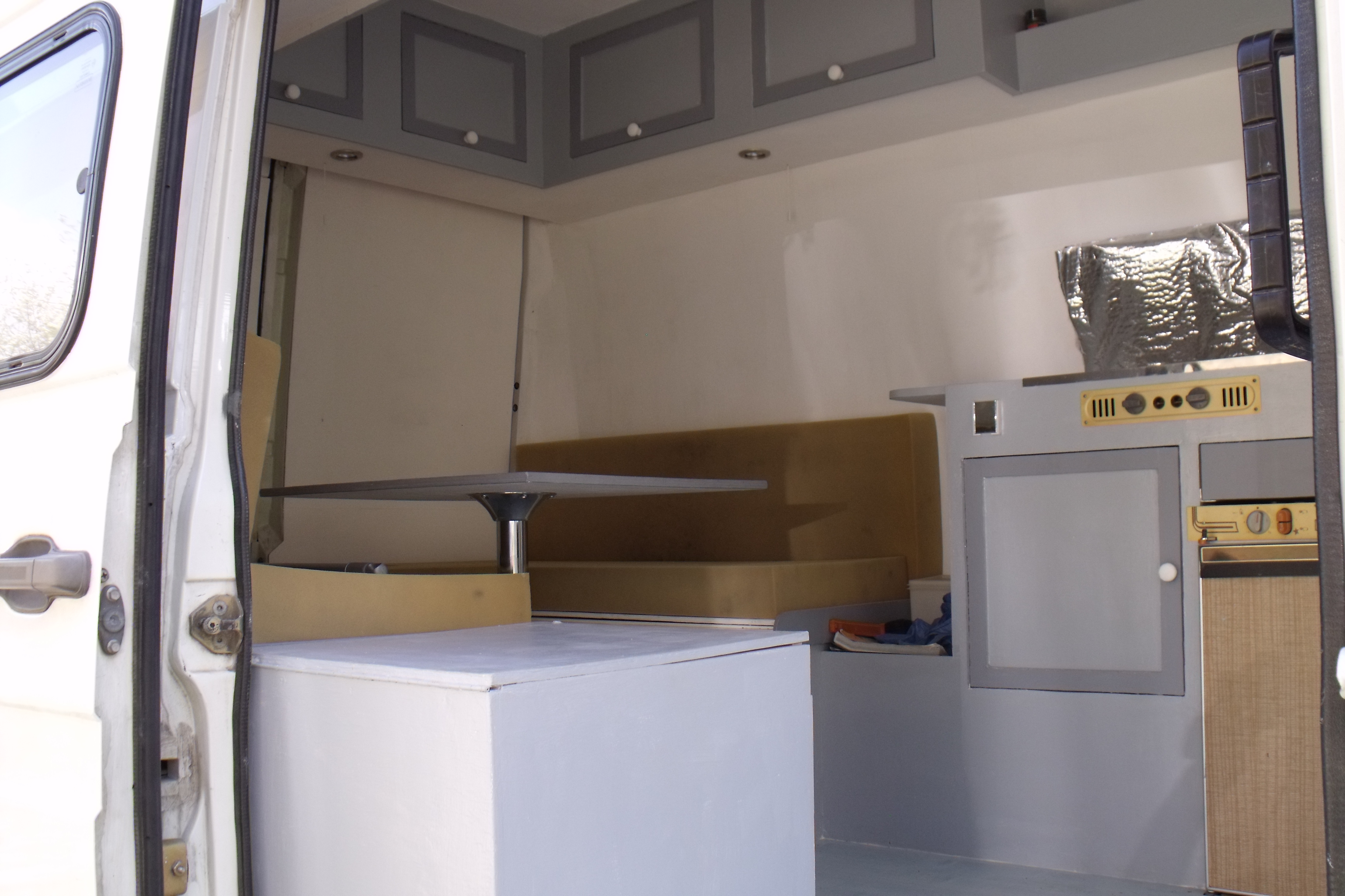

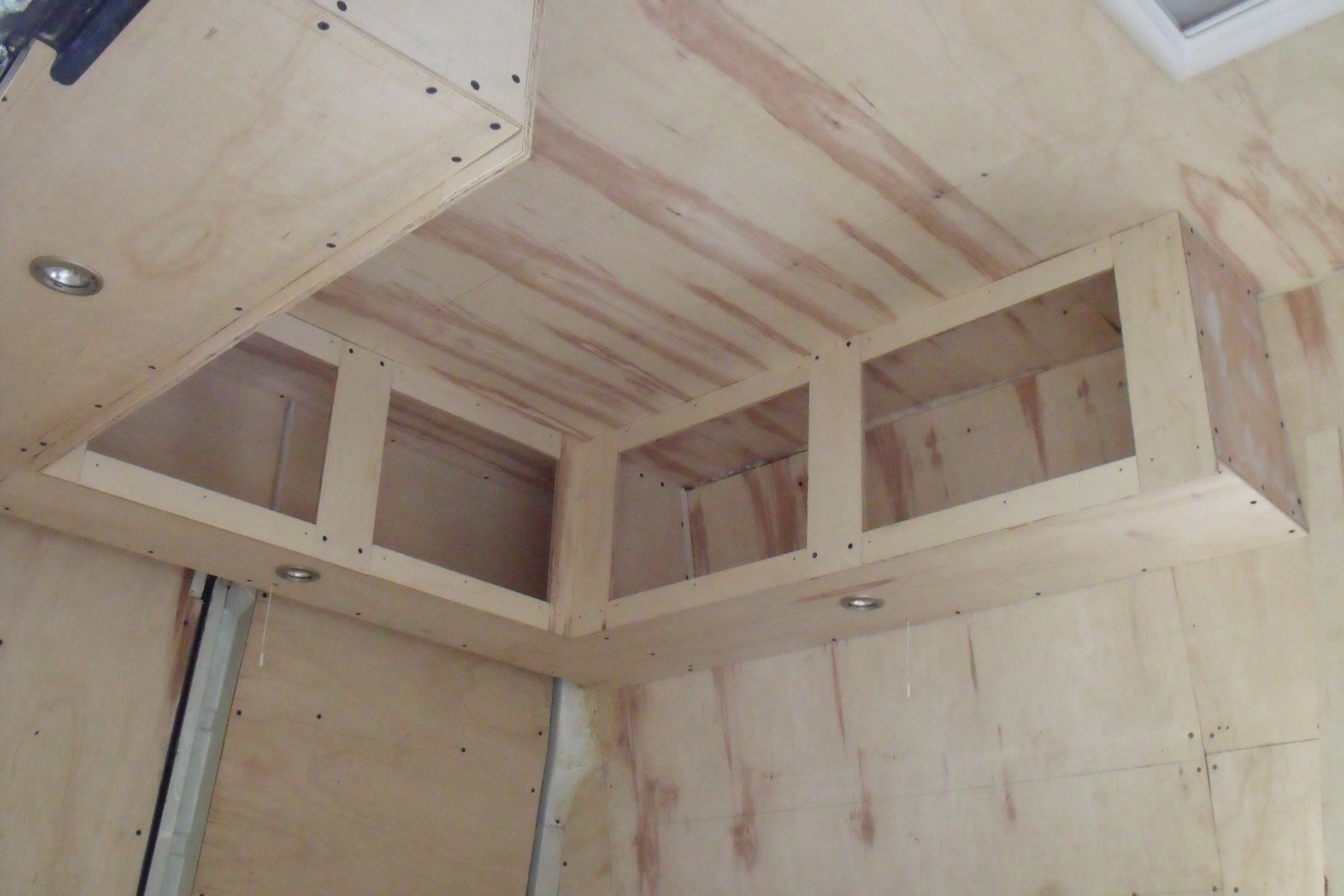

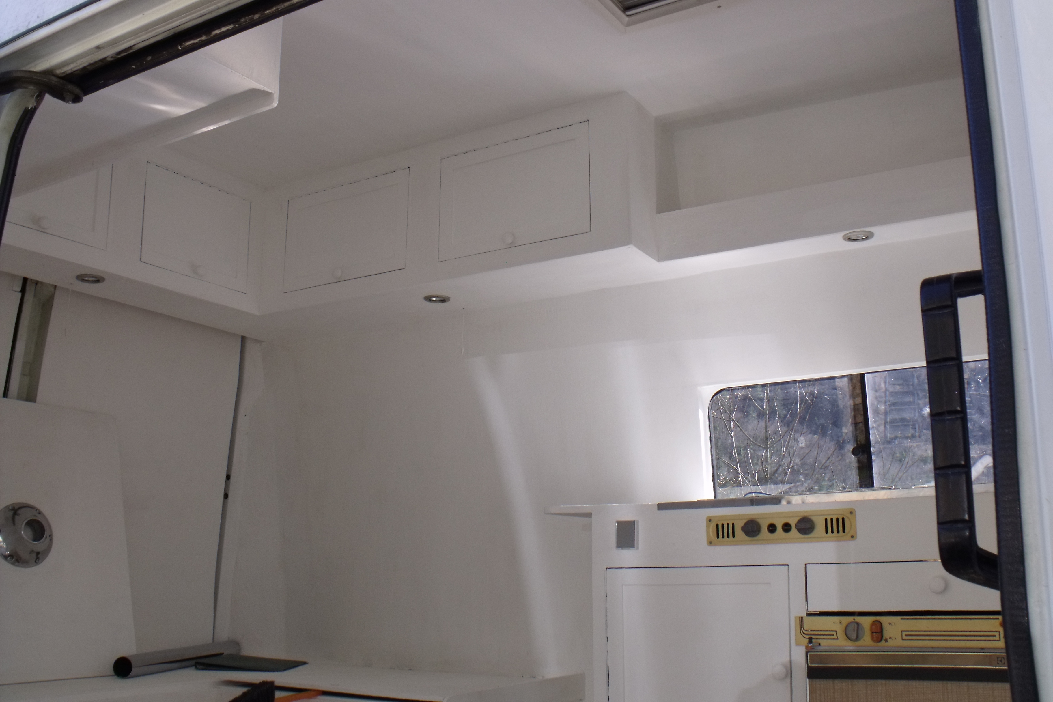

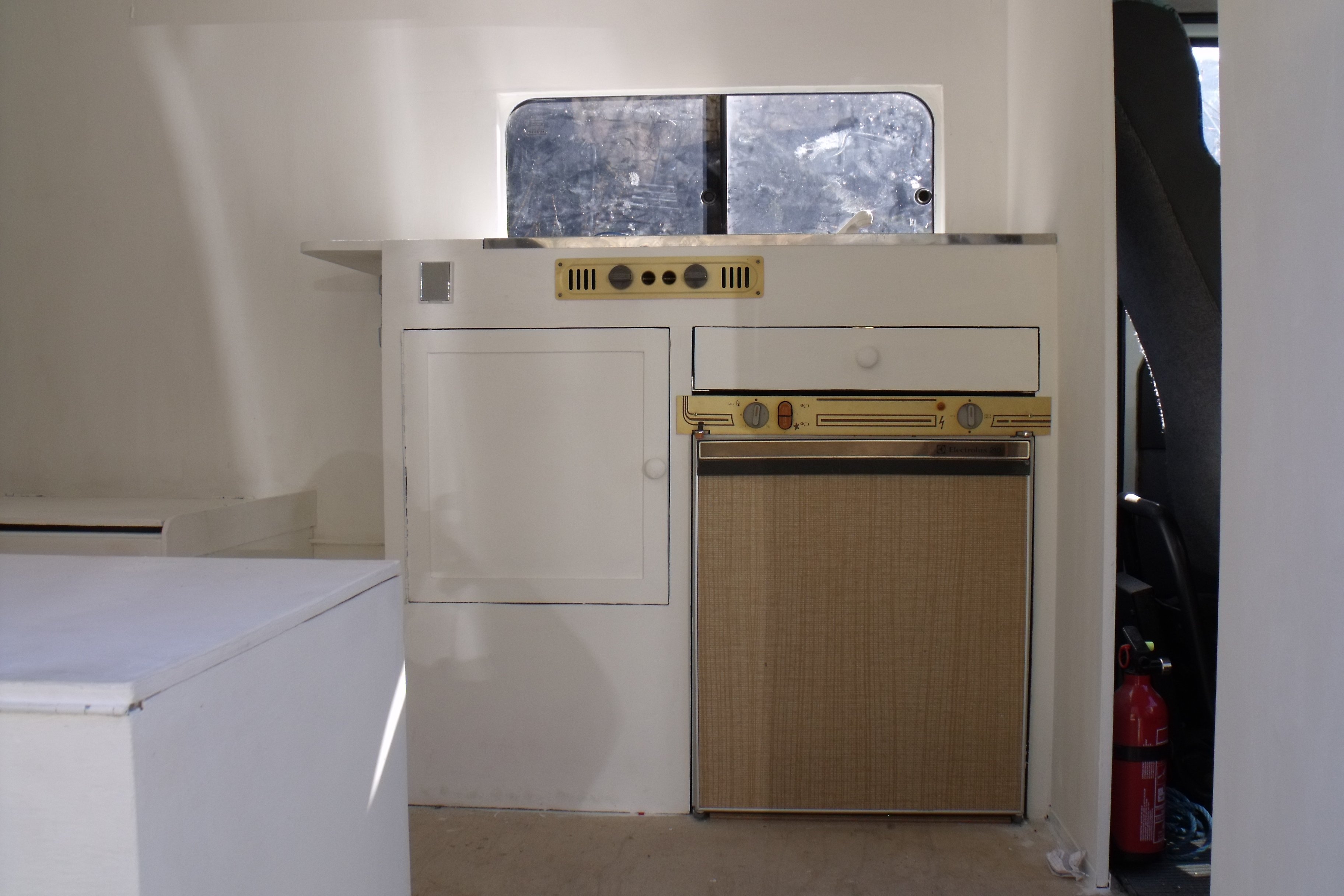

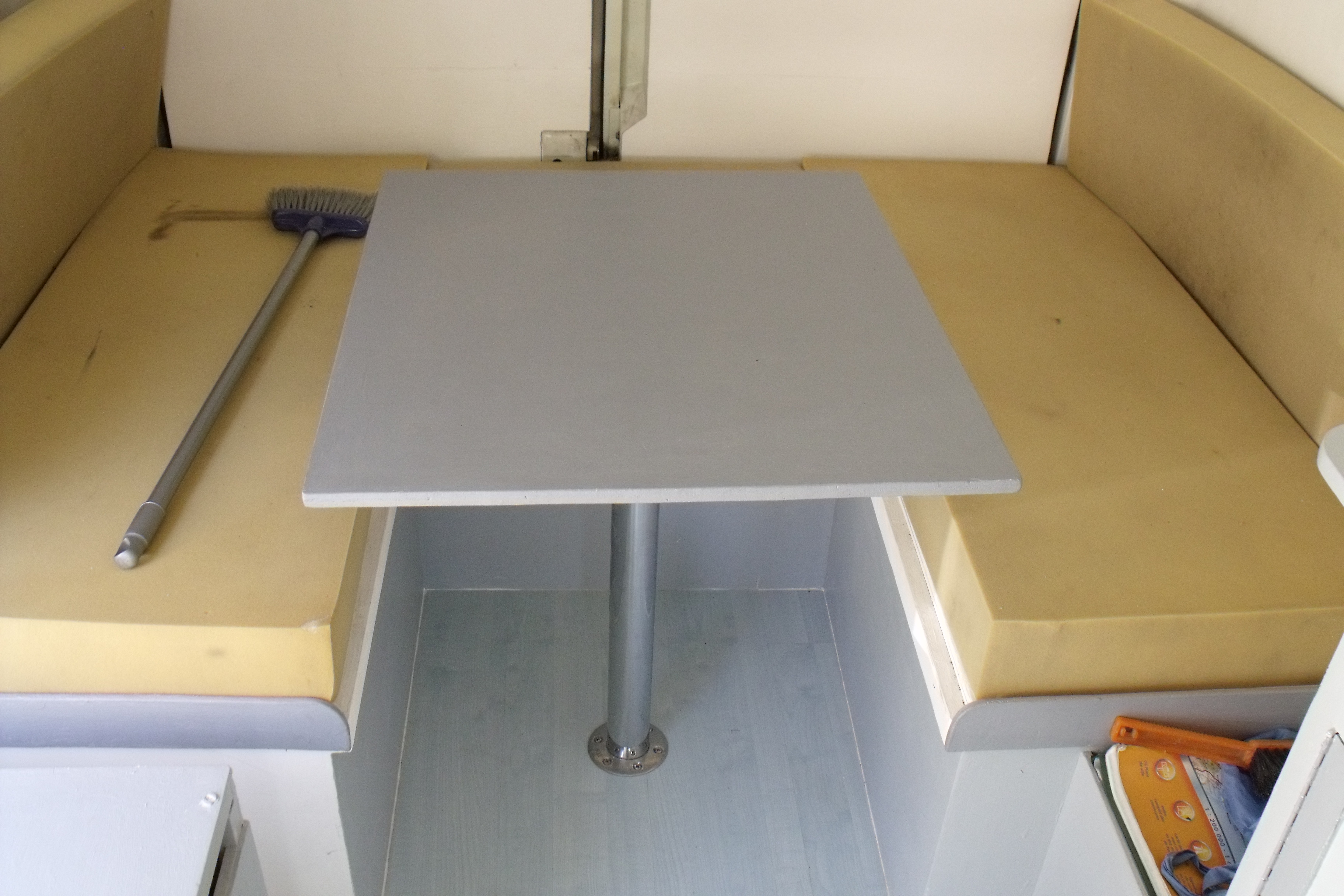

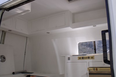

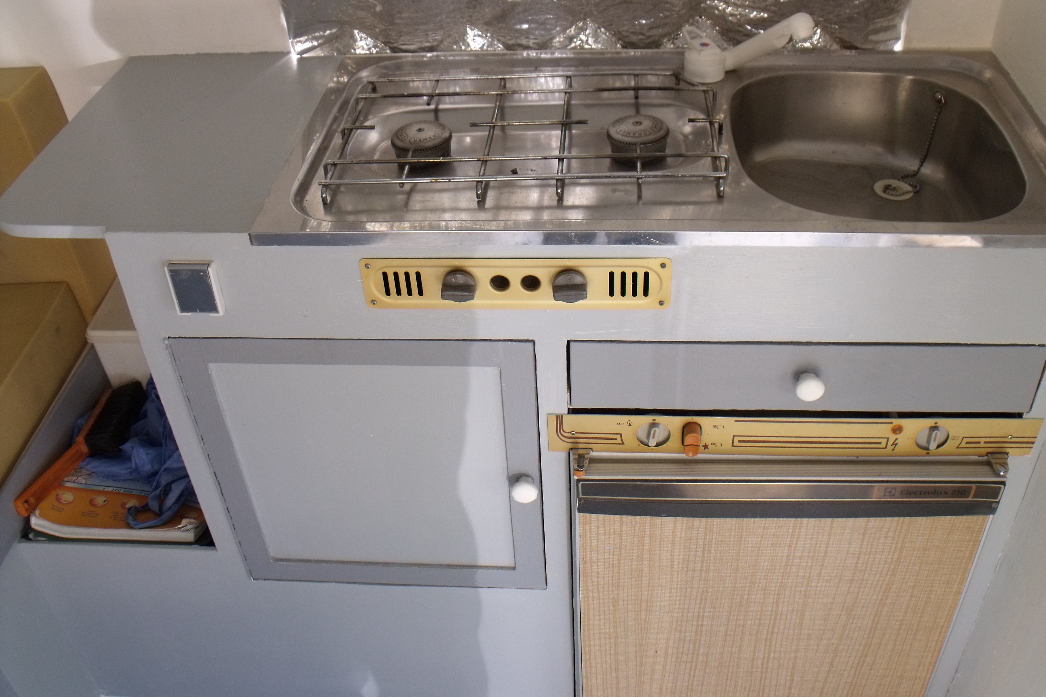

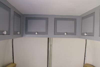

Entre deux séjours a l’hosto j’ai bricolé un peux
Voici quelques photos
Aujourd’hui j’ai acheté le tissous pour les banquettes
Et trouvé une couturière pour me les faire
Je prie saint Pastis pour que je sois au top pour les petits gros
]La disposition est standard mais elle me semble fonctionnelle
A vous pour les critiques
A +

'standard, fonctionnelle', pratique, simple, efficace, sobre, soigné, un joli travail !
très bon courage pour les bobos

ça m'a l'air fort "cosy" tout ça!!
Le bi-ton sur les armoires et tout et tout... (moi qui rechigne à faire de la peinture :oops: )
S'il fallait faire une remarque (mais parce qu'il le faut hein) c'est peut-être les angles de la table qui peuvent être un poil "pointu" à la longue quand il faut s'enfiler sur les banquettes.
Bon courage pour la suite!

Tout pareil que LA PETITE ... bravo ... j'adore cette simplicité et efficacité ...
Peut tu me dire quel type de bois tu as pris pour les murs et meubles ? merci
Bonne continuation et bon voyage
Patrick

Pour les murs contreplaqué de 5 fixé sur des rail a placo
Tous les meubles sont en contreplaqué de 10
Et j’ai coupé des bandes que j’ai collé pour donner du relief
Aux portes
Le contreplaqué je l’ai acheté chez brico machin mais il n’est pas de bonne
Qualité , il se gondole très vite mais en revanche pas cher
Pour les placards du haut tout est bridé par des tasseaux donc pas de problème
Mais pour les couvercles des coffres il faudra dans l’avenir revoir la chose
Et investir dans du contreplaqué de meilleure qualité
J’avais acheté une caravane que j’ai dépouillé pour récupérer les meubles
Mais a part l’évier et quelques planches l’opération n’a pas été un franc succès
Quant a la peinture ne faite pas comme moi
Je ne trouvais pas de gris foncé alors j’ai mélangé plusieurs pots ensemble
Pour obtenir la couleur souhaité mais j’ai vu trop juste et maintenant j’ai quelque raccord a
faire et comme il ne m’en reste plus je suis dans le caca
Quant aux angles de la table Peut être que Leoduro a raison mais je verrai a l’usage Je ressortirai la scie sauteuse
Alain
