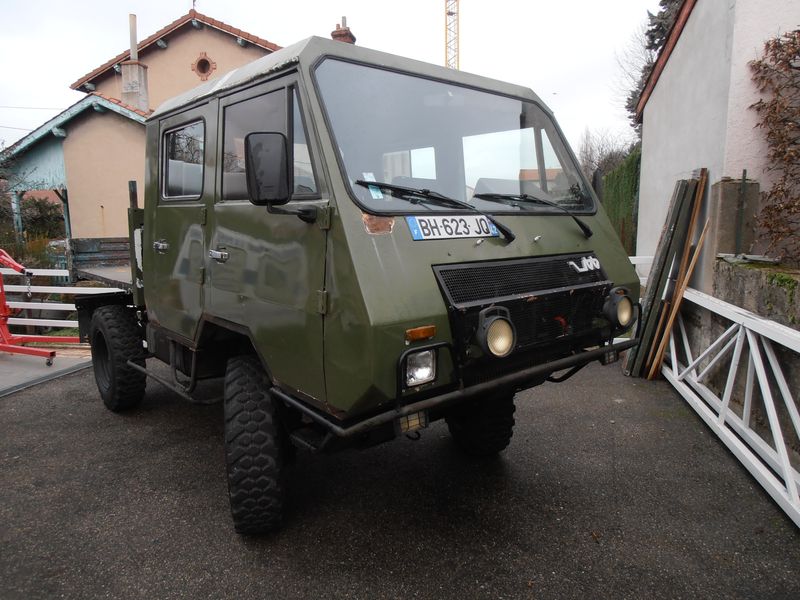

Voici quelques nouvelles avant le départ pour de nouveaux cieux...
Pour ceux que cela intéresse, il est possible de monter un plateau de Marmon sur un Brimont. L'astuce, si l'on peut parler d'astuce, c'est de le monter à l'envers...
Et oui, les plateaux de Marmon ont un décrochement qui permet d'avancer le plateau jusqu'à la commande de boite de vitesse sans intervention de découpage. bien-sûr, je ne m'en suis rendu compte qu'après l'installation du mien... Tant pis me direz vous car ce plateau ne devrait pas rester très longtemps car il n'est pas dans un état convenable.
