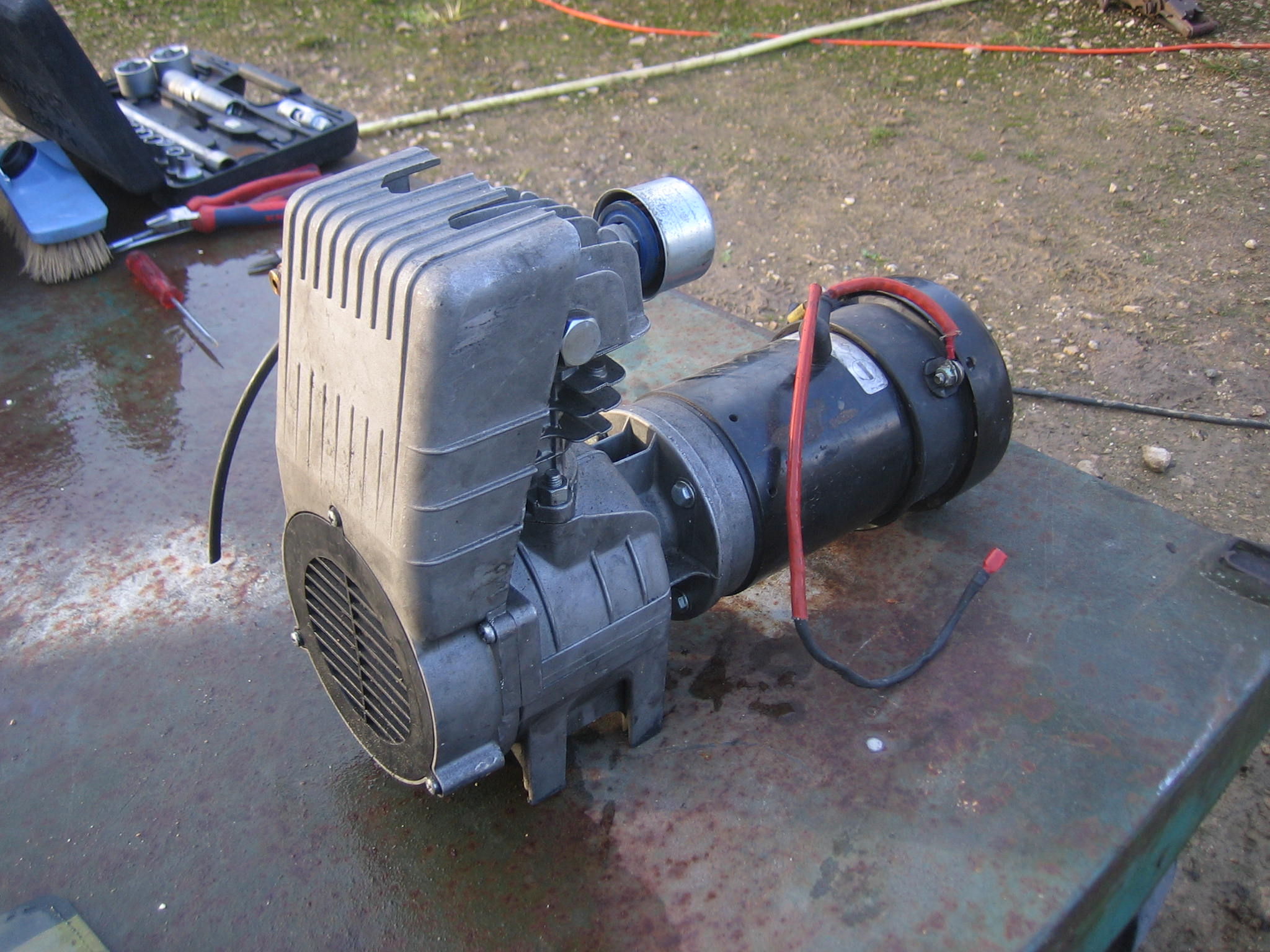

Voici le compresseur que je vais instaler sur mon Iveco.
- Messages : 2409
Re: Compresseur d'air fixe
viii!
J'ai exactement le même mais estampillé EMS Concept.
Non, pas "établissements médicaux-sociaux"
mais http://www.ems-concept.com
enfin... le même en 24V.
Il est donné pour max 10 bar. Mais j'ai réglé pour qu'il coupe à 6. J'ai une grosse bonbonne (20 ou 30L je crois) alu récupérée sur un camion, et je trouve qu'il ramait pour gonfler à 10 bar et vu que c'est horriblement bruyant...
J'ai pas besoin de 10 bar me semble-t-il, mais c'est vrai que pour regonfler mes gros boudins (12.5R20) faut un sacré temps, même avec la bobonne
et le compresseur qui s'enclenche à 5.5 bar.
Ca irait plus vite si j'était à 8 ou 10 bar? Nh3 tu es à combien toi?
Quoi qu'il en soit, au niveau fiabilité ça tiens le coup, dans le désert je suis devenu la station de gonflage. Les 4 pneus de mon bousin plus deux toy, encore un pinz 6x6 et encore un hilux de tunisiens.... le tout à la suite. Test réussis non?
Par contre j'ai jamais vraiment compris cette histoire de lubrifié ou non.
J'ai toujours cru comprendre que les compresseurs non-lubrifié crachaient un air sec (enfin, sans huile on dira) pour les applications type gonflage, soufflage, peinture mais pas pour les outils qui nécessitent une lubrification (cléf à choc etc... sauf si on rajoute un huileur qq part) et inversement, sachant qu'il est un peu plus compliquer de déshuiler.
Ce compresseur est annoncé comme lubrifié (les autres sont du type oiless).
Par contre il ne crache pas du tout d'huile, mais sous le dessous du piston y'a un bain d'huile (avec nivaux à vérifier/vidanger) et ne supporte qu'une position.
Vos lumières la-dessus?
J'ai mis ça parce que je l'avais sous la main. Ca marche plutôt pas mal même si c'est pas terriblement performant pour le gonflage, mon utilisation principale.
