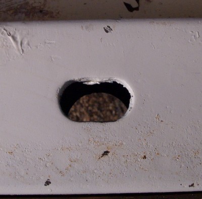

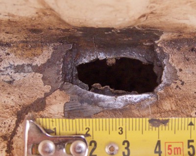

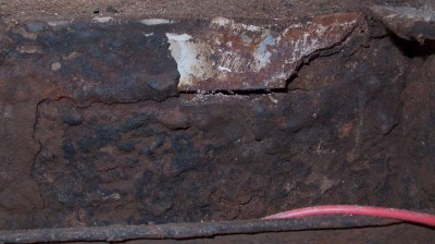

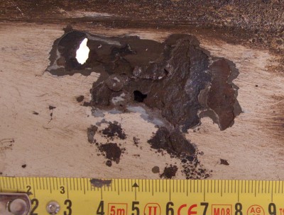

Bon sur la chantier de la nouvelle cellule pour mon Pinz, le plancher est donc la tôle du plateau, bref de la carrosserie... cf viewtopic.php?f=40&t=4997&p=56734#p56734
après un coup de jet d'eau, les reste de boues africaines sont parties et laissent apparaitre la tôle et ses défauts : de jolie points de rouilles.
Le précèdent proprio avait déjà procédé a des greffes de tôles, mais bon il y en a encore...
Quelle conduite a tenir ?
Suite aux conseils de Doc Nomade (le pauvre je le sollicite tous les jours :oops: , alors je me dis tiens, je vais le laisser un peu tranquille et demander aux autres leur avis :mrgreen: ) je pars dans la stratégie de bien nettoyer, mettre le métal à nu et mettre de la résine + fibre de verre directement dessus.
Pour les parties dont la rouille a percée, je ne met la résine qu'à l'intérieur et je couvrirai de peinture antirouille à l'extérieur.
La résine fera donc un peu office de carrosserie !
Elle supportera l'isolant et le plancher bois après...
Sur le reste de la tôle je passerais 2 bonnes couches de peinture anti-rouille...
Sinon il y a aussi les trous prévus pour les ridelles ou les vis pour la cellule ambulance, ils traversent les tubes du plancher de par en part, je penses les boucher définitivement (la boue entre dans la cellule, j'ai testé :lol: ), je rebouche avec la résine aussi ou je me contente des bouchons de caoutchoucs d'origine ? ?
Hop !
Trou 1, débouche dans le tube
Trou 2 percé, débouche à l'extérieur
Trou 3 débouche dehors, au départ juste une cloque sous la peinture, mais avec la brosse métallique sur la perceuse....
trou 3 détail
trou 3 détail
Trou 3 de l'extérieur
Trou 4....
Trou 4....

mauvaise idée de couler tout ça sous la résine.
Le top serait de découper et souder une pièce refaite à l'identique.
Sinon, traite d'abord ta rouille avec un produit contenant de l'acide phosphorique (on l'appelle aussi vitriol....) donc prudence, puis un coup de peinture antirouille par dessus et après seulement tu peux choucrouter (j'aime pas trop mais dès fois on n'a pas le choix)

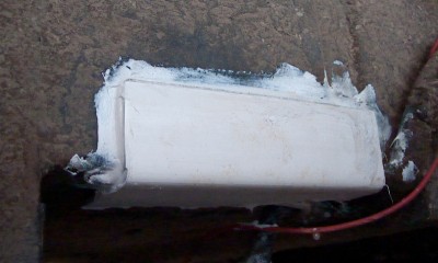

Oui en effet une des priorité et de pouvoir partir avec un aménagement de base, sans voir le sable et autres joyeusetés remonter par les trous d'origine, ou non !! :lol: :lol:
La conclusion : Ben je n'aurais pas mon diplôme de compagnon carrossier, jugez vous même , mais ca fera son job en Libye, et pis je verrais bien si la Sika 11FC est plus forte que le sablage des roues dans les dunes :lol: :lol:
Je verrais au retour ce que cela donne, et s'il le faut j'enlèverais le CP du fond et je me lancerais dans l'apprentissage de la soudure au retour... 8)
Une tite choucroute...
Une cornière en résine pour fermer l'angle de l'extérieur...
avec les supports pour le séchage
Détail
Détail

Pour ta choucroute, a mes yeux ça peut tenir si le fond est propre et bien dégraissé, mais la rouille, c'est sur, ça va continuer.
Je connais mal Sika, mais si c'est une colle PU, que ton fond est propre et dégraissé, c'est sur que ça va tenir. C'est souvent la peinture qui lâche, voir le mille feuille de rouille avant la colle PU.
Pour ton voyage, ça tiendra (et Hop un ou deux tubes dans le coffre) mais va falloir réfléchir à la suite si tu veux pas voir la gangrène tout contaminer.
C'est pour quand ce voyage? Vous passez par où, Tunisie??
