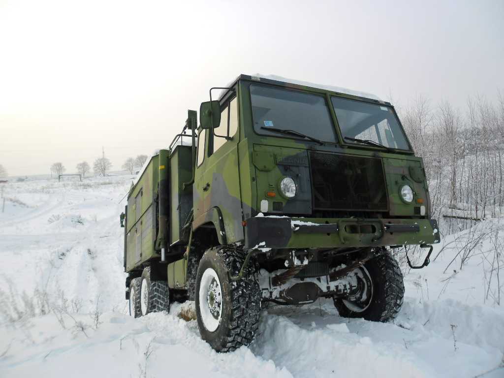

Un poste specialement pour lapetite, un TGB avec shelter, malheureusement, on ne le vois pas super bien mais c'est tout ce que j'ai.
Notez que celui de droite est monte en 16.00 R20...
