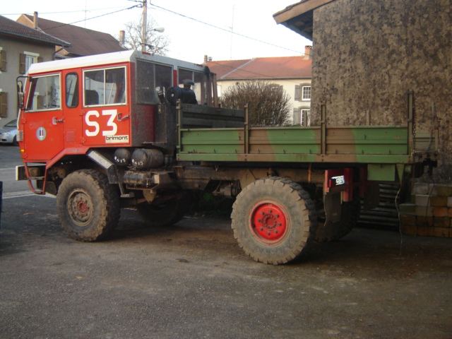

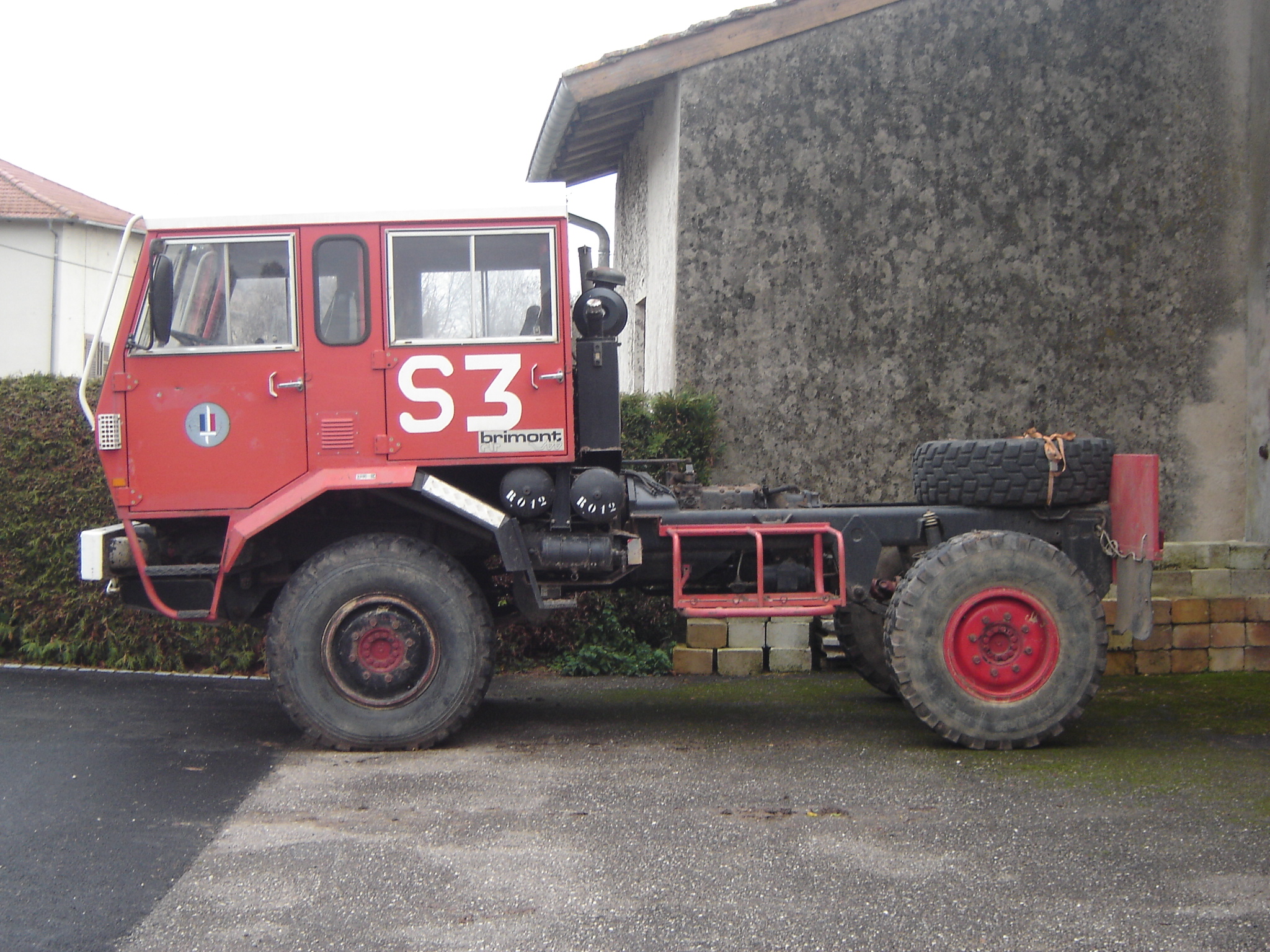

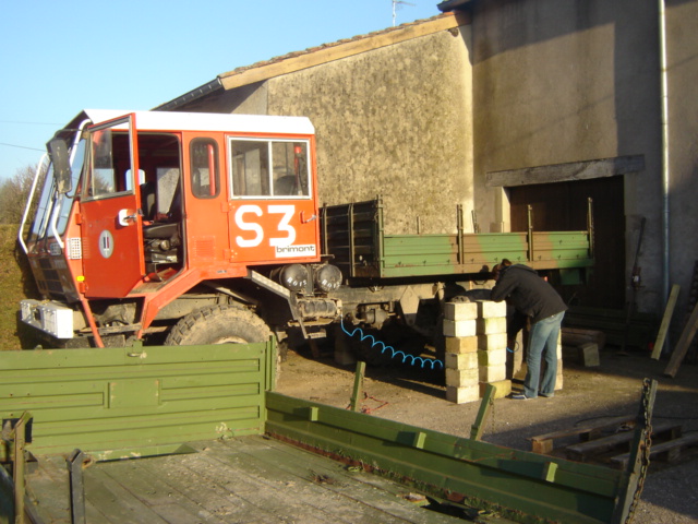

Et voilà, après un petit WE de travail on obtient le croisement d'un BRIMONT entre un MARMON,... soit un BRIMON(T) !
Là c'est avant : Voilà un petit travail sur le plateau pour laisser la place à la boite de vitesse: On fait travailler toute la famille, surtout maman : Résultat final, il ne reste plus que la fixation finale du plateau sur le châssis et l'affaire est faite (c'est pour un prochain WE c'est sur...) Tchuss

En fait l'aurais fallu prendre un plateau de Simca cargo, raccourci ca aurait sûrement été mieux.
Désolé de ne pas y avoir pensé avant.
Sinon on pourrait avoir une photo de l'arrière pour voir la différence de largeur?

Bonjour Manu, bonjour à tous
super ton plateau! quelques vis, un peu de soudure et trois coups de pinceaux, et tu as un beau camion.
Par contre, au niveau porte à faux arriere? tu comptes y faire quelque chose? Parce que tu as quand même une bonne distance et tu risques de te voir refuser ton camion au CT pour absence de barre anti-encastrement. la distance maxi est de 400 mm entre l'arriere du véhicule et la barre.

Pour le moment, je ne me suis pas encore posé la question du CT. J'avais dans l'idée que j'avais le droit à 1m maxi hors châssis (je suis à 0,94). Je me demande aussi si je ne vais pas tailler le second plateau pour ne garder qu'une longueur de 2 m maxi. Pour le déport, il me manque 10 petits centimètres de part et d'autre pour bien faire.
En attendant, j'ai un camion qui une fois les arceaux et la bâche mises devraient me permettre de déménager sur Bordeaux. Pour le reste on verra à l'usage. Je suis bien conscient que le porte à faux vient de mettre un coup à l'angle de fuite, mais comme j'ai perdu mon bulletin d'inscription au Truck Trial, je serais spectateur cette année ! (Tiens d'ailleurs on a jamais vu BRIMONT sur le Truck Trial ? A quand on s'y met ???)
Tchuss.
Tchuss.
