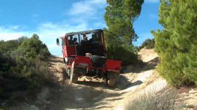

aussitot dit, aussitot fait !
le Brimont (vendu en moins de 4 jours sur le bon coin :shock: ) :lol:
olive :wink:

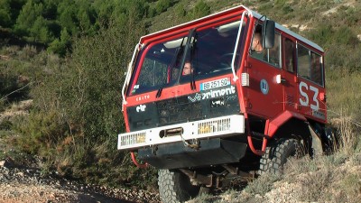

Jolie ce double cam, je reste un poil sceptique quand a la cellule qui pourrait se monter derrière pour 4 personnes, mais ça reste pas mal de cran supérieur a certains cam allemand réputés de franchisseurs...

joli camion et jolis photos. l'articulation en tout terrain est vraiment un avantage! c'est un ancien brimont de l'armée de terre (protection des poignées de porte) . c'est un 206 S3 je pense!! en quatre roues directrices.
Malgré tout, rouler sans charge sur l'essieu arriere , ce n'est pas l'idéal pour un brimont, un petit cailloux et il faut craboter le pont av.. même sur route, cela doit être dangereux et surtout non autorisé car il n'y a pas les 2 tonnes mini requis par la notice descriptive!!
Sais tu pourquoi ce camion n'a plus de carrosserie? sais ce qu'il est devenu?
merci

le duc wrote:Jolie ce double cam, je reste un poil sceptique quand a la cellule qui pourrait se monter derrière pour 4 personnes, mais ça reste pas mal de cran supérieur a certains cam allemand réputés de franchisseurs...
Et il est loin de ses capacites maxi.... :wink:
Dommage qu'on en trouve pas plus en châssis moyen.
