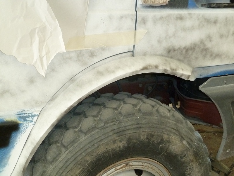

J'ai finalement fini le traitement de la rouille de mes ailes avant.
La solution de troubadour16 a été adopté, les tôles rouillées ont été coupées et vu que le problème était dans l'angle j'ai cintré et soudé un tube en 1/2
Ensuite un bon traitement anti-rouille et dans les parties plus fine j'ai fais un peu de fibre de verre, aprés le carrossier à fini avec ces produits à lui et voilà le résultat avant peinture.
Salutation Gil.
