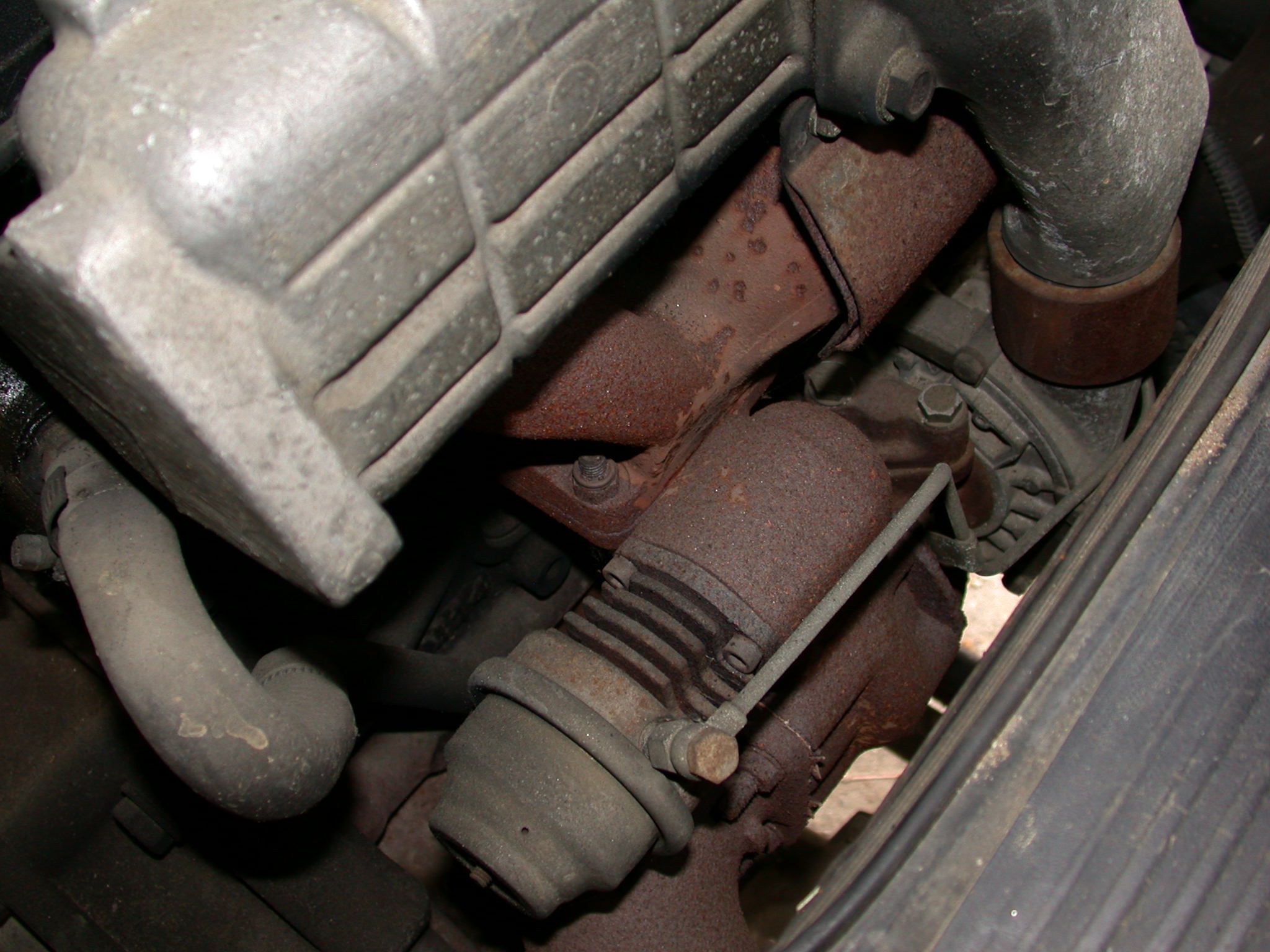

Je viens de retomber sur ces photos qui viennent de je-ne-sais-plus-où, mais c'était un B :
C'est quoi cette grosse pièce sur la partie échappement du turbo ?
Qu'est ce que c'est que cette pièce ?

Re: Qu'est ce que c'est que cette pièce ?
je pense que c'est le corps de la soupape de surcharge
à plus
+1 elle fait partie du corps de turbo, contrairement à la plupart qui sont rapportées au turbo.
C'est quel marque le turbo.
Ivéco 3CCartier 55 17
Oki, c'est ce que j'aurais dit aussi. C'est le premier que je vois comme ça. Le modèle? ...aucune idée et je ne me souviens plus d'où viennent ces photos
Ce qui est étonnant c'est qu'on ne voit pas de durit de lubrification du palier de turbo dans ce montage.
