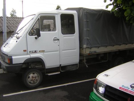

Quelle surprise de voir un B80 Ponticelli sur la page d'acceuil du site
Je suis interpellé par cet engin pour diverses raisons:
- il posséde des jantes de 14 pouces (donc faible garde au sol), ce qui impliquerait qu'il est possible de monter des jantes "Renault" à la place des jantes cerclées "Ponticelli"
- les rapports de ponts doivent être "long" car avec ce diamètre de jante ça doit tirer court
- le véhicule a été carrosé par Gruaud aprés (ou aveant) son passage chez Ponticelli.
C'est une certitude chaque B est vraiment unique.
@+, Alain

Je te filerai le mail du gars en message privé !AlainB a écrit :Quelle surprise de voir un B80 Ponticelli sur la page d'acceuil du site
@+, Alain
En fait on ressort les vieux mail, on fait le ménage dans la messagerie de mon père. Et on est loin d'avoir finit !
Bastien.
