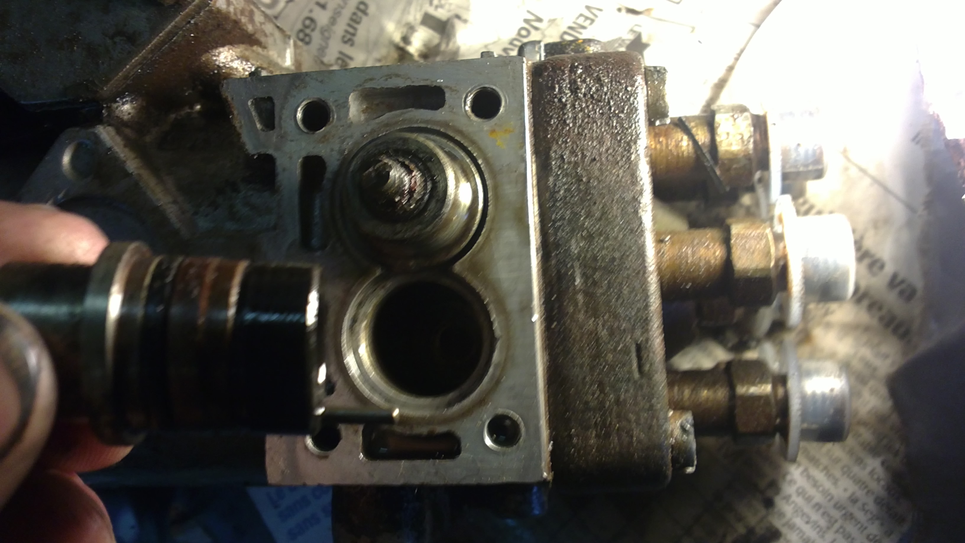

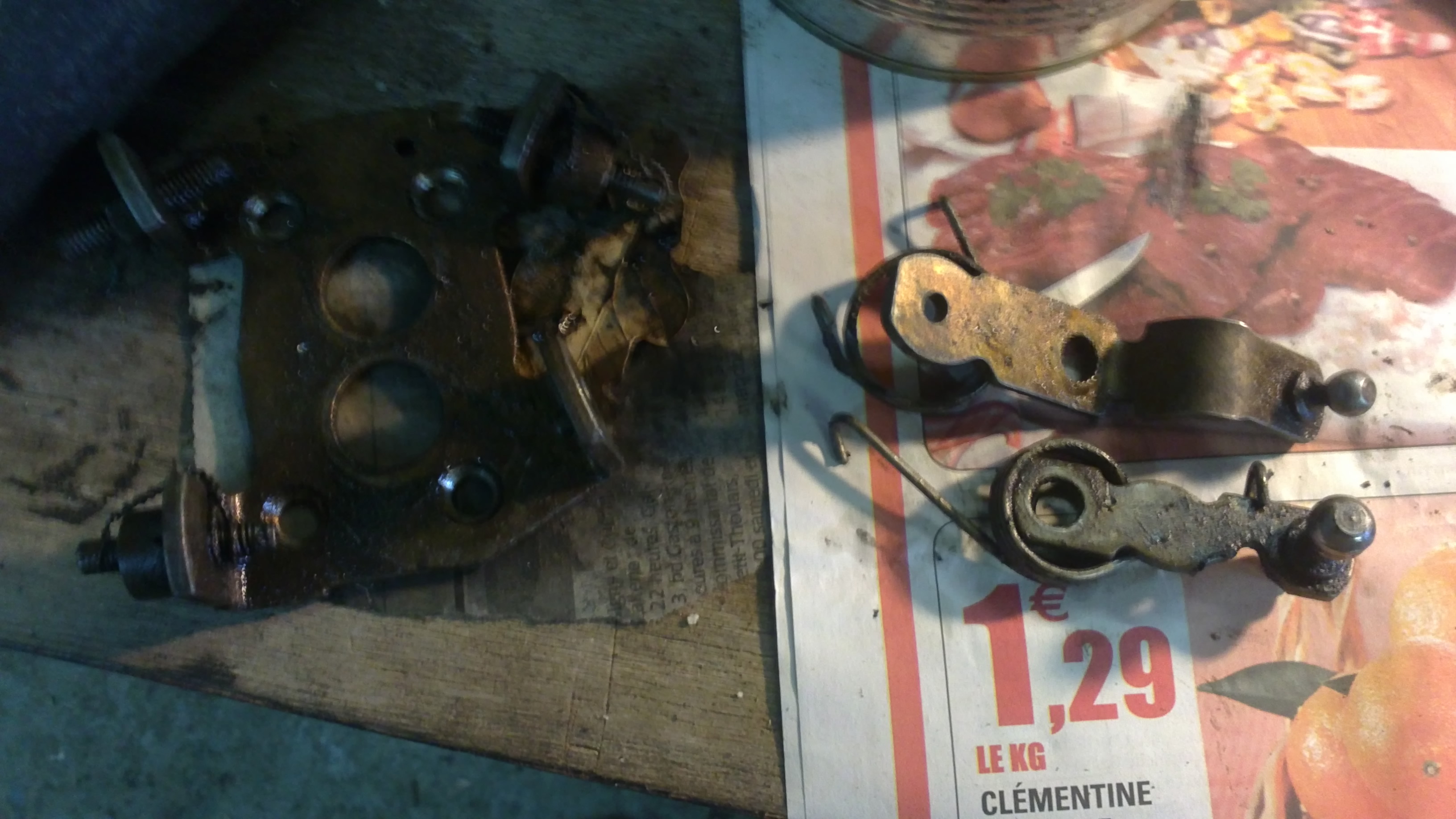

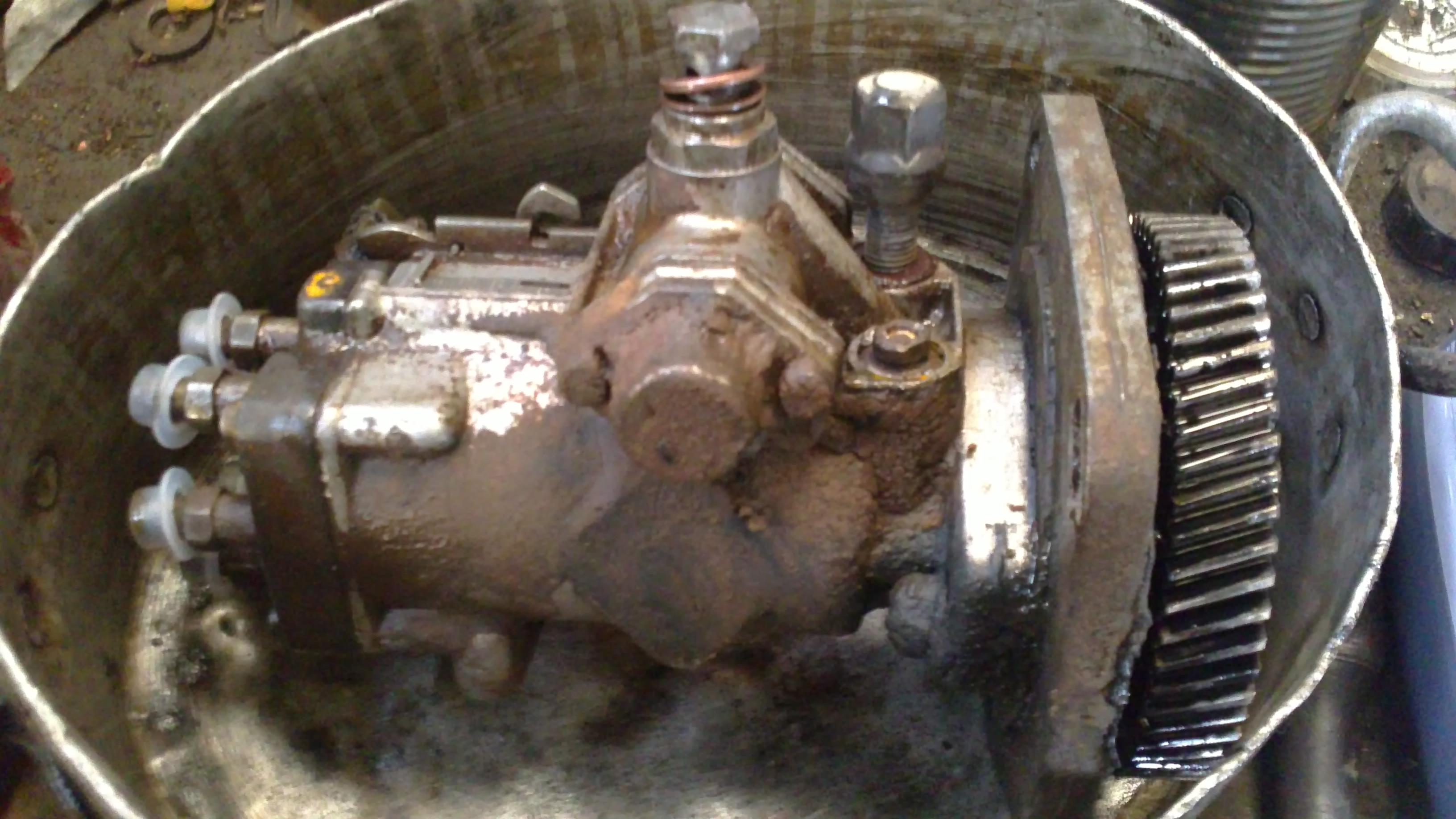

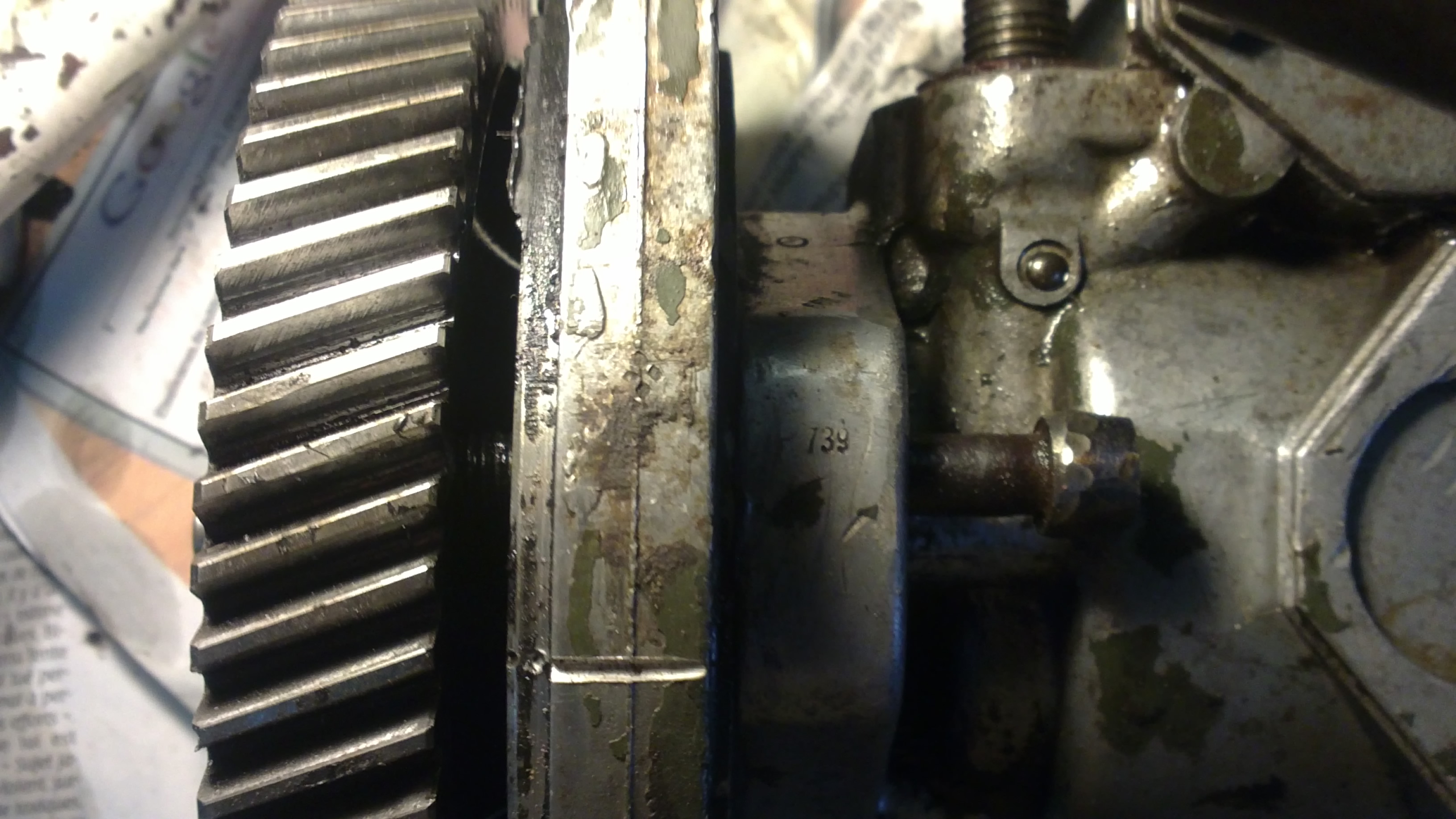

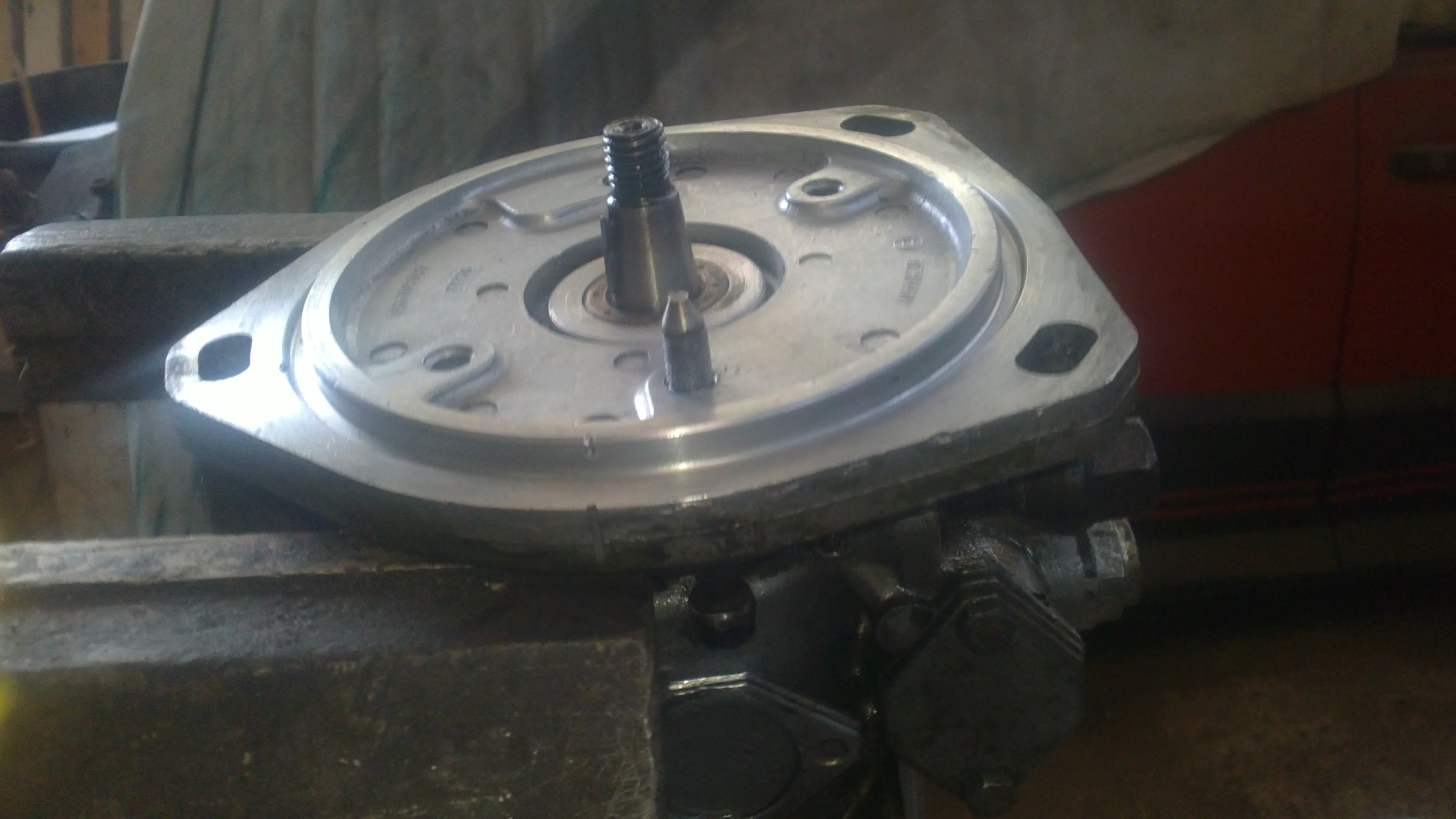

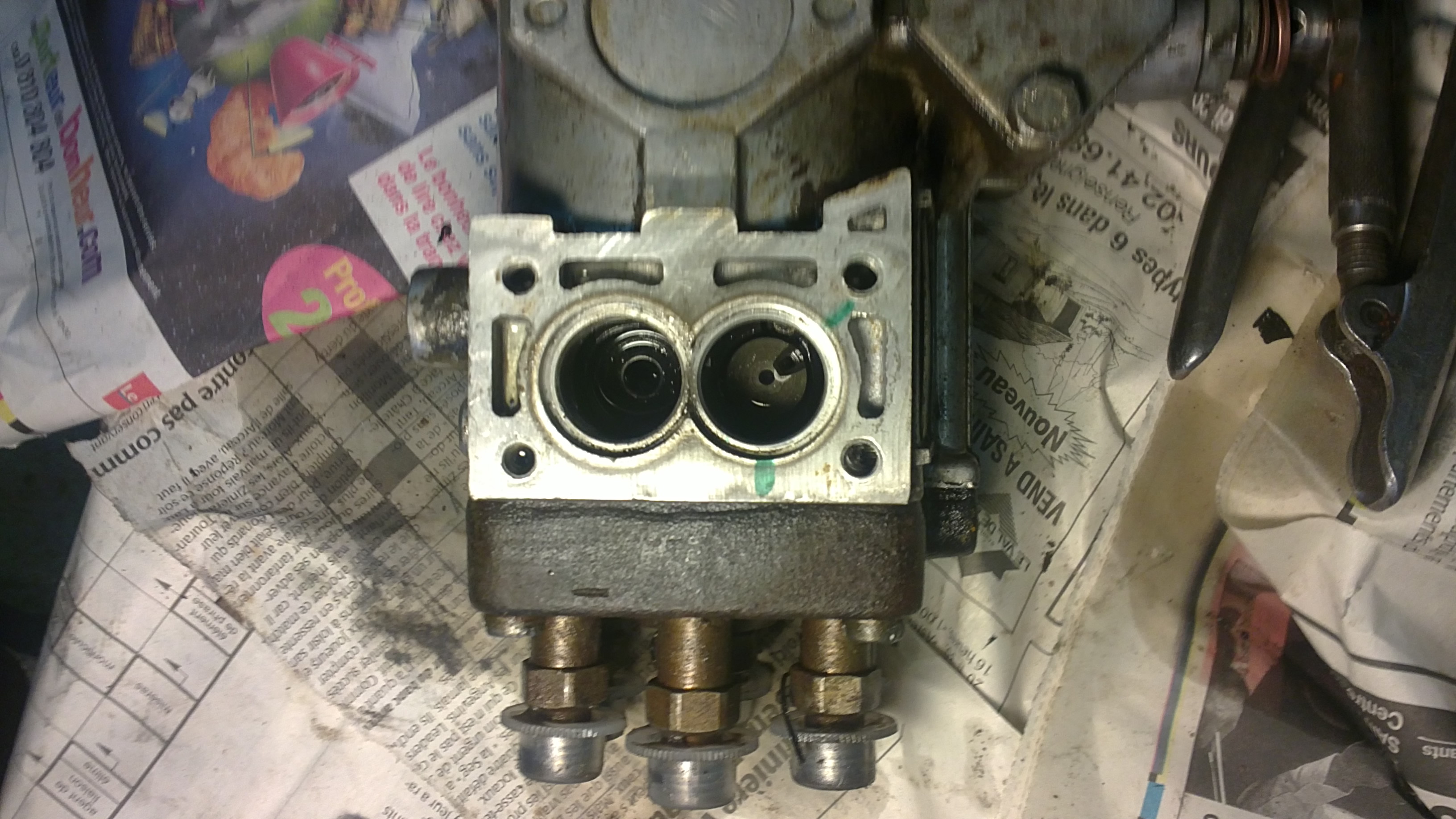

aujourd'hui, réparation de la pompe à injection
elle fuyait d'un peu partout au niveau du cul et des axes de commandes !
j'ai commandé le kit de joint pour la pompe qui n'est pas cher du tout !! 10.12 euros! (pour pompe bosh) du coup pour changer les joints j'ai déposé la pi car sinon gros gros risque de casse ou de mauvais remontage à la repose!
pour ce qui est du calage, pas besoin de comparateur, de caler le moteur au pmh ou de virer un ressort de soupape, un boulon de 13 suffit !! (
il suffit d'enlever le goujon qui tient la pi sur sa platine avec un écrou/contre écrou et de le remplacer par un boulon plus long pour venir bloquer le pignon de pi ! ainsi on peut sortir la pompe et sa platine sans risque de se décaler attention au moment de la sortie il y a une petite plaque au bout du compte tour qui peut tomber au moment de la sortie de la pi donc allez y doucement une fois la pi sortie on marque un repère sur le pignon et la platine quand même on ne sait pas ce qui peut se passer pendant les manip et comme en plus j'ai démonté le pignon pour changer le joint spy (profitez de le faire comme la pompe à injection est déposée !!
donc comme je l'avais dit plus haut ! avant de sortir le cul de la pompe, démontez la plaque latérale avec les biellettes de commande et sortez les axes avec leur porte joint (attention il y a des ressorts et des cales au bout des axes !!) on voit sur la photo la tétine de commande qui est très très fragile ! pour ce qui est des joints pour ma part j'ai changé les joints toriques sur les axes de commandes et ceux de leur porte joint
le joint torique du cul de pompe et le petit qui va au dessus sur un retour de pression
les joints de plaque sur le système d'avance de la pompe
et le joint spy d'arbre de p derrière le pignon
et voilà d'autres photos en vrac...: voilà ! si vous avez d'autres questions n'hésitez pas
en tout cas ma pi ne fuit plus et 2l au 100 de moins
et tranquille pour un moment à ce niveau là!......

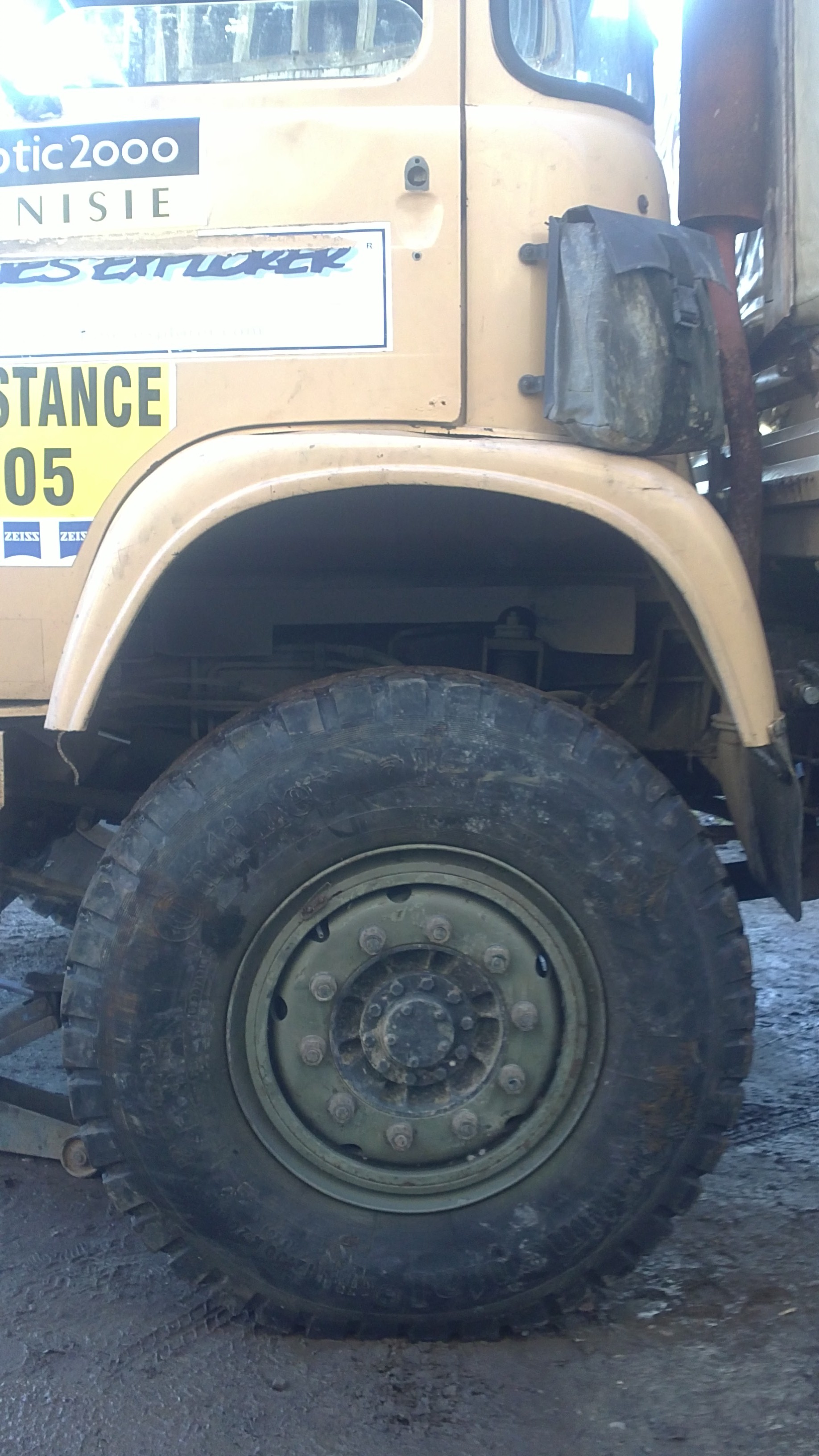

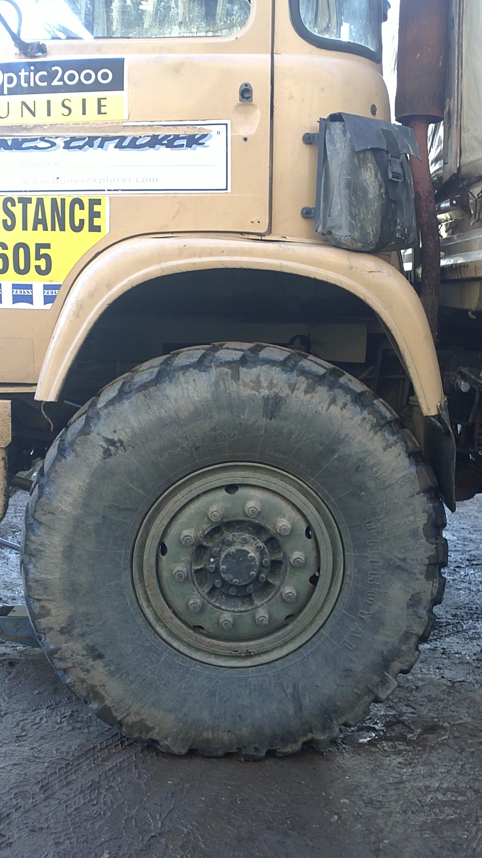

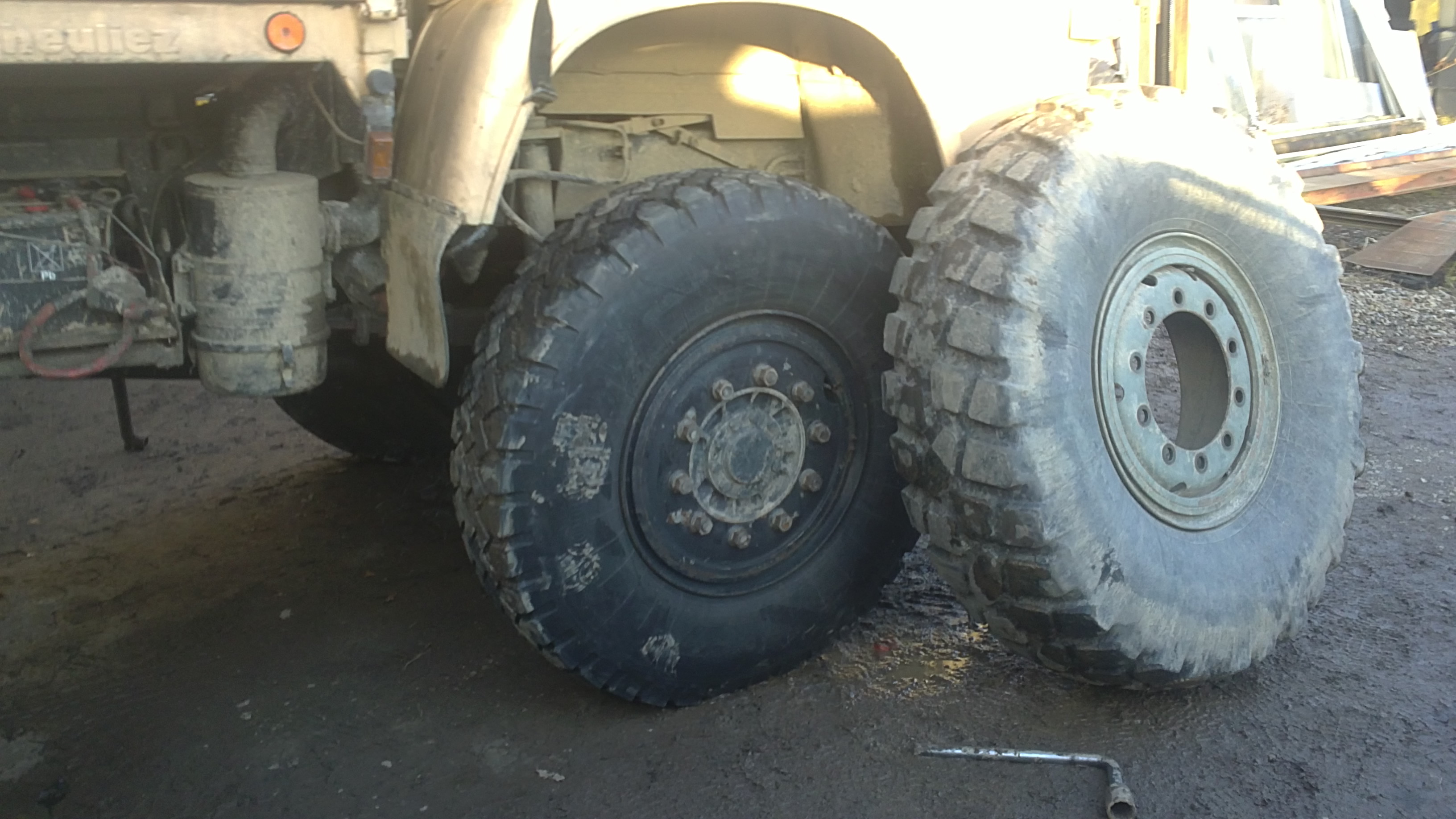

aujourd'hui j'ai remonté les 1400x20, bha encore une fois y'a pas photo !
rien à voir j'ai fait la même route avec les 12 et ensuite avec les 14 c'est le jour et la nuit ! là où avec les petites roues je suis pied au plancher à mouliner sévère avec les 14 je suis en fond de 4ème et le camion peine beaucoup beaucoup moins à monter les côtes en 14 qu'en 12
et beaucoup plus de reprise en 14 qu'en 12
quel phénomène peut expliquer ça ????
une histoire de couple/rapport de transmission??
ça vaudrait vraiment le coup de se pencher sérieusement là dessus pour comprendre tout ça !!!
PASSEZ AU 14 NOM DE DIEU !!!!
si vous me croyez pas, passez à la maison
- Posts: 3311
- Joined: 13 Jan 2007 17:40
Re: la loco !!
Oui tu dois tomber dans un meilleur rapport vitesse/ couple maxi moteur.
C'est comme avec certains véhicules qui atteignent la vitesse maxi avec l'avant dernière vitesse et non la dernière, qui tirant trop long, ne peux pas être emmener par le moteur qui n'a pas assez de couple.
