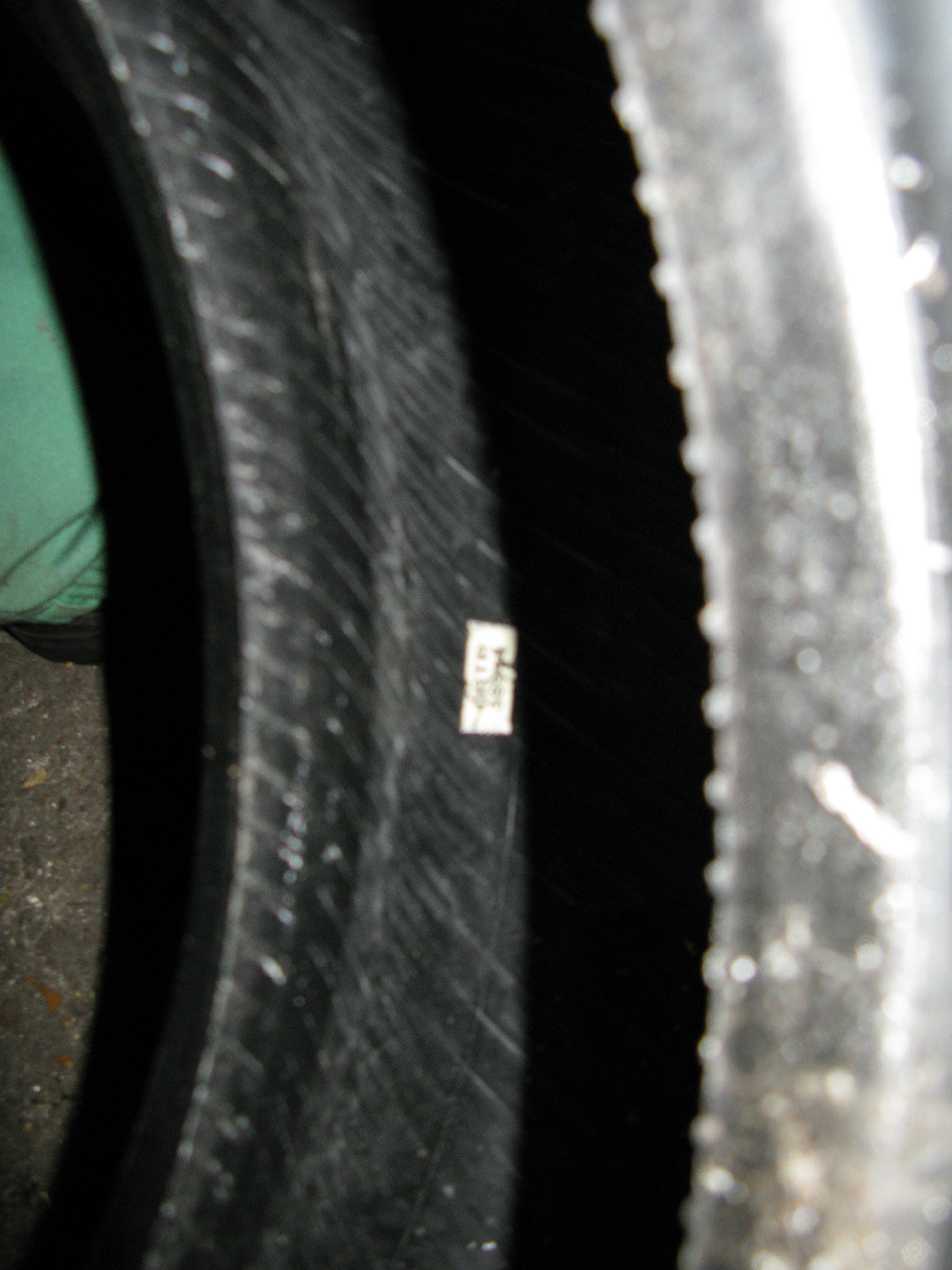

Ce n'est pas à proprement parler une panne, mais hier soir en revenant du fin fond de la Bourgogne sur Paris (on embarque lundi après-midi au Havre pour l'Amérique du Sud), après avoir vaincu la neige et le verglas sur les petites routes bourguignones avant de rejoindre l'A6, à 40 bornes de Paris, je sens comme un flottement dans la direction que j'attribue dans un premier temps à un début de verglas (le temps s'y prêtait !) - avec des pneus flambants neufs j'ai pas percuté de suite, puis je m'aperçois vite que l'AR gauche est à plat (ça s'entend !...).
Je vous passe le fun de changer le pneu de nuit sur la Francilienne un samedi soir avec une bande d'arrêt d'urgence réduite à sa plus simple expression... Une fois arrivé, j'ai examiné le pneu, pas la moindre trace de clou ou autre objet qui aurait pu percer le pneu ...Ce sont des BF Goodrich 235x85x16 AT, sur jantes Iveco 5,5 d'orgine, tous neufs (ils ont un peu plus de 400 kms depuis leur montage), gonflés à 4,5 kg, avec chambres à air neuves aussi. Son homologue AR droit était pas chaud du tout, presque pas tiède après 200 bornes d'autoroute.
Deux questions :
1 - est-ce dû à un défaut de montage ? L'autopsie du pneu permettra peut-être de répondre à cela...
2 - j'ai dû pour dégager un virage rouler environ 70 m à plat, le pneu a l'air OK, mais j'ai noté deux petits plis sur le flanc..est-il mort?
3 - Comme j'ai pas envie de rater le cargo si je vais sans roue de secours jusqu'au Havre, qq'un connaît-il un garage qui intervient sur ce type de pneu car a priori tous ne seraient pas chaud pour manipuler des jantes à cercle. Je suis dans le 92, à Saint-Cloud..et si qq'un a une adresse je suis preneur histoire de pas faire tout le bottin des garages poids-lours en Ile de France avant de dénicher l'oiseau rare !
Merci d'avance
Marc

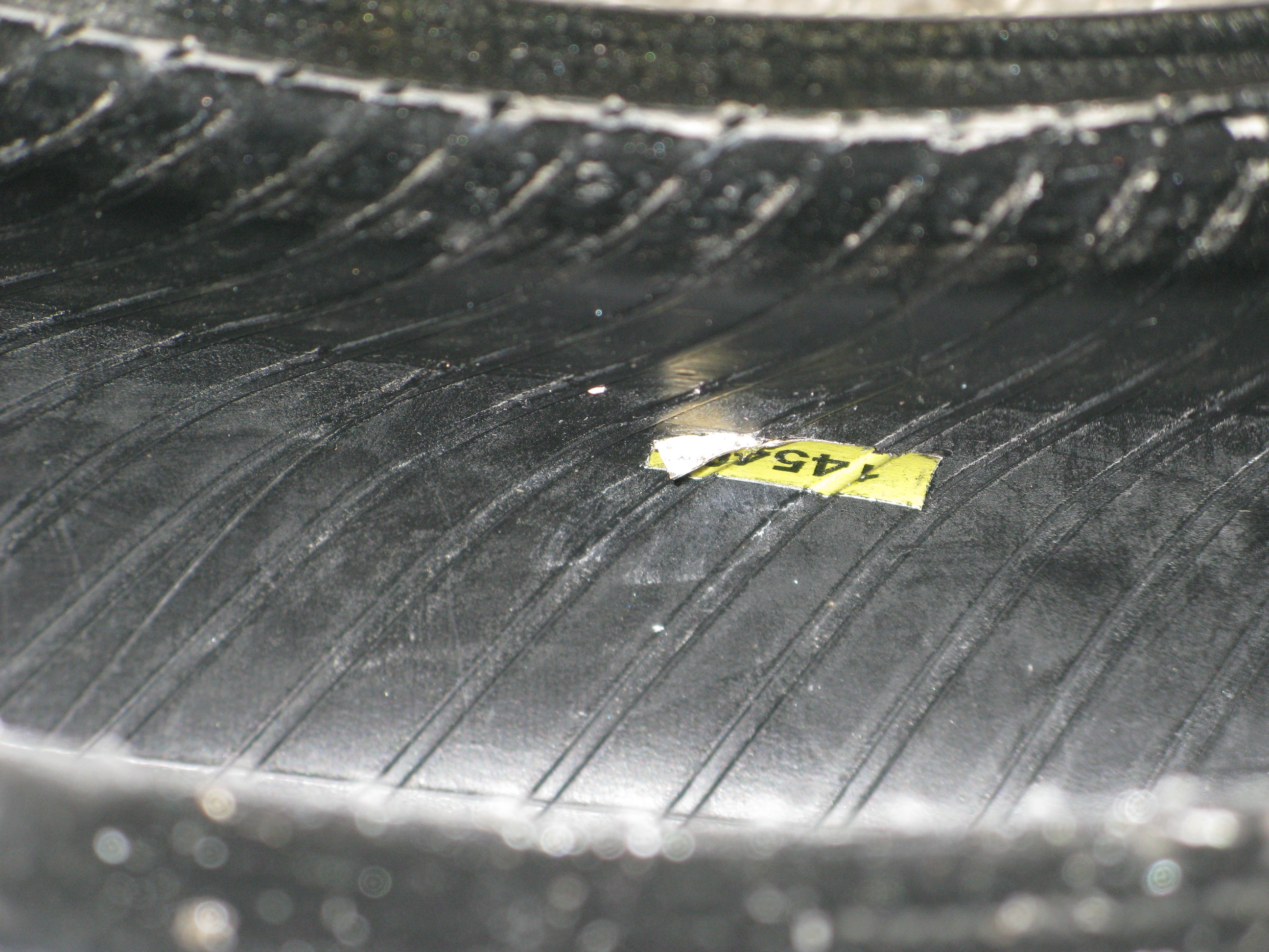

Il faut verifier, avec des BFG montés avec des chambres, que le monteur a bien enlevé les etiquettes presentes dans le pneu.
Si ce n'est pas le cas, ca crée une usure de la chambre. J'ai eu le problème sur mon Land 130 : 5 crevaisons sur 6 roues avec des pneus neufs en 6000 km !!
Tu verra ca au demontage de ton pneu crevé, on vois très bien la trace laissée par l'etiquette sur la chambre.
Si c'est le cas, il ne te reste plus qu'a faire demonter toutes tes roues ....

Va chez euromaster PL ils te feront ça sans problème, j'ai déjà eu à faire avec eux pour mes 900x16 sur jantes cerclées.
Le coup de la crevaison suite due à l'étiquette laissée au fond du pneu est un classique, on ne compte plus sur le forum de nombre de chambres à air percées à cause de ça...
Comme l'a dit Bruno, si au démontage de ta roue crevée tu as la confirmation que ça vient de là : fais démonter toutes tes roues car c'est une certitude, elles vont crever bientôt.

Merci à tous et en particulier à Bruno et Dimitri. J'ai choisi donc l'Euromaster PL le plus proche de chez moi qui est celui de Rungis (y'a quand même quelques Pl qui traînent pas loin...). RV à 10h, j'arrive à 10h45 vu que sur la montée de la 118, il y avait un carton, et pas possible de passer par dessus. j'avais choisi d'y aller avec la roue dans ma petite voiture et pas avec l'Iveco.
Bon, au démontage, chambre bien cisaillée, mais rien dans le pneu, mais à force de fouiner je dégote un petit bout d'étiquette (qq mm2!). On remonte le tout et je fais part de cela au chef d'atelier, sachant qu'ils étaient hyper bookés, je lui dis que je ferai démonter tout cela en Argentine. Il réfléchit un moment et me dis que ce serait plus prudent de vérifier les autres pneus et me propose de passer à 14h...Je règle la première facture, 5,5 € TTC !
De retour avec l'Iveco, je n'arrive qu'à 14h30, car à 3 kms d'Euromaster, sur la A86, au millieu d'un échangeur, rebelote, ce coup-ci c'est l'AR droit et c'est brutal, style éclatement. Heureusement j'étais sur la file de droite et allait pas trop vite ...je commence à être rôdé côté crevaison là où il faut pas !
On remet la roue fraîchement réparée et j'arrive enfin jusqu'à Euromaster. Là c'est le chef d'atelier qui s'y colle,la chambre l'AVG était sur le point de péter aussi et celle de l'AVD aurait tenu un peu plus, mais peut-être pas jusqu'au Havre. Il y avait une étiquette dans chaque pneu et même deux dans l'un des pneus, du coup on redémonte (pour rien, mais on n'en était plus à une roue près) le pneu réparé le matin car on a un doute, certaines étiquettes étant collées bien à l'intérieur, il est facile d'en rater une...Facture ce coup-ci, démontage/remontage de 4 pneus, pose/dépose de 4 roues, fournitures de 2 chambres et d'un flap, 117 € !
Merci Euromaster Rungis, car sinon, on pouvait dire bye-bye au cargo (qui a eu la bonne idée de prendre encore une journée de retard, mais on va pas s'en plaindre, bien au contraire!).
QQ photos prises, on a peine à croire qu'une minuscule étiquette puisse causer tant de dégâts...En prime, dans l'un des pneus on a retrouvé quelques petites "échardes" en bois !!
1 h d'embouteillages au retour m'ont permis de tester qu'il ne chauffait pas !

Salut, content de t'avoir rendu service... Pile poil comme j'avais dis, avec la marque sur la chambre et tout et tout...
Pour info, Michelin ( BFG) a pondu une note envoyée a tous les monteur a ce sujet il y a au moins 5 ans ... Mais comme il ne montent quasiment plus de chambre....
Quand j'ai changé les miens sur mon Land 130 il y a 1 mois : impossible d'avoir de chambres de qualité (Kleber ou Michelin) seulement des "china". J'ai reussi a en trouver a 150 km de chez moi, et en plus il a fallu que je me charge de les rapatrier !!!!
Je pense que tu as des chambres "china", c'est pour ca que tu as crevé très vite, moi avec des chambres Kleber ( elle sont presque 2 fois plus lourdes, on les as pesées ) ca as tenu 6000 km.
En resumé, pour monprochain train de pneus, il faudra que je change mes jantes, et que je passe en Tubeless... ( adieu les degonflages a moins de 0.5 pour sortir du sable mou...)
Bruno

WOPWOP
Re: Problème d'étiquette dans les pneus !
On est parti juste à temps avant la galère en région parisienne, et en 2h40 on a avalé les 200 bornes jusqu'à Honfleur sans crever!
Demain matin, il n'y a plus qu'à passer le Pont de Normandie pour rejoindre le bassin et embarquer.
Merci encore de vos conseils, car j'avoue que je connaissais pas le coup de l'étiquette ! finalement, on a eu de la veine de crever juste avant, car même avec 2 roues de secours ça le faisait pas !
Marc
Marc

dieter
le problème des etiquettes commence a être connu, j'ai eu de la chance un ami m'a prevenu a temps
5 BF.Good 295x75x16 avec chambre a air, monte la veille, le marchand de pneus n'a pas discute
ils ont tout demonte, ''LIME'' les etiquettes, J'ai dit ''LImer'' a la meule, puis remontage, equilibrage etc.
je n'ai eu aucun problème sur environs 30000kms en passant sur les pistes du Canada d'est
en ouest a part une crevaisson dans le Yukon, mais vu l'etat de la piste !!!!
j'en ai discute il y a peu avec Péré Maimi,( celui qui Quatrequatrise des Nissan) il paraitrai
qu'il existe des chambre renforcée style agricole d'une epaisseur de 3/4mm contre 1mm pour les cham.
normale.
donc soit prudent demonte, lime et vogue la galere, bon voyage
et peut être a bientôt, qui sait au detour d'une piste ??
Dieter
