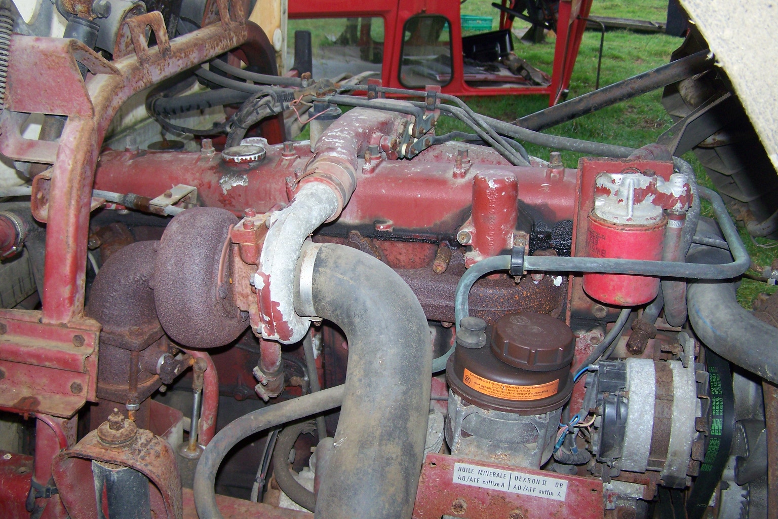

sinon chez massey ferguson la bougie coûte dans les 14 euros il me semble ... et c'est la même que les moteurs man
on en parlait avec c21h44mong, moi perso je vais rajouter une deuxième bougie flamme, il y a une moulure dans le coude de la pipe d'admission qui s'y prête parfaitement ...
- Messages : 3856
Re: trm et demarrage a froid
En effet jo ! Bien vu la pipe d'admission des sm8 civils a la bougie a cet endroit ... Je ferai une tof jeudi je suis a l extérieur pour le taf (ballet bejart de Lausanne ... Très jolies danseuses d'ailleurs...). Il doit y avoir une photo qui traine je sais plus ou de quand j'avais été démonte un sm8 sur Toulouse . En fait cette pipe pourrait être utilisée avec une petite modif car le filtre a air n'est pas au même endroit que les versions 4x4 il se trouve devant le moteur et sans snorkel c'est d'ailleurs intéressant de pouvoir le ramener par la ( comme celui de F. Nomade ) car du coup on peut gagner sur la cellule en déplaçant le snorkel

sur mon midliner c'est a peu pres le même moteur avec un turbo en plus et un peu plus recent c'est un MIDS. il demarre très bien a froid et en hiver peut être en partie grace au 4 bougies de rechauffage. d'ailleurs je vais peut être essayer de le mettre dans le trm a voir.
