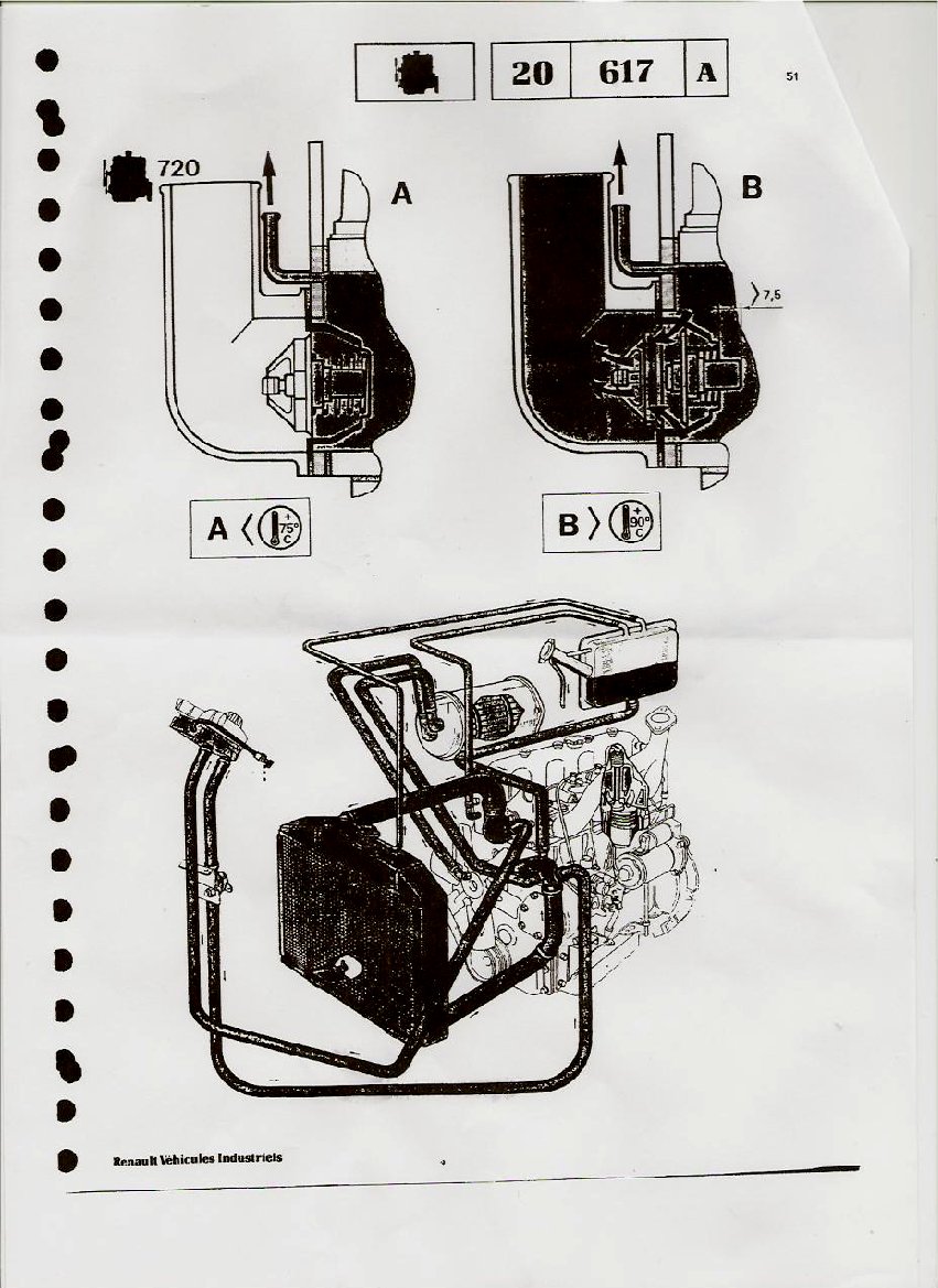

Je voudrais ré installer un calorstat sur Albert
Sauriez vous me dire
Ou se trouve normalement cette pièce sur ce type de moteur ?
Et son modèle ? (référence)
merci d'avance :D

je sais pas si les 712 on la même durite superieur , mais sur le mien je lui ai mis un calorstat de R5 , il se loge dans la durite et sa marche au poil

non le calorstat de R5 n a rien a voir avec ceux des tp3 712
l un est dans la durite "R5"
l autre est dans le boitier a la sortie de la culasse , durite du haut
moi , il n y avait plus de calorstat et le boitier eté vide , c est pourquoi j ai monté celui de R5 car le diametre de la durite correspond

ouaip c'est p'tet bien ce que je vais faire aussi le coup d'un calorstat sur durite
Par contre n'y a t il pas de pb de pression excessive sur la durite entre la pompe et le calorstat?

d un , la fonction du dit "calostat " c est juste de maintenir la température du moteur a une température sufissante pour un fonctionnement dit a chaud du moteur qu elle que soit la froideur du radiadeur
ensuite la pompe a eau est juste un circulateur et ne créé par de la pression
la seule pression que tu peut constater est dut a la dilatation du liquide de refroidissement dans un système etanche
a plus

je ne sais pas pour le 720 mais pour le 712, voici les valeurs du thermostat :
début d'ouverture : 75°C
pleine ouverture : 90°C
course d'ouverture 7,5 à 9 mm
(sur les schémas, ce sont exactement les mêmes ainsi que les valeurs).
Il faut par ailleurs noter que le 720 est monté avec un vase d'expansion (deux montages possibles) avec une modification du by-pass de thermostat :
sur le 712 -> direct dans la grosse durite de sortie
sur le 720 -> vers le vase d'expansion
(source manuel RVI)
Si ça peut aider :D

J'ai un vase d'expansion (à prioris normal sur le 720 du Renault jk65)
Bon le calorstat est bien sur le coté de la culasse
calorstat + joint de la pipe : 27€ chez Renault Truck
et le circuit avec vase d'expansion
