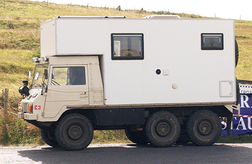

Histoire de rependre les choses au départ, il s'agit de faire mon "Pinz-Camping car" un... Pinz !
Pour rappel, je l'ai acheté comme ca :
Avant
Avant
edit : pour ceux qui veulent plus de détails : viewtopic.php?f=81&t=4482
Et il s'agit d'en faire cela :
Maquette de la version modifié
Si si !!
Edit : l'objectif est d'alléger le bazar (la cellule fait 1t !!) et de rabaisser la cellule (3m10) afin de gagner en prise au vent, en centre de gravité et ne plus être handicapé par une telle hauteur maximale....

Ce qui n'aurait pas été envisageable pour le (plus tout à fait) jeune Marty que je suis, sans l'intervention de Doc "Nomade" :lol: , bref, retour vers le futur qui nous occupe :
Il fallait d'abord inventer un système pour pouvoir enlever la cellule du Pinz et qu'elle tienne toute seule pour pouvoir en découper le fond. :mrgreen:
Pourquoi le fond ?
Car la cellule a été conçue pour être autonome et amovible, comme une cellule ambulance, et donc elle à un plancher et des généreuses poutres d'aciers.
Bref en enlevant le fond et 50 cm de parois on économise environ : 250 kg !!!!! :shock:
N'ayant ni portique ni grues, ni rien permettant de lever et de suspendre la cellule, à notre disposition, Doc Daniel à inventé les premiers pieds pour Pinz :
Ensuite, on désolidarise la cellule du plateau.
Ensuite marquage et découpe de la capucine en place, ce qui permet de la faire reposer sur la cabine pendant la découpe, astucieux : :mrgreen:
Et paf voila le travail :
Vu de l'intérieur :
Et hop, environ 50kg de gagnés !!

Après il fut de temps de s'attaquer au gros :twisted: morceau !
D'abord lever légèrement la cellule, angle après angle, afin de couper plus facilement :
Et la miracle une chèvre suffit ! Et paf ! on perce le pied au niveau du fourreau et hop ! on y glisse une vis en guise de goupille !
Astucieux le Daniel !
Le marquage de la cellule pour la découpe :
Ensuite, on avance le Pinz histoire de pouvoir accéder a la paroi derrière la cabine.... et vérifier que le concept tient...
jusqu'ici tout va bien !!
Non, non, rassurez vous, je vais pas faire un clone du Man de Loufennec, même s'il y a des similitudes (viewtopic.php?f=30&t=4346&start=40 ) :lol: :lol: :lol: :lol:
Bon bin.... yapluka !!!

Donc la suite...
Yapluka yapluka.... facile à dire.... et il le fît !!
Si si :
Et une porte d'écurie, pour le cheval afin d'aller reconnaitre le terrain de l'autre côte des dunes, certains ce sont les quads, moi c'est le cheval, chacun son truc... :lol: :
Paf la découpe continue :
vu de l'intérieur :
Et ca finit par descendre :
Et ce qui devait arriver, arriva :
Et, oui, les "pieds" de Doc Daniel ont bien tenus :
La cellule version "guerre des mondes" :
Le pinz enfin nu !!!
A suivre...

Yapluka III suite :
On repose la cellule sur le Pinz !!
Avec l'ingénieux système de Doc Daniel, on soulève l'avant ou l'arrière avec le cric ou la chèvre, on enlève les vis/goupilles on les descends dans les trous suivants 10cm plus bas...
On laisse descendre doucement (quand j'y arrive :lol: )...
un peu de soudure (sous la pluie) :mrgreen: :
Et tin... tin..... le nouveau Pinz :
Ce qui reste du fond de la cellule :
Voila voila !!!
Prochaine étape : recoller un fond a la capucine et l'aménagement intérieur !!!

Ha ! il n'y a pas de coïncidences !!
Oui elle fait 26cm environ, ca va servir de rangement, parfait pour glisser les sacs, le couchage et autre afin de dégager l'espace de vie !!
Je vais peut être aussi y aménager un compartiment pour ranger du matos photo... on verra...
Mais j'aimerais bien ouvrir un passage cellule-cabine, qui mordrais un peu sur le milieu de la capucine.... Doc a l'air sceptique... à voir..... :?
Oui elle est soudée directement dessus, l'amovible n'est pas un objectif mais la chasse au poid oui !!
J'ai fait 100m avec le pinz, nu, rien à voir..... c'est clair !!!
amabrom a écrit : Quelle hauteur intérieure auras-tu en définitif ? Tu perds l'agrément d'un plancher plat qui permet d'autres aménagements, mais comme tu dis : tu a maintenant un Pinz :wink: Et léger de plus, pas comme les cellules ambulances...
En Suisse, pas loin de chez moi, un Pinz est aménagé comme le tien maintenant, mais avec un toit entièrement relevable qui autorise un autre confort. Si j'ai l'occasion je vais aller faire quelques photos (avec le D90, bien sûr !)
Je ne sais pas encore, je n'ai pas eu le temps de mesurer l'intérieur, mais dans le creux tu tiens debout la tête penchée, sous le dôme tu tiens debout...
ca doit faire 1m70 au plus haut... C'est suffisant !
En effet je suis intéressé par les photos du toit relevable, j'y songerais dans un second temps selon comment se comporte l'engin.
Pour le moment nous n'avons pas encore pesé le pinz après la transformation mais ce sera de toute façon beaucoup mieux (il faisait 3t260 avant, donc une cellule d'1t....)
