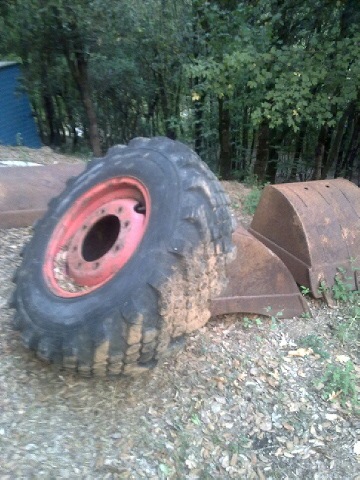

j'avais une petit question
Pensez vous que des jantes de TRM 2000 vont sur les SM8 ? j'ai trouvé ça http://www.leboncoin.fr/materiel_profes ... htm?ca=6_s ça me fait passé en monte simple
Seb
Seb

- Messages : 3856
Re: recherche jantes SM8 et pneus
arrrf dommage, la semaine dernière chez calou il y eu un mini rasso avec un TRM2000 et deux SM8/TRM on aurait pu savoir pour la compatibilité ...
une prochaine fois
salut a tous
l'annonce a été reactivée http://www.leboncoin.fr/materiel_profes ... htm?ca=6_s je sais pas si ca serait compatible a voir!
avec les 9.00 R20 je roule aussi a 75 KMH voir 80 kmH a 85 t'es en zone rouge
en 10.5 R 20 je sais pas trop ce que ça pourrait donner en vitesse mais déjà un peu mieux je pense!
si je trouve ce que je veux je revendrai mais 9.00R20 j'en ai en michelin 6 neufs et 2 a 40 % d'usure mais pas encore retaillé!
Seb

- Messages : 3856
non seb les jantes de trm2000 ne se montent pas sur le sm8, ça passerai à l'arrière en les retournant mais il faut faire un trou (2 en fait pour l'équilibrage) pour repasser la valve à l'extérieur mais de toute façon ça ne passe pas à l'avant, les tambours de freins sont trop gros par rapport à un épaulement de m....e dans ces jantes ... vient aussi le problème de déport.
par contre celle-la devraient aller, je te tiens au jus
olive
olive
