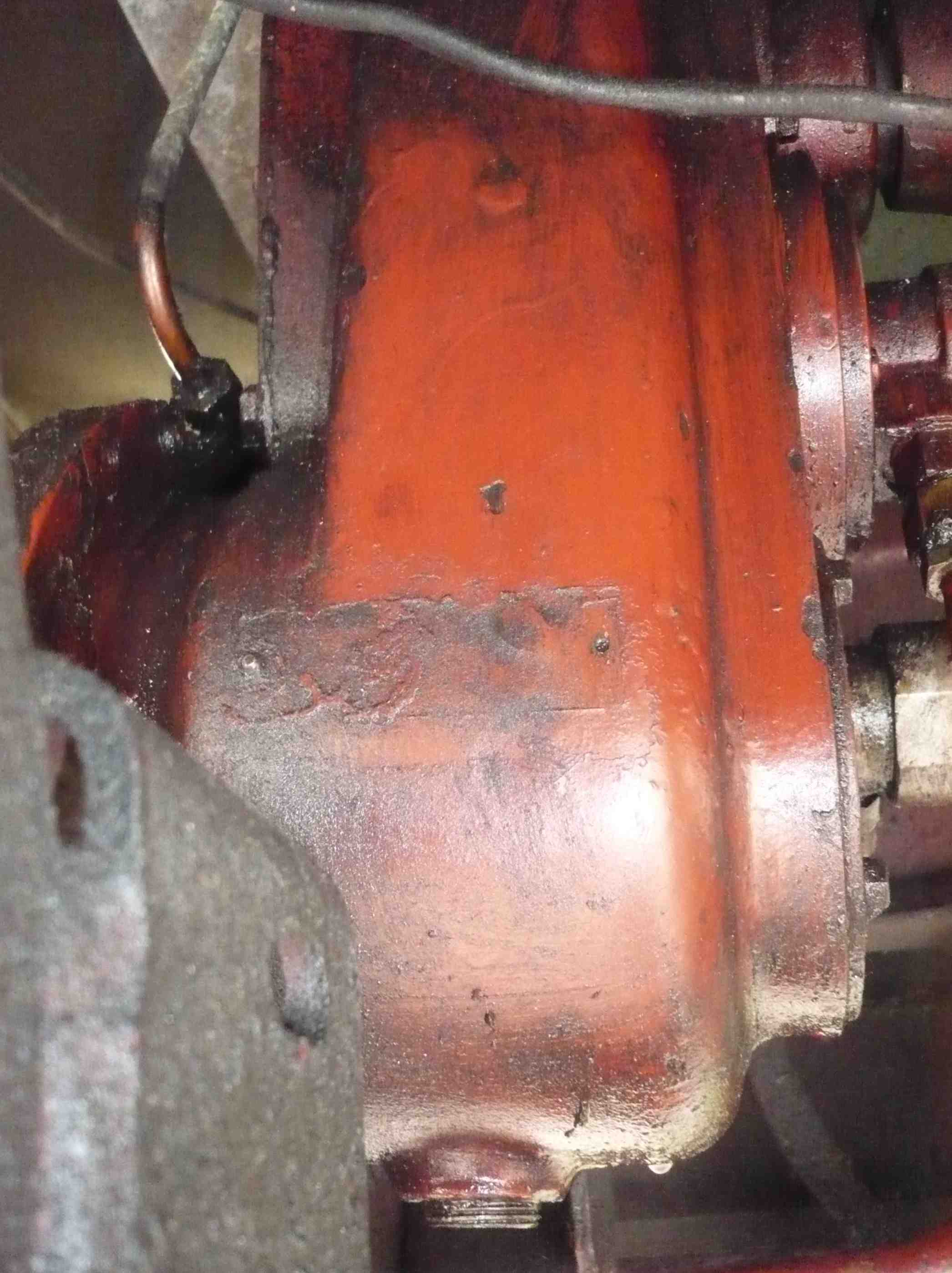

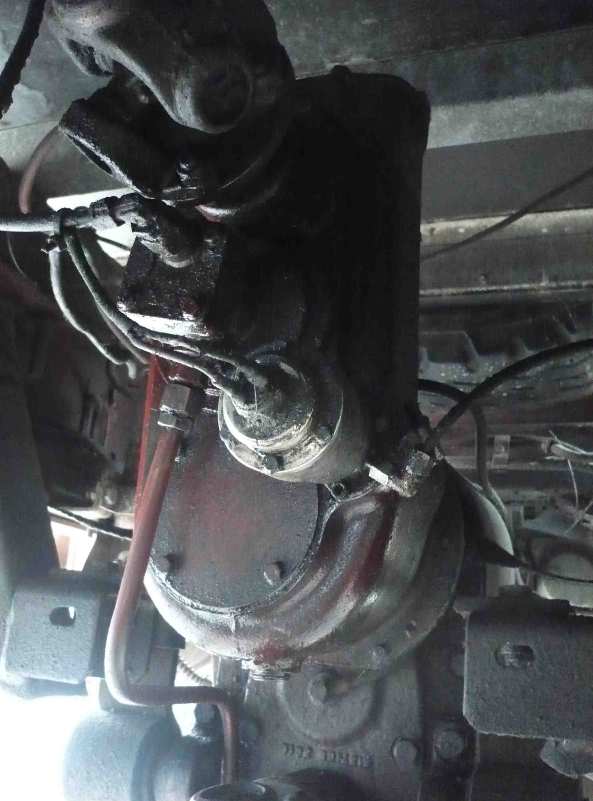

certains se souviennent de la BT qui suintait (pour les autres c'est pas grave, on comprend sans avoir vu le 1er épisode), alors après un rapide nettoyage, quelques kilomètres pour chauffer l'huile et un peu de patience voilà où cela en est.
Ce n'est pas exactement la boîte qui fuit mais le truc machin chouette bidule accroché dessus :?:
Une photo c'est plus parlant
plutôt deux
plutôt deux
La prise de force/mouvement ?? raconte que des conneries lapetite
l'huile s'échappe par endroits mais faut nettoyer mieux que ça -et derrière les oreilles comme dis la daronne- pour y voir plus clair.
L'OBJECTIF de l'échelon 1 est d'abord de COMPRENDRE de quoi qu'on cause.
Alors si vous vous sentez une âme de pédagogue, à votre bon cœur m'sieur dame

Si il a va a un truc du genre pompe hydraulique c'est en effet la PTO (Power Take Off) la prise de force quoi... :twisted: :mrgreen: :wink:
De toute manière c'est la rpise de force!
Elle a le contacteur de point neutre (enclencher déclancher) et l'arrivée d'air du piston pousseur. (Roooo y'en a j'suis sur qui pense a des choses hein...) :mrgreen: :mrgreen: :mrgreen: :mrgreen:

alors cette pièce donc je ne connait pas le nom sert en fait a multiplier le nombre de tour en sortie de boite de transfert pour a l origine fair tourner la motopompe qui necessite une rotation très elevé (serieu je l ai testé sur le mien ca envois du bois severe).
je pense que sur ton camion la pompe a etait enlevée mais y a t il autre chose de monté a la place?
si il n y a rien c est une pièce donc tu ne te serviras pas (même si tu monte une pompe hydraulique je ne suis pas sur que tu t en serve car le nombre de tour moteur doit suffire pour la faire fonctionner sans demultiplication???) de toute facon tant que l arbre en sorti ne tourne pas ne t inquiete pas même si le niveau d huile est très bas voir nul tu ne risque pas de casser quoique ce soit par contre si tu veut te servir de cette prise de force pour entrainer un treuil, une pompe hydro ou autre chose il te faudras verifier le niveau d huile et contrôle cette fuite, mais dit toi que c est une pièce qui a enormement servie tant que le cam etait pompier donc si elle fuit legerment c est un peu normal. a titre de comparaison mon camion n a que 25000 km mais je ne sais plus combien de millier d heure de travail sur pompe (je le verifie des que possible) donc le moteur a certainement tourné plus longtemps pour entrainer la pompe que pour faire avancer le camion.
Re: La petite mécanique : échelon 1
Message par lapetite »
OK, merci au camionneur et à 52lab, tout compris et ça semble rassurant. Cependant, ça serait bien que ça arrête de salir le goudron, y'en a que ça énerve... moi non, si vous aviez vu la mare d'hydraulique qu'il y a eu sous la titine, ça coulait à robinet ouvert et maintenant pour ravoir le parking accroches toi à M'sieur propre :twisted:
Comme vous vous en doutiez, il n'y a rien après l'arbre. Tout est permis.

52lab a écrit : a titre de comparaison mon camion n a que 25000 km mais je ne sais plus combien de millier d heure de travail sur pompe (je le verifie des que possible) donc le moteur a certainement tourné plus longtemps pour entrainer la pompe que pour faire avancer le camion.
alors le compteur de ma motopompe est a 1800h comme pour la faire tourner il faut enclancher la 5ieme et mettre le bourin plein gaz, je pense que cela doit correspondre a une vitesse de 70 a 80km/h,
donc 75km/h x 1800h = 135000km
je me dis donc que mon camion a 160000km plutôt que les 25000 au compteur, seul les ponts on ce kilométrage la.

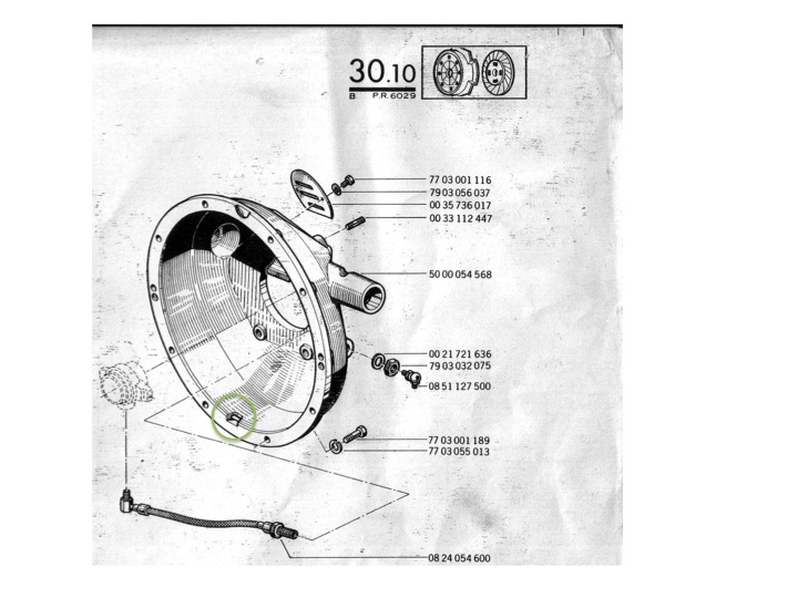

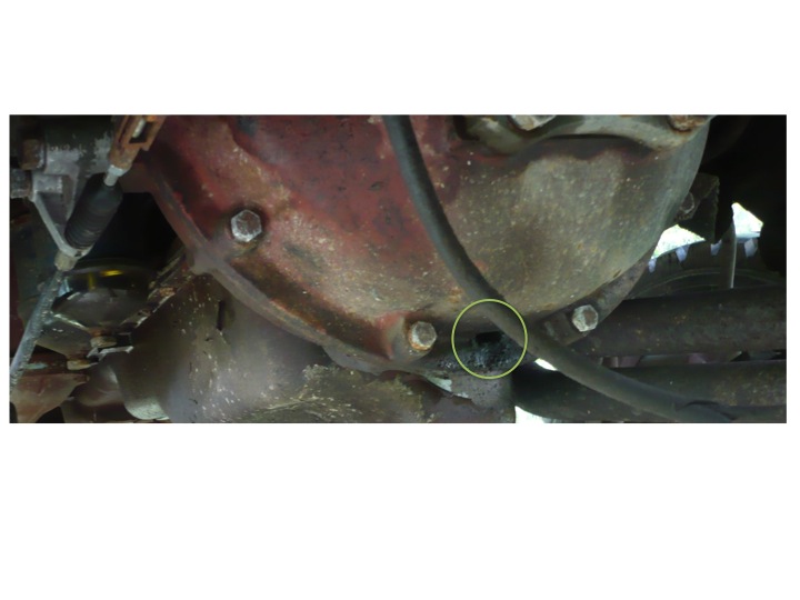

C'était reparti pour une fin de semaine très musicale en plein champs et bord de rivière : le régal. De retour du festival, j'arrive à la casa sur petites roues et qu'elle ne fut pas ma surprise de constater que de très braves gens avaient profité du décor (eh oui un trsm ça fait un sacré visuel pour accompagner les boums boums) pour installer d'un côté la sono et de l'autre le GE. Poliment on me demande si ça dérange pas ?! que répondre... attends... réfléchi...une trentaine de gigoteurs à déménager ou un tonton à déplacer avec 3gr dans chaque œil. Je propose un compromis : personne ne bouge mais je me branche au groupe (histoire d'avoir deux leds de lumière et de recharger le téléphone). Le gars me regarde tout éberlué et me demande combien je vais lui tirer de watts ? Ben juste 2000 car c'est l'heure de mother earth 23 :wink: il se décompose, pas sûre qu'il ai compris la joke mais il a accepté.
Trois jours plus tard, préparatif de départ et vérif' en règle. On ne se lasse pas d'aller salir ses guenilles sous le châssis. OOrrr, mais mais c'est quoi ce trou sur la cloche de l'embrayage ? Quand même c'est costaud comme métal et puis il n'y a rien de rouillé autour, un gros coup de burin mal placé ou on ne sait quoi ? Allez, tous à vos manuel, rassuré il y a bien un regard sur l'éclaté.
ALORS À QUOI SERT CE REGARD ?? à regarder ok mais koi
joen
Je filme les Ptits Gros
Messages : 1983
Message par joen »
c'est pour la pige pardi :wink:
ca donne le point mort haut( piston 1 en haut) et te permet de caler le moteur, de demonter(debloquer) la poulie dumper sur le vilo et même le pignon de distribution
