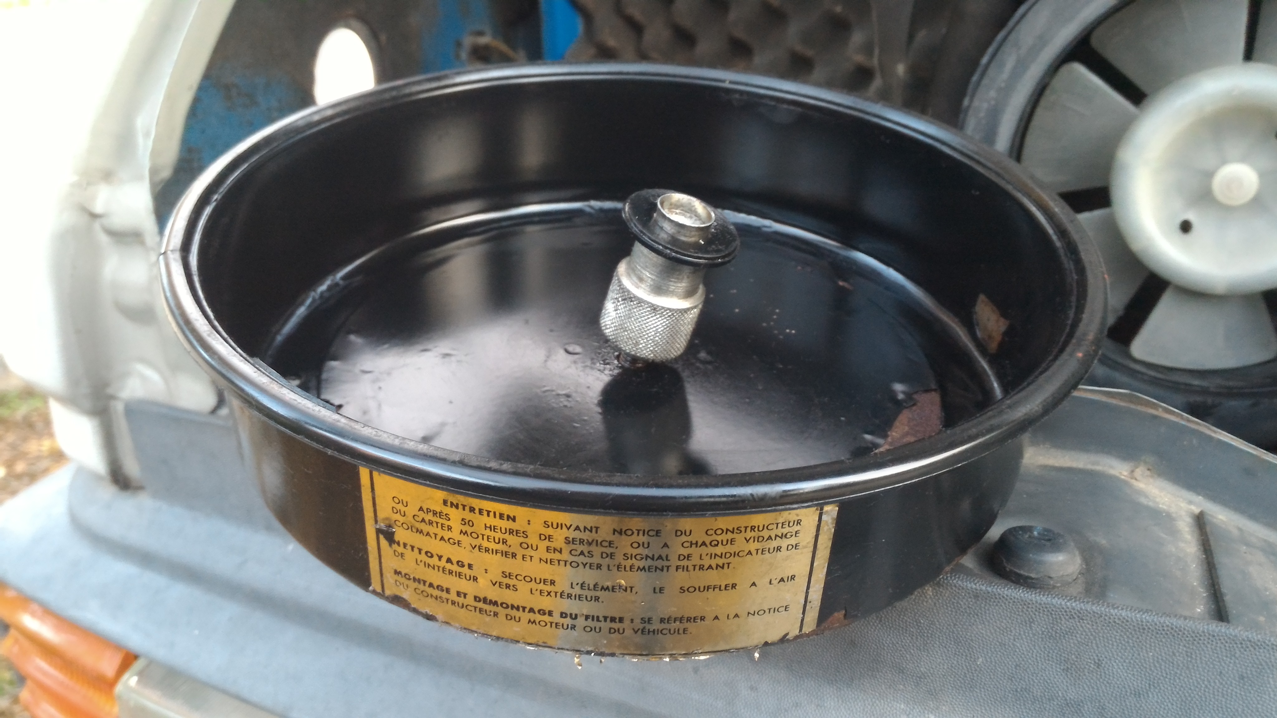

Salut @ tous, j'essaie d'apporter ma contribution si ça peut aider, voici le filtre à air présent sur mon B90 4x4 à moteur B110 (avec quelques photos). RVI 5001826454 MECAFILTER FA3158
j'en ai trouvé un neuf sur agrizone
https://www.agrizone.net/filtres-huiles ... Z000065587
44,65 €TTC
Sinon on trouve les références ici
http://www.niparts.com/s_31985A/5001826454.html
Et en vente aussi ici :
https://www.autopieces-online.fr/filtre ... FA3158.cfm
https://www.oscaro.com/filtre-a-air-mec ... 107953-8-p
J'ai dû changer le boulon qui se visse dans l'écrou moleté, le pas étant certainement différent, mais diamètre identique.
B salutations ;-)

Bonjour Gilles,
il y a quelques jours j'ai cherché aussi ce filtre.
Je l'ai trouvé beaucoup moin cher ici.
https://www.alexisfilters.co.uk/p778359.html
Beda
