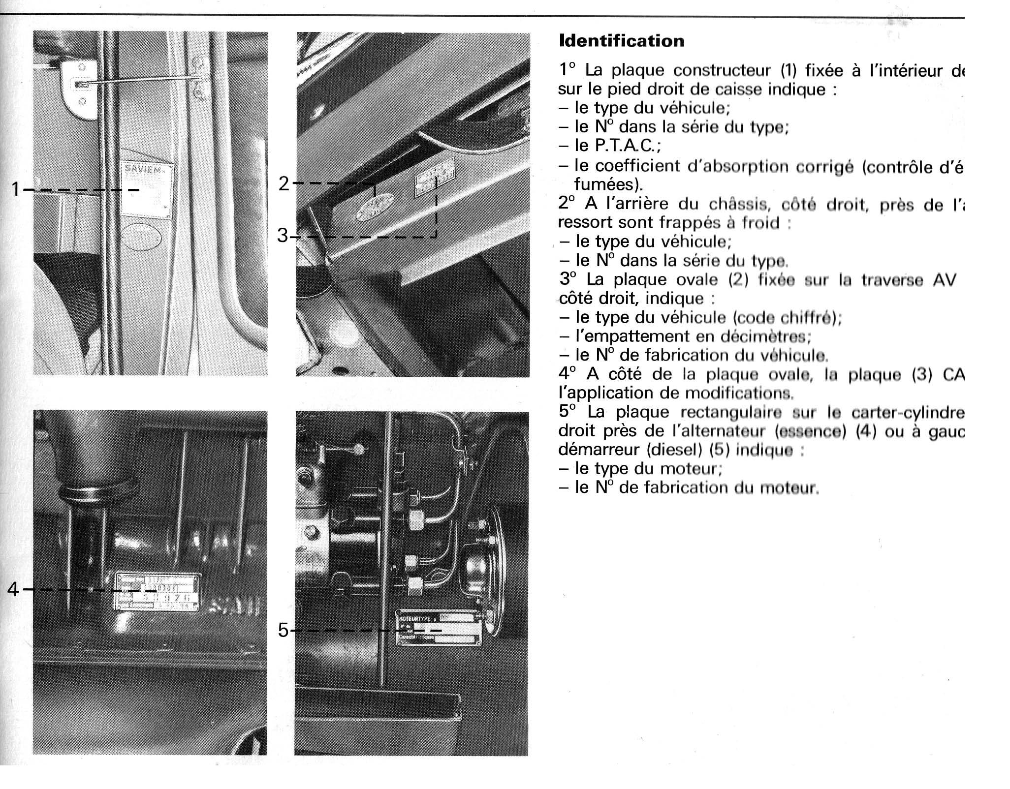

Savez vous ou est frappé le N° de serie des TP3 (pas pu le trouver au CT) ?

le mien est ds l'ouverture de la portiere passager
(plaque alu en forme de losange) si on parle bien du même truc

pareil pour moi dans la portière ...
je ne croit pas qu'il y en ai sur le châssis ! derrière le pare choc j'ai une plaque sur le mien coté droit fixer sur le châssis s mais ca n'a peut être rien a voir...

J'ai ces plaques rivetée (plus la RTI) mais ca ne coresponds pas a ce que devrait être le N° de série.... :roll:

heu ça c'est bizarre,
sur la plaque en losange j'ai bien le n° correspondant a ce qui est écrit sur la CG :?: du type 2510xx

bon voila la reponse en image...
