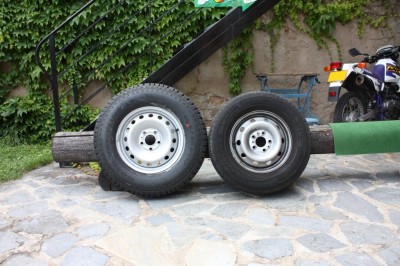

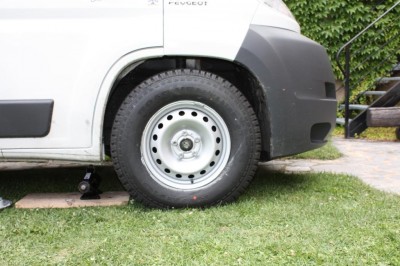

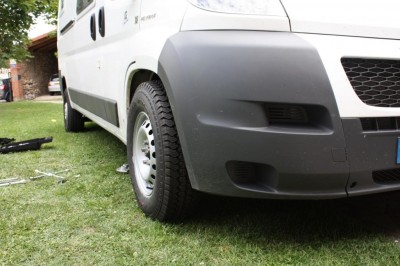

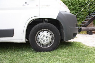

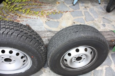

Salut à tous !

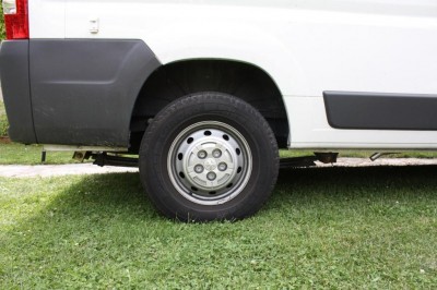

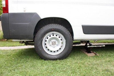

Chose promise chose due! Comme prévu, lors du passage en France j’ai essayé le montage de roues en 215x85R16 à la place des 225x70R15 sur mon Boxer Dangel.
J'ai découvert cette dimension inhabituelle aux US où elle est très utilisée sur les pick ups. En plus elle a un indice de charge de 115 ce qui est bien pour mon bestiau.
Pour l'instant je n'ai qu'une roue, histoire de voir si ca passe.
Voilà les roues Comparatif avant- après :
A l'avant A l'arrière
Conclusion 1 : ça passe dans les passages de roue
. Pas de problème d’angle de braquage non plus. Les jantes (origine trafic) ont un déport de 50mm contre 68 d’origine, donc les roues ressortent un peu plus, disons que c’est limite-limite
ça dépasse peut être un chouia de la carrosserie (surtout à l'arrière mais je n'ai pas de photo).
Conclusion 2 : Le gain en hauteur est moins important que prévu
, 2-3 cm contre 4 espérés, peut être une question de pression de gonflage aussi, le 215 ballonnait plus.
Conclusion 3 : Merde de merde, la grande roue ne passe pas dans le logement de roue de secours sous l’arrière. Conclusion finale : Discussion en cours avec Madame sur l’opportunité de dépenser du fric pour 3cm
et je cherche un moyen de passer la roue de secours sur la porte. De mémoire il y a des topics la dessus sur le forum.
Voilà voilà,
Prochaine étape, des ressorts avant plus dur, voir post suivant.
Voilà voilà,

Allez, je fais un petit diapo de l'évolution du Boxer depuis que je l'ai.
D'abord, tel que livré, juste avec l'aménagement à l'intérieur. Ensuite, j'ai fait rajouter une lame à l'arrière, et reformer la sous maitresse pour redonner à l'arrière sa position 'à vide'.
Gain : 60mm en charge à l'arrière.
(pour le coup, sur la photo dans la neige, il est déjà pas mal chargé). Enfin, comme il piquait du nez, je lui ai mis des ressorts plus durs à l'avant,
Gain : +55mm en charge à l'avant. Là au total, on se retrouve avec un engin en charge qui à la même assiette qu'à vide
Dernière étape : passage de roues de 16", montées en 215-85R16
Gain : +35mm et ça lui donne vraiment une bonne tête.
Deux défauts :
1- la roue de secours ne passe pas dans le logement, et je n'ai pas eu le temps de faire le porte roue avant le départ
2- Déjà qu'il tire long d'origine
, alors là c'est pire. Bien pour la garde au son, mais il ne faut pas s'arrèter en cote
Moralité, Pour le voyage je reviens au 15"
Pour monter du 16" et que ce soit utilisable en TT même soft il faut vraiment raccourcir la démultiplication, et ça c'est une autre paire de manches.
Sans ça c'est le calage en montée avec redescente en marche arrière
Voilà voilà
Bonne route à tous
Pierre
Voilà voilà
Bonne route à tous
Pierre

Re: Garde au sol DUCATO DANGEL
Salut Laurent,
Je te confirme, en 215-85 R16 ça ne frotte pas, même braqué a fond.
Les jantes ont un déport (ET) de 50mm contre 68 d'origine, ce qui signifie que la roue ressort plus de 18mm. Il est possible que ça aide.
Je me suis posé la question si cette modification du déport jouait sur la durée de vie des roulements, les réponses que j'ai eu ont été plutôt rassurantes. D'autre part on trouve des jantes alu pour ce véhicule homologuées TUV avec ce déport de 50, ça doit donc aller.
Enfin, si on veut vraiment être puriste et qu'on trouve que les roues sortent trop (c'est pas flagrant, fait vraiment être pile dans l'axe pour que ça soit litigieux, et ça dépend de la position de la suspension), je pense que les élargisseurs d'aile en plastique de la version "heavy" a roues de 16 doivent se monter sur le fourgon. Bon, c'est vraiment si on a du fric a claquer.
Pour l'instant on est en Malaisie, tout va bien.
Pierre

en 24h, chez Chassin ils m'ont installe une lame supplementaire, et rebande la contrelame.
Ils ont fait ca moyennant 5 montage-demontage pour arriver au niveau de rehausse demande, en me tenant au courant de l'avancement et me demandant mon avis au cours du travail (le montage de la lame supplementaire n'apportait que 30mm, ils voulaient mon approbation pour le rebandage). Le tout pour moins cher que les boudins pneumatiques. Je ne peux que recommander.
Depuis 6 mois on est dedans 24h/24, et on a fait des routes et pistes en tout genre. Ca ne bouge pas, on est très content.

Je peux juste te confirmer ce que j'ai dit dans ces topics :
