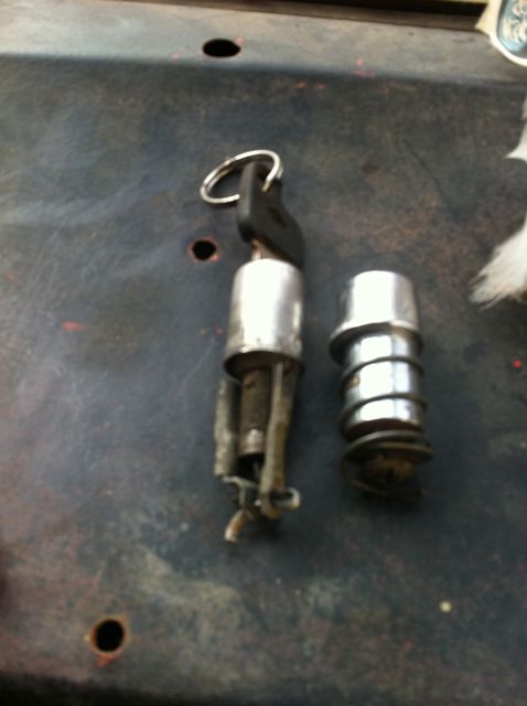

en faite c'est la serrure et le barillet ,je retrouve plus la clefs et les autres ne fonctionne pas je l'ai acheté comme ça , peut être c'est le mecanisme de cassé mais les clefs ne tourne plus dans la portiere avant conducteur et c'est penible il commence a y a voir du matos dedans , en attendant je mets une sangle entre les 2 portieres avant pris sur les poignet et je sors pas la porte arriere mais c'est pas top

nopChips a écrit :cherche du coté des 4L, parait que c'est les même poignées...
à gauche 4l à droite trm

Les barillets + clés se trouvent chez RVI pour environ 80€.
ATTENTION, ceux-ci se montent sur des mécanismes déjà équipés de barrilet verrouillables.
Si tu as des mécanismes non verrouillables (comme une grande majorité de ceux provenance armée française), il manque une petite pièce à l'intérieur. Du coup si tu les montent ça ne fonctionnera point.
J'ai acheté l'an dernier des barrilets chez RVI pour les monter sur des mécanismes d'origines non verrouillables sur TRM 2000... Baisé!
Heureusement j'avais en stock 2 portières de GR231, j'ai piqué les mécanismes qui eux sont verrouillables (je n'avais pas les clés), et j'ai changé les barillets.
Je n'ai plus en tête la forme des mécanismes de SM8/TRM4000, peut être est-ce les mêmes que les 2000 ... et donc les G, GR, GF, JN, JP, JS, JK, M, S, ..............
